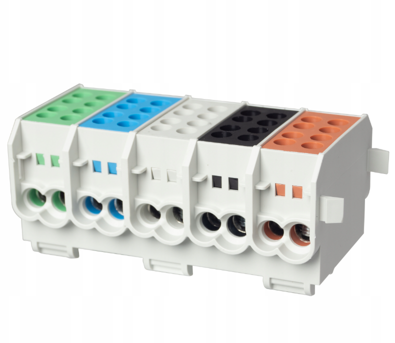

czy taki blok https://allegro.pl/oferta/blok-rozdzielczy-od..._unit_id=0af8b36c-5e8e-4818-add3-066c892cb502
wykonany z mosiądzu cynowanego będzie dobry do łączenia alu-miedź?
Mam alu ASXSn 4x25 mm², myślałem, aby dać na 4 śruby przez zacisk, aby styk był dobry.
5x10 mm² miedź linka i tulejki 18 mm będą odpowiednie na dwie śruby.
Co ile sprawdzać takie połączenie?
Mam takie bloki i chciałbym je do tego wykorzystać.
Co myślicie, będzie dobrze?
Daję również zdjęcie i linka.
Oczywiście będzie to zasilanie całego domu.
Zabezpieczenia, jakie planuję dać, to C25, myślę, że będzie dobre.
Przekopać nie można, bo jest kostka, a teraz mam 2x2,5 mm², ale dużo na raz nie włączę i założyłem 4x25 mm², bo załatwiłem sobie, jak wykonywali przyłącza na wsi. Tylko mam pytanie, jak to trwale połączyć i odpowiednio, a te blok akurat mam.
Układ sieci to TN-C.
