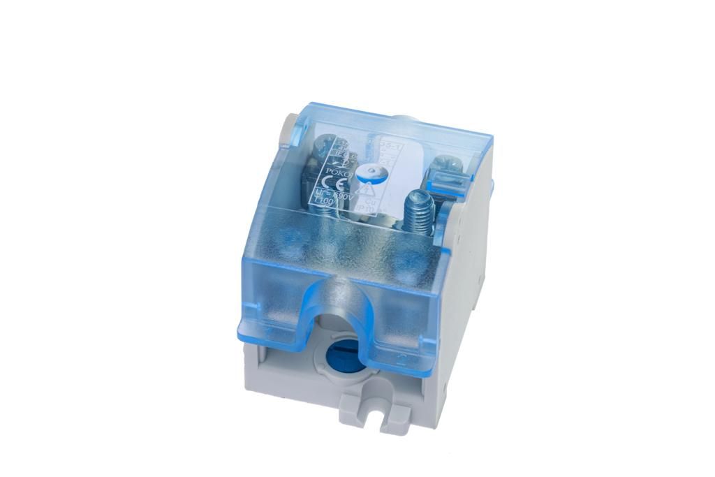

    Może mi ktoś wyjaśni czy blok rozdzielczy Pawbol E.4091/sz pozwala na łączenie przewodów miedzianych i aluminiowych.
    Blok wykonany jest z mosiądzu a śruby stalowe.
    W katalogu Pawbola napisane jest że można łączyć Cu/Al ale do tej pory stosowałem bloki pocynowne i zastanawiam się czy to zgodne ze sztuką i czy będzie solidne połączenie długofalowo.
    • Blok rozdzielczy Pawbol E.4091sz – łączenie przewodów Cu i Al, trwałość połączenia Screenshot 2025-09-11 at 00-22-18 Rozdzielnica Pawbol 600 V IP20 160 A (5901350831977) • Cena Opinie 14883415639 • Allegro.png (578.98 KB) Musisz być zalogowany, aby pobrać ten załącznik.

    Łączenie mosiądzu z aluminium jest problematyczne..
    Powodem jest występowanie w takim połączeniu, korozji elektrochemicznej.

    Problematyczne to jest bezpośrednie łączenie miedzi z aluminium.
    Ale mosiądz z aluminium nie powoduje takich efektów.

    Połączenie aluminium z mosiądzem jest niewskazane, ponieważ prowadzi do silnej korozji galwanicznej, gdzie aluminium ulega zniszczeniu, a połączenie staje się niestabilne. Aby tego uniknąć, należy umieścić między nimi barierę niemetalową, na przykład izolującą powłokę lub plastikową złączkę, lub całkowicie unikać bezpośredniego styku tych dwóch metali w połączeniach.

    Nie prowadzi do żadnej silnej korozji - mosiądz zawiera cynk który neutralizuje różnicę potencjałów - korozyjnośc wynika z czynników trzecich - wody, działania chemii itp.

    Ubytek wynika z plastyczności aluminium - ono się rozpływa pod zaciskiem, stąd robią się luźle śrubki - podobne cechy ma ołów i cyna

    Połączenie aluminium z mosiądzem prowadzi do korozji elektrochemicznej (galwanicznej), gdzie aluminium staje się anodą i ulega zniszczeniu, a mosiądz (jako metal szlachetniejszy) katodą. Dzieje się tak w obecności elektrolitu, np. wilgoci lub wody, dlatego należy unikać bezpośredniego kontaktu tych metali, a w przypadku instalacji stosować odpowiednie izolatory.
    Praktycznie!
    Zapewne wielu widziało utlenione połączenie klemy mosiężnej z ołowianym słupkiem akumulatora.
    A przecież ołów ma mniejsze powinowactwo elektrochemiczne do mosiądzu niż aluminium.
