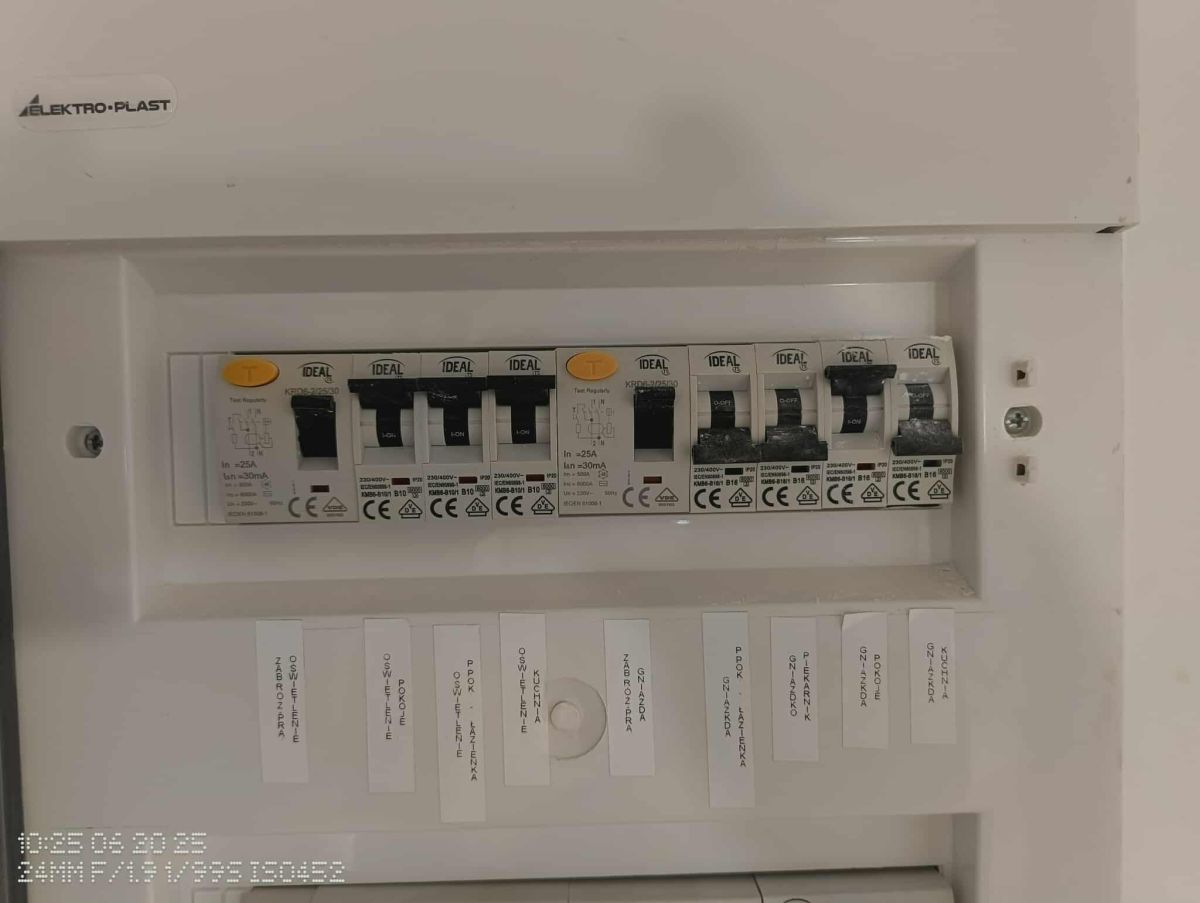

    Schemat ideowy zasilania do licznika 3-fazowego – wymagania wspólnoty, moc 35,5 kW
    Zdjęcie rozdzielnicy
    https://obrazki.elektroda.pl/7411759000_1750483236_thumb.jpg[/img][/url] [url=https://obrazki.elektroda.pl/5057389000_1750483240.jpg][img]
    Elektryk mi się wysypał, pojechał za granicę, nie odzywa się. Co mam z tym zrobić? Jak pomoże ktoś, jestem w tym blady. Z góry dziękuję za odpowiedź i pozdrawiam.

    No przecie napisali jasno jak krowa na trawie...
    Instalacja w mieszkaniu gotowa jak widać na zdjęciach - elektryk zrobił to co było zlecone, nie dziwię się że się nie odzywa, choć wypadałoby bo jeszcze pewnie pomiary zostały...

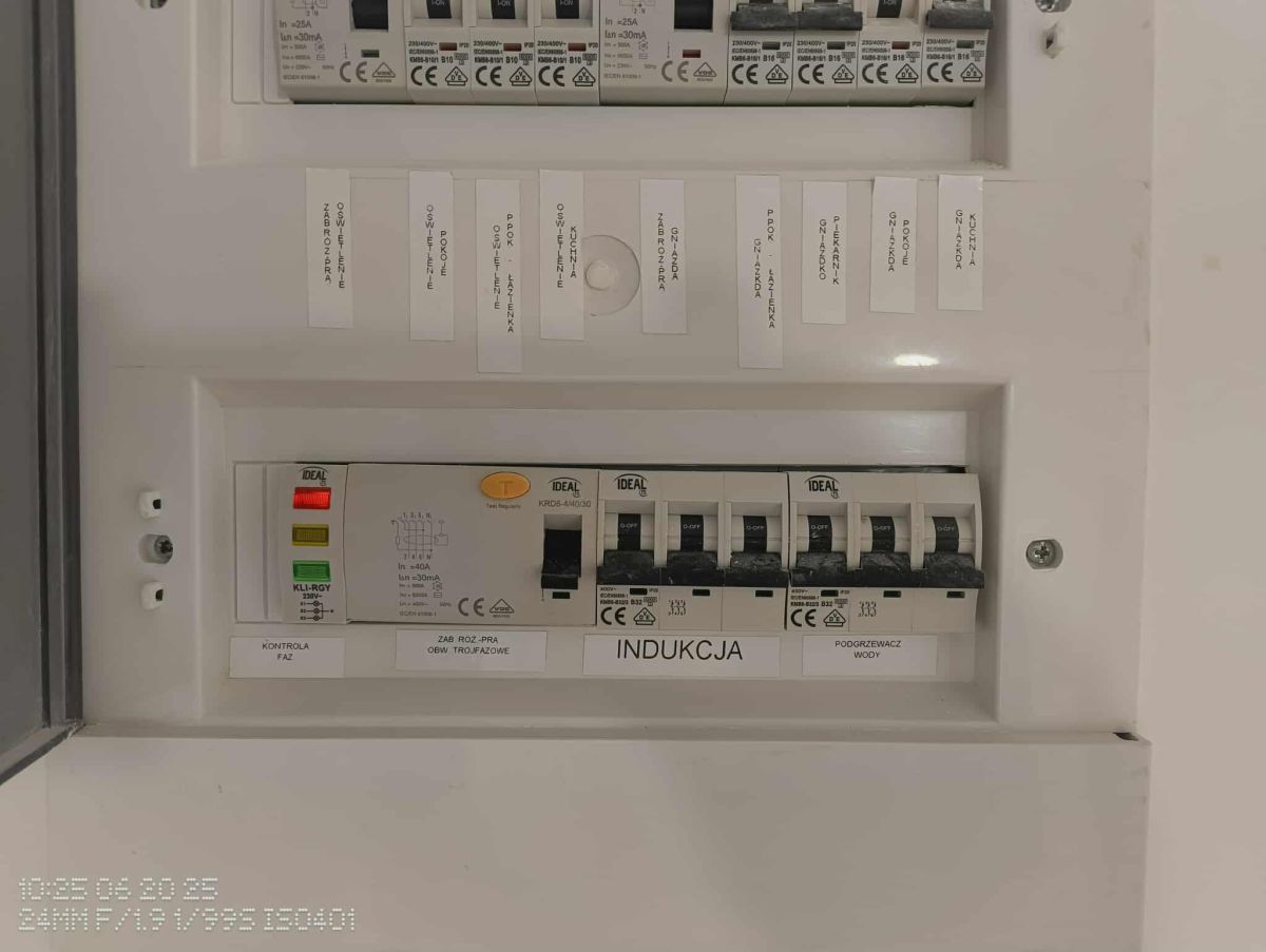

    1. Jesteś pewien że potrzebujesz aż tyle mocy?
    2. Muszę cię zmartwić. Rozdzielnicę masz przygotowaną na połowę mocy o którą wnioskujesz. Aparaty z przypadku, te które powinny mieć większą wartość mają mniejszą, a te które powinny mieć mniejszą wartość mają większą, i to wszystko o kilka wartości.
