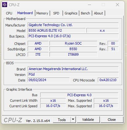

    Problem polega na tym, że zaginął gdzieś BT, wczoraj wszystko było ok.
    Dodam, że to już drugi raz, wcześniej zrobiłem format i się naprawiło.
    Zrobiłem upgrade z 10 na 11 bez zmian.
    Sterowniki karty sieciowej przeinstalowane.
    Win 11
    Płyta B550 Aorus Elite V2
    Procek Ryzen 5600
    Karta sieciowa ASUS PCE-AXE5400

    Próbowałem wczoraj zrobić upgrade BIOS-u i za każdym razem lipa. Było napisane, że invalid file.
    #13 21586982
    KOCUREK1970
    Specjalista Sieci, Internet
    Posty: 35534
    Pomógł: 3844
    Ocena: 5456
    @Lukasz1989PL
    Czyli to nie był BIOS od tej płyty.
  • #14 21586987
    Lukasz1989PL
    Poziom 8  
    Posty: 29
    Wrócę niedługo to sprawdzę jeszcze raz :)
    Więc tak model płyty się zgadza.
    Tylko ze już pobieram pod win 11 bo zaktualizowałem go niedawno.
    Może tu tkwi problem ?

    Wersja BIOS-u musi się zgadzać tylko z wersją, modelem, typem i rewizją płyty głównej.
    Wersja systemu operacyjnego nie ma znaczenia.
    Jaką wersję BIOS-u pobierasz?
    Jaką wersję BIOS-u masz już obecnie zainstalowaną?
    Jeśli masz już najnowszą wersję BIOS, a pobierasz i instalujesz taką samą, to też może wywalić info, co podałeś.
  • #17 21587266
    KOCUREK1970
    Posty: 35534
    Pomógł: 3844
    Ocena: 5456
    Lukasz1989PL napisał:
    Dziwne, nie ma mojego biosu w spisie na stronie producenta
    Bo to NIE Twoja rewizja, czyli wersja płyty :D
    A rewizji tego MABO było, jak widać 4 i pewnie to nie koniec
    Tu masz poprawny link:
    https://www.gigabyte.pl/products/page/mb/B550-AORUS-ELITE-V2-rev-12/support#support-dl
    A TU poprawny BIOS:
    https://download.gigabyte.com/FileList/BIOS/mb_bios_b550-aorus-elite-v2_8arnr302_fgg.zip
    Po wgraniu POPRAWNEGO BIOS-u, RESET BIOS-u do FABRYKI i ustaw all na nowo.
