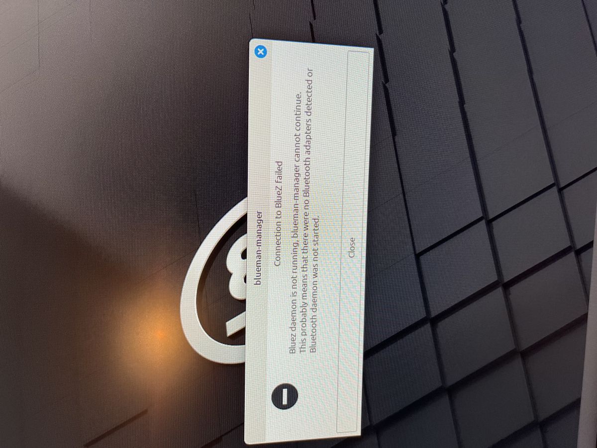

    Skoro jest w ukrytych urządzeniach, ale nie ma jak wyłączysz pokazywanie ukrytych urządzeń, to jest jedna z dwóch możliwości:
    - karta realizująca funkcje WiFi/BT jest wyłączona w BIOS (ale sprawdziłeś i nie jest)
    - karta realizująca funkcje WiFi/BT jest uszkodzona.
    Możesz dla potwierdzenia skorzystać z jakiegoś systemu Live (jakiegoś względnie nowego linuxa), uruchomić go sobie z przygotowanego nośnika USB i sprawdzić - jeśli tam również nie będzie działać, to masz już dwie przesłanki wskazujące na uszkodzenie. Płyta powinna być jeszcze na gwarancji.

    >>21358210 Komputerowy komunikat błędu dotyczący połączenia Bluetooth.
    Nie wykrywa BT, więc chyba tak jak mówisz, że płyta uszkodzona. Jest jeszcze gwarancja, więc zgłoszę. Dziękuję za pomoc.

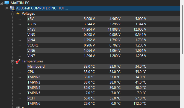

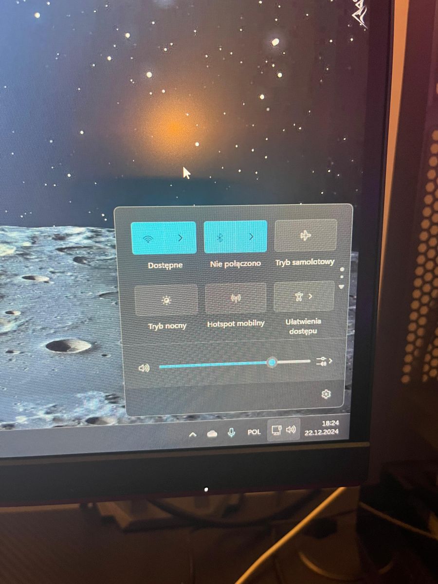

    [img-1] [img-0]
    Śmieszna sprawa… nagle wyłączył mi się PC i uruchomił na nowo i pojawił się bt i wifi 🤦‍♂️ale zastanawia mnie temperatura na tmpin6 dochodzi do 111 stopni
    Zrzut ekranu z menu połączeń bezprzewodowych na komputerze. Ekran komputera z otwartym menu ustawień sieci bezprzewodowej i ikonami Wi-Fi oraz Bluetooth.

    Zrzut ekranu z programem monitorującym, pokazującym wartości napięć i temperatur na komputerze marki ASUS.

    A nie zastanawia Cię w innym miejscu temperatura 7 stopni? Bo mnie by takie dwa pomiary dały informację taką, że są one obciążone błędem i nie należy brać ich pod uwagę, przynajmniej części, która nie zostanie zweryfikowana.
