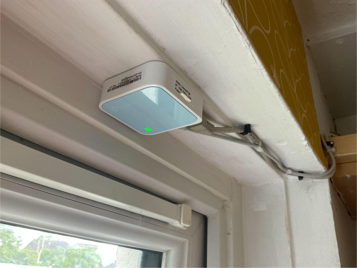

    Mogę podpowiedzieć co ja używam. Mam w domu trzy APeki TP-LINK WR-802N (plus w głównym ruterze). Działają tylko na pasmo 2.4GHz, ale mi to wystarcza. Ten jest nalepiony koło futryny okiennej abym miał zasięg na ogródku kiedy zdarza mi się tam pracować z laptopem.
    Tanie, pobór mocy 1.3W. Dodatkowo wyleciał switch PoE C3560 a przyszedł maluszek TL-SG608E. Przy trzech AP + switch miałem pobór mocy na poziomie 50W teraz 5W. Maluchy są bardzo oszczędne. Rocznie daje mi 400kWh.
    Jak znaleźć access point bez wymaganego kontrolera? Cechy AP z konfiguracją przez www
    Wszystko jest dziecinne proste w konfiguracji.
