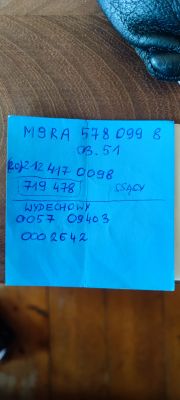

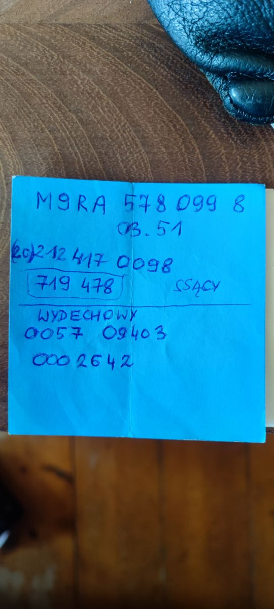

    Trafic 2.0 dCi 114 KM 2008 r. Czy da się sprawdzić, do jakiego kodu silnika są wałki rozrządu M9R po numerze VIN tylko? Czy numery z wałków?

    Podobno są dwa rodzaje wałków z jednym wypustem na czujnik na wałku ssącym i z kilkoma wypustami, więc najlepiej po VIN-ie dobierać i patrzeć, ile jest wypustów na wałku. Tyle w temacie się dowiedziałem.

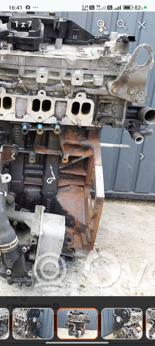

    Na bloku silnika wybity jest kod silnika M9R w miejscu montażu rozrusznika od skrzyni biegów numery

    Dobór wałków albo po VIN-ie, albo tak jak wyżej z bloku silnika.
