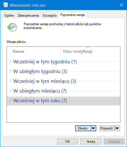

    Jest coś takiego jak wersjonowanie plików. Na TrueNas działa to bardzo dobrze. Jak ktoś chce to może ustawić to nawet co 1 minutę.
    Wątpię że nagle wszystkim będzie potrzebny plik w kilku(dziesięciu) wersjach.
    Na każdym z komputerów wystarczy ustawić synchronizację aby dany plik był natychmiast przesyłany na serwer NAS po zapisaniu (zmianie).
    Większość programów automatycznie takie pliki zapisuje co kilka minut więc to tak by mogło działać.
    Ale kto co chce.
    Mozna też inaczej np. z NextCloud ale to trochę inna funkcjonalność.
    Okno „Właściwości pliku” z zakładką „Poprzednie wersje” wybranej dla pliku info.xlsx
    Te wszystkie wersje są na TrueNas a nie z punktów przywracania.
    Przywracanie w Windows mam permanentnie wyłączone bo to nie ma żadnego sensu.
