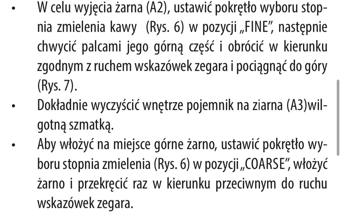

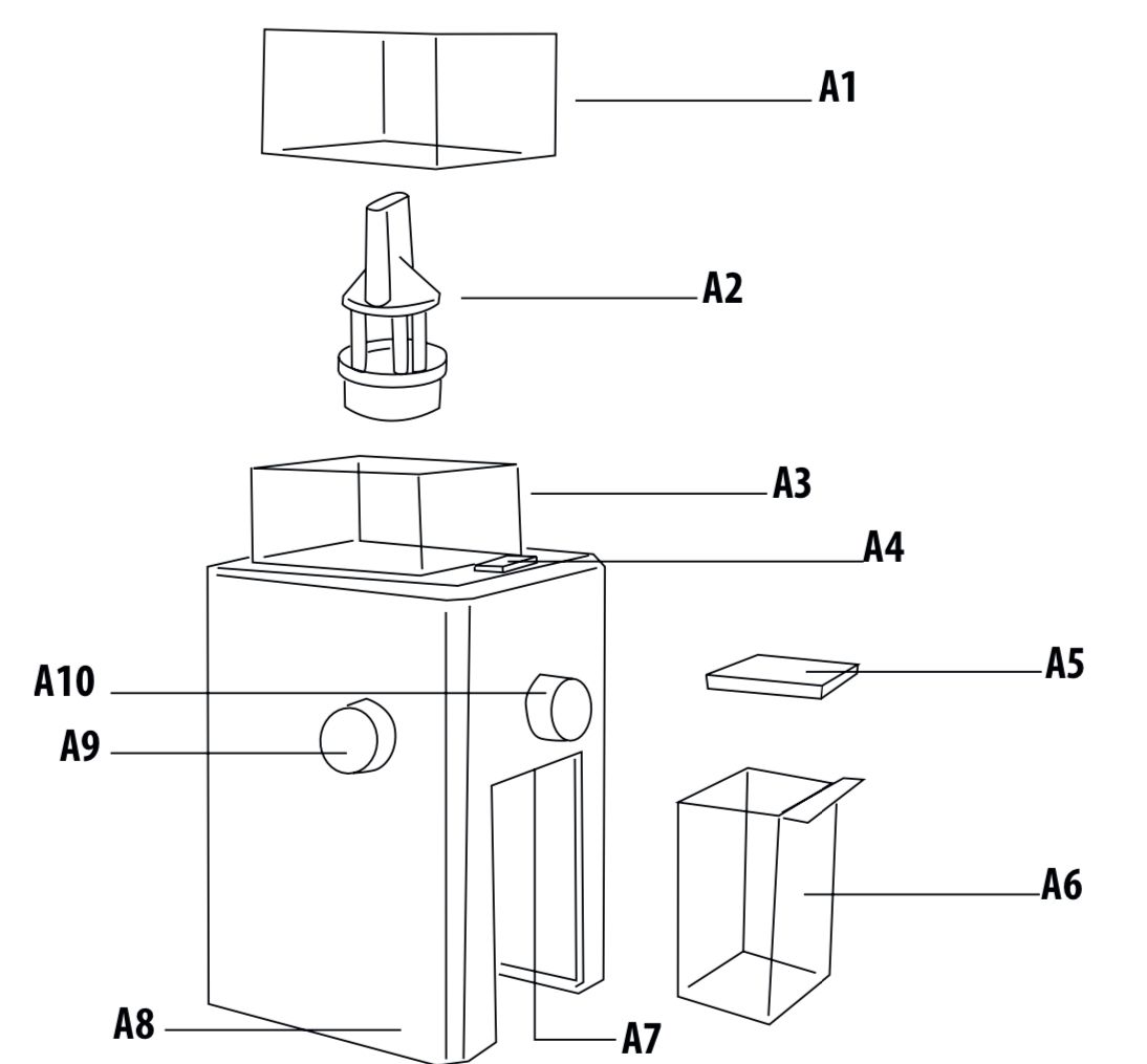

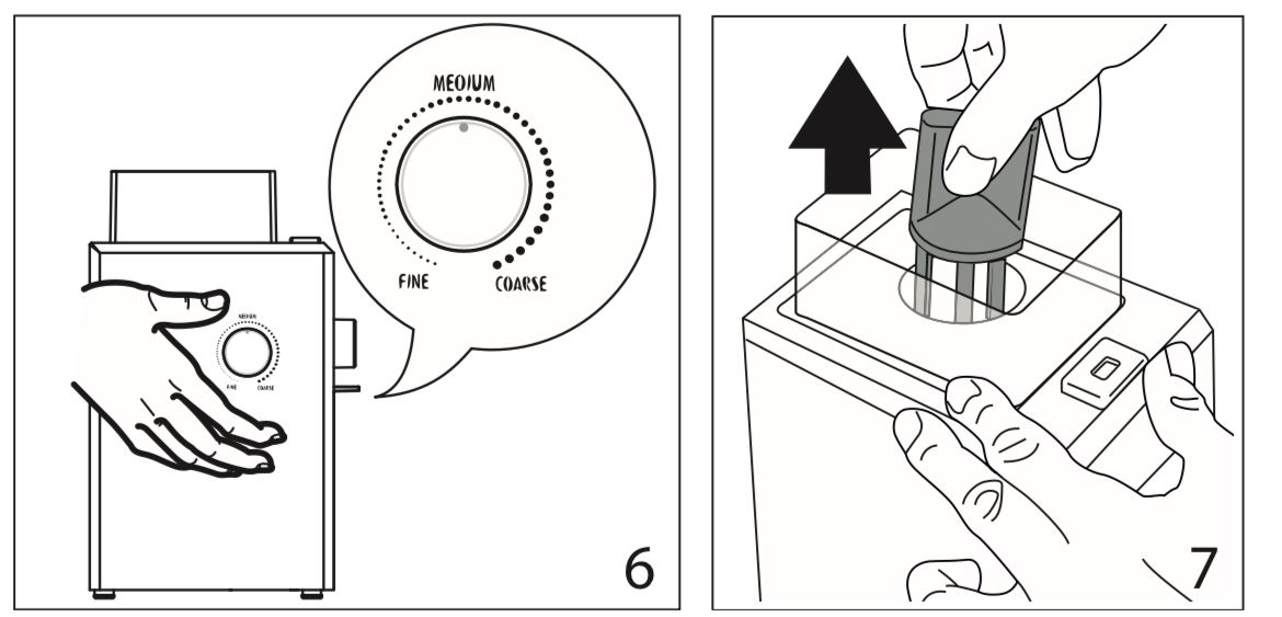

    Młynek DeLonghi KG79: jak zdemontować pojemnik na ziarna? Ustawilem pokretlo boczne z lewej strony na „Fine”, probuje przekrecic blokade z tworzywa w pojemniku na ziarna zgodnie z ruchem wskazowek zegara i nie idzie (nie chce tego polamac).

    Opisz dokładniej, o co chodzi.
    Pojemnik na całe ziarna po prostu się podnosi, a na zmielone się wyciąga. Rączka jest trochę niewygodna, ale blokady żadnej nie ma.

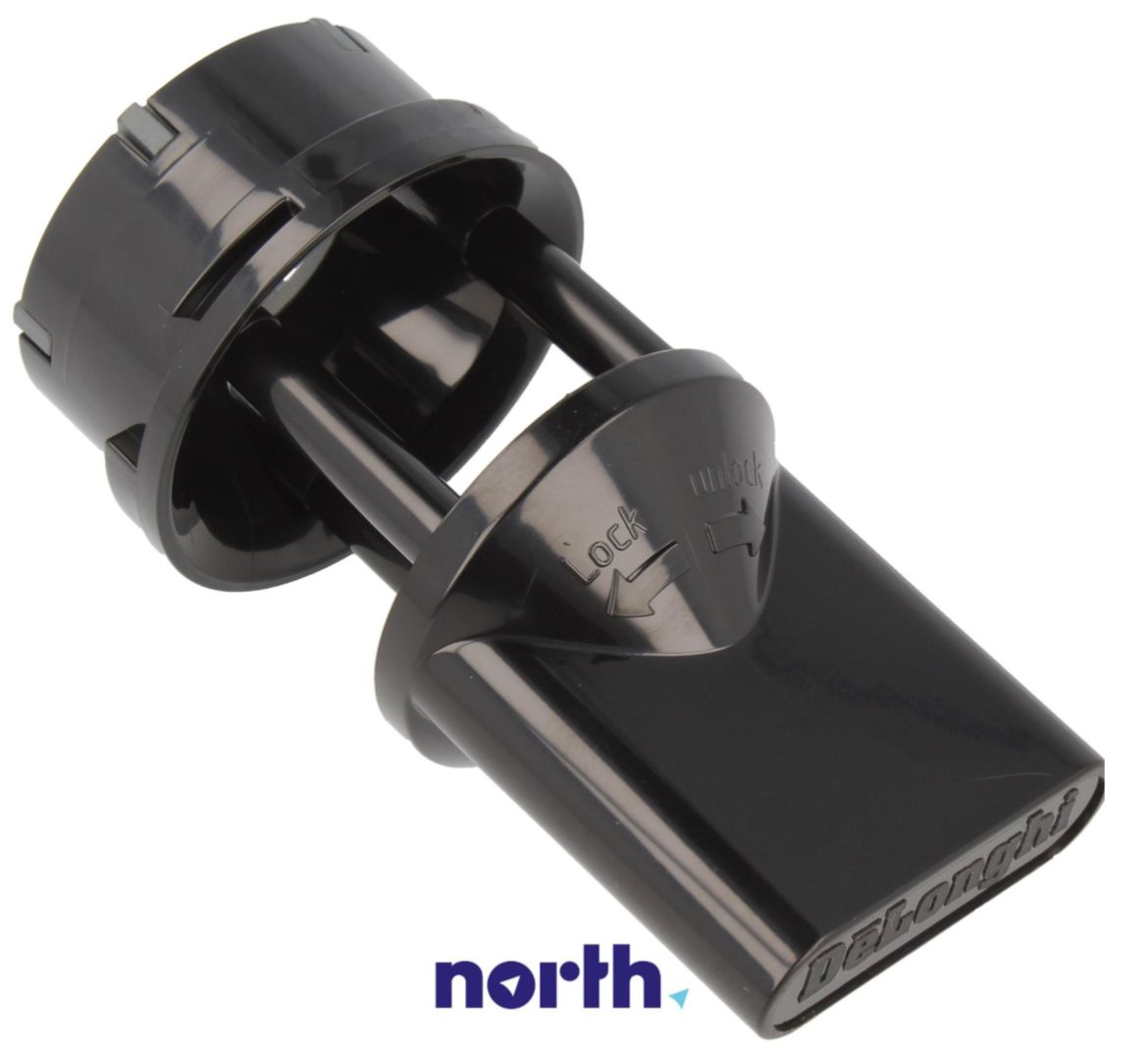

    limerro
    Posty: 135
    Pomógł: 2
    Ocena: 26
    Post zaktualizowany. Na żarnie jest napis „Lock / Unlock”, więc nie można wyjąć tego elementu od tak bez odblokowania. Na mój nos coś się zacięło od kawy lub ktoś coś zepsuł. Na filmie widziałem, że to lekko się przekręca i wyjmuje (zrobienie tej operacji jest niewygodne).
