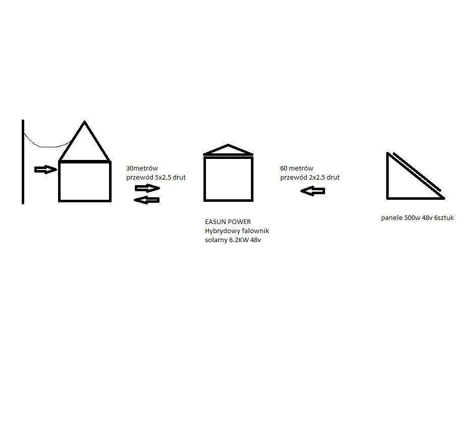

    Witam wszystkich, planuję zbudować instalację fotowoltaiczną bez podłączenia do sieci, a w przypadku braku dostatecznej energii ze słońca falownik dobierze energię z sieci. Planuję zakup inwertera EASUN POWER hybrydowy falownik solarny 6,2 kW 48 V i paneli 48 V 600 W, 6 sztuk na początek, kiedyś magazyn energii. Po budowie zostało mi trochę przewodów i mam pytanie, czy można je wykorzystać, a jak nie, to jakie zakupić. Dom jednorodzinny, 3 osoby, 6–8 kW dzienne zużycie.
    Jakiej marki panele kupić? Na rynku jest ich dużo, znalazłem taki: JA SOLAR JAM72D40-600/LB_SF.
    Dziękuję za wszelkie informacje.

    Przy 60metrach między PV a falownikiem potrzebne przewody o przekroju 10mm2, przy mniejszym będą większe straty. Minimum 6mm2.
    Miedzy domem a falownikiem przy 30 metrach przewód 6mm2, minimum 4mm2
    Przy przesyle 2 kierunkowym jak na schemacie 5x6mm2.
    Panele - nie ma tu większego znaczenia, technologicznie są zbliżone, kup najtańsze, takie, żeby po połączaniu szeregowym uzyskać napięcie obwodu otwartego w granicach 300V.
    JA SOLAR JAM72D40-600/LB_SF - mają VOC - 52,4V x 6 sztuk w szeregu = 314,4V.

    Takim czymś domu nie zasilisz cały czas nie mając magazynu.
    Maksymalnie to będziesz mógł sobie czasami wodę podgrzać przez kilka minut na panelach jak świeci słońce albo wszystko będzie raczej działać zawsze na bypassie z sieci. Powyżej 60-80% wszystko i tak będzie zasilane z sieci.
    Nie wiadomo nawet jaki chcesz kupować inwerter.
    p.s. Ludzie myślcie czasami nim coś kupicie. Off-grid bez magazynu to jest często porażka w liczeniu na oszczędności. Lepiej mieć wtedy on-grid .

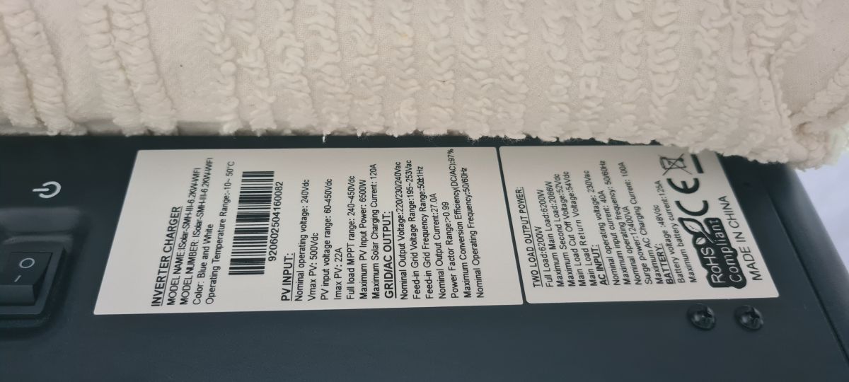

    Witam jeśli chodzi o model ta taki .Do budowy takiej instalacji skłoniły mnie posty z forum czy filmiki z yut kup klika paneli falownik i masz prąd za free ;))). Muszę to jeszcze przemyśleć a najlepiej kogoś zatrudnić do realizacji .
