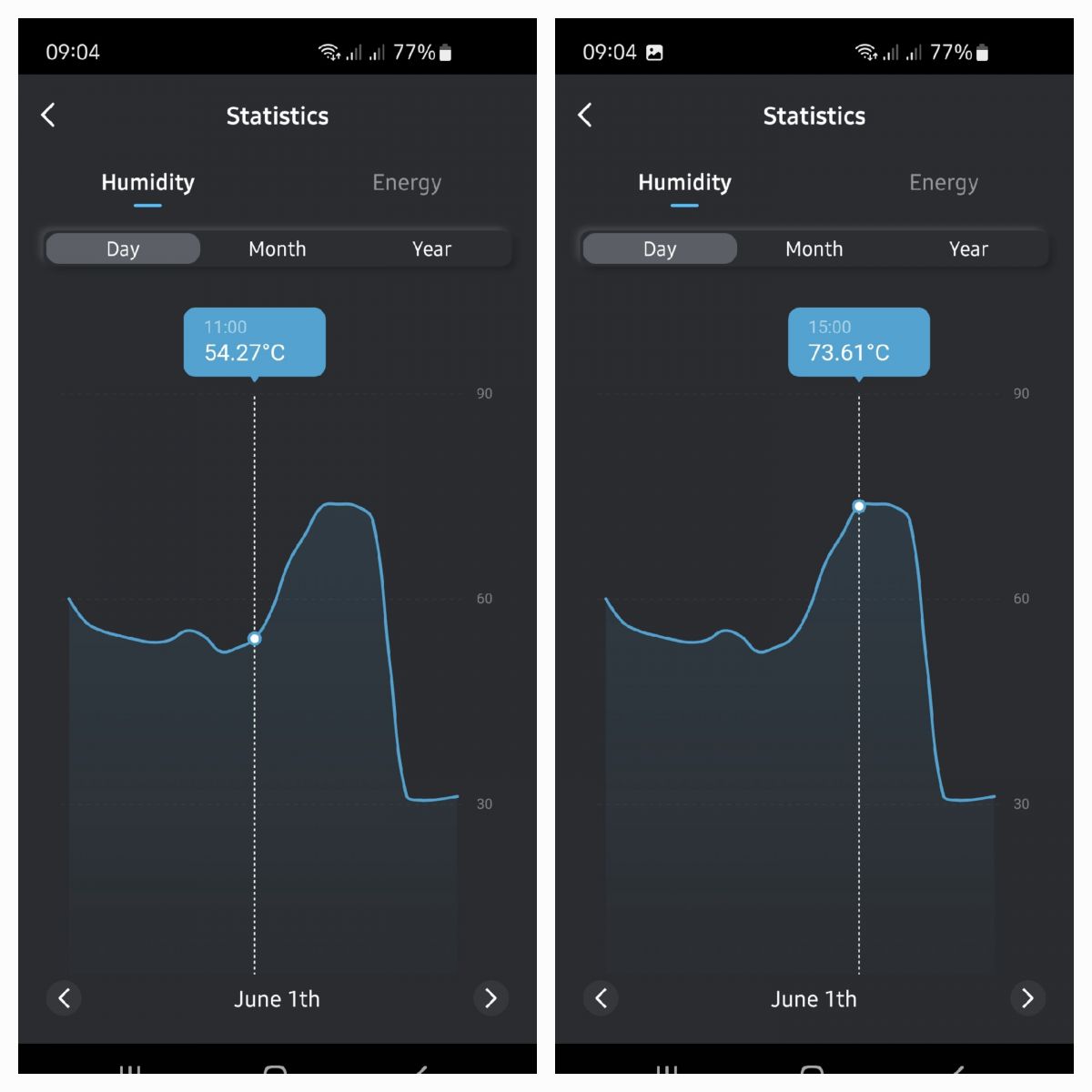

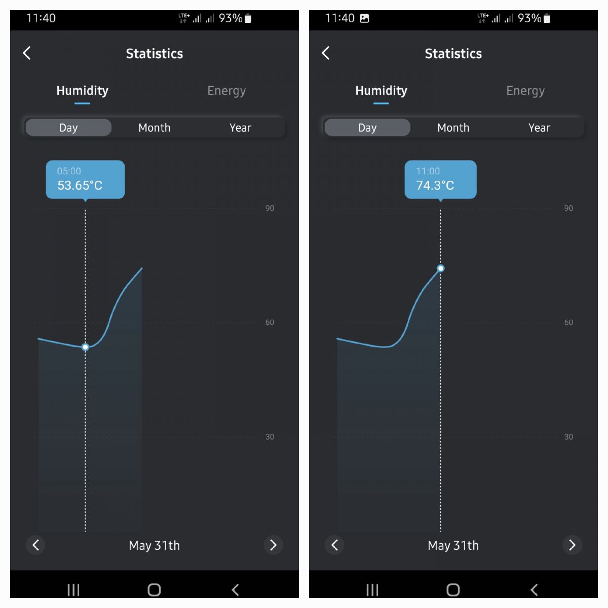

    Przykładowe dni:
    Zrzuty ekranu aplikacji pokazujące wzrost temperatury wody od 53,65°C do 74,3°C w dniu 31 maja.
    Dwa wykresy temperatury wody w aplikacji z dnia 1 czerwca

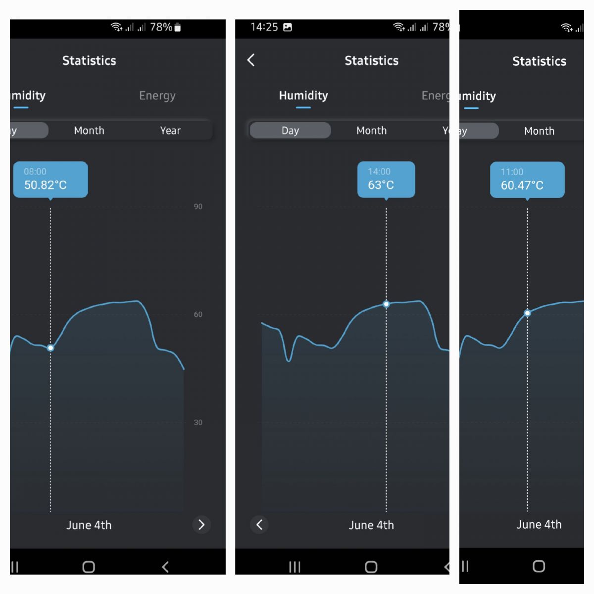

    Trzy wykresy temperatury w aplikacji pokazujące zmiany temperatury wody 4 czerwca.

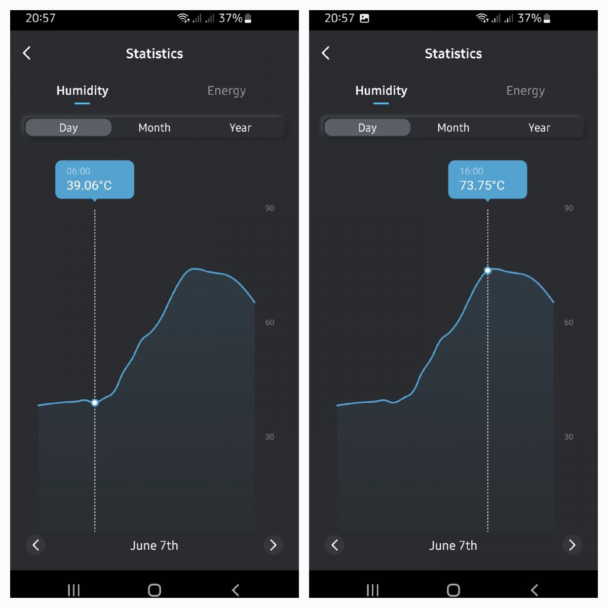

    Dwa wykresy temperatury wody, pierwszy z 39,06°C o 6:00, drugi 73,75°C o 16:00, z aplikacji na smartfonie.
    4 czerwca bardzo ciemny, pochmurny dzień, deszczowe chmury wisiały ale nie padało, reszta dni z wykresów to różnie, parę godzin słońca albo od samego wschodu pełne słońce.
    Także ja polecam ten prosty, nieskomplikowany i skuteczny sposób by mieć ciepłą wodę dzięki panelom PV

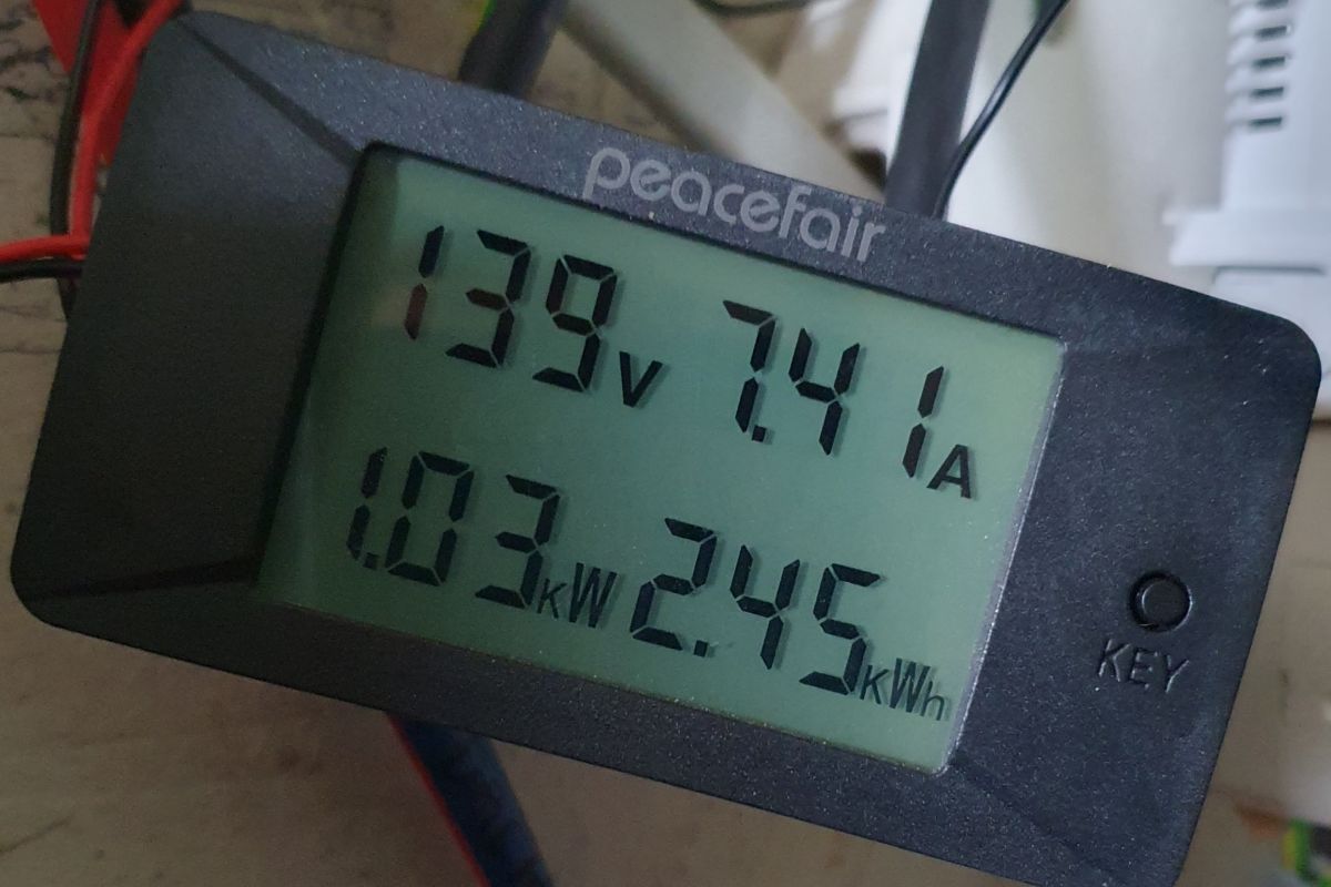

    Napięcie z tego połączenia mam w granicach 130-140V ale zauważyłem, że ta przetwornica daje na grzałkę także przy mniejszym napięciu. Max na grzałkę 3kW przy takim połączeniu idzie 1,1-1,2 kW.
    Produkcja:
    - w marcu: 101,6 kWh
    - w kwietniu: 117,4 kWh
    - w maju: 142,4 kWh
    Takim licznik mam podpięty:
    Licznik energii elektrycznej z odczytem napięcia 139V, prądu 7.41A, mocy 1.03kW i zużycia energii 2.45kWh.
    Fotka z 3 czerwca, godz.15:00
    Oczywiście możliwości paneli są większe ale gdzieś tak od maja już jest taka sytuacja, że w słoneczny dzień (jak od rana słońce świeci) to od 12-13 grzałka już się wyłącza bo woda na maxa zagrzana (wczoraj to już ok.10ej się wyłączyła i tylko do końca dnia dogrzewała straty - jakiś pobór no i straty z wychładzania się)

    U mnie 6x300W w szereg, więc około 210-230V na wejściu do przetwornicy. W ten sposób przetwornica nieco mniej się "nakombinuje". Dasz coś więcej na temat tego miernika? Jakie funkcje, jak podłączony, jak zrzucasz z niego dane?

    Tylko to co widać na jego wyświetlaczu.
    Dane tylko ręcznie spisywane.
    Na alliexpress "DC licznik miernik prądu napięcia"

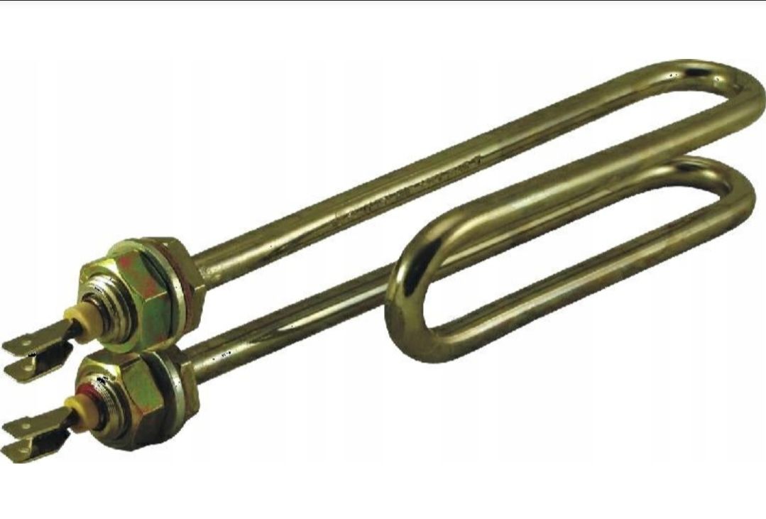

    yanes napisał:
    jaka to ma być grzałka, że ta 4 kW jest taka droga.
    Niestety u mnie w grę wchodzi tak naprawdę tylko sam element grzejny 2xM14 tego typu:
    Element grzejny M14 z podwójną wtyczką
    kmarkot napisał:
    Może być grzałka 2 x 2kW
    Nie mam możliwości dwóch, mam tylko możliwość montażu jednej, takiej jak na fotce powyżej.

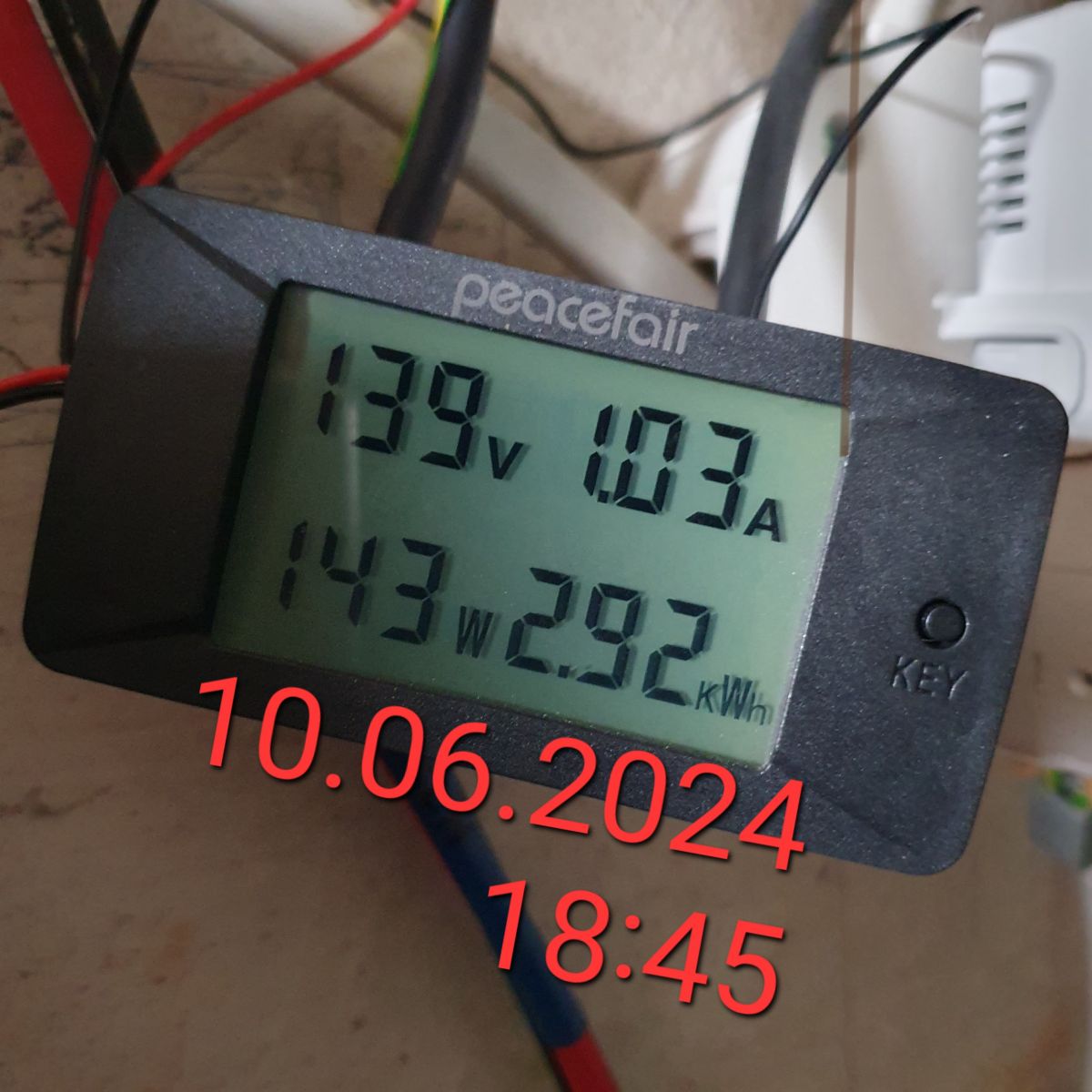

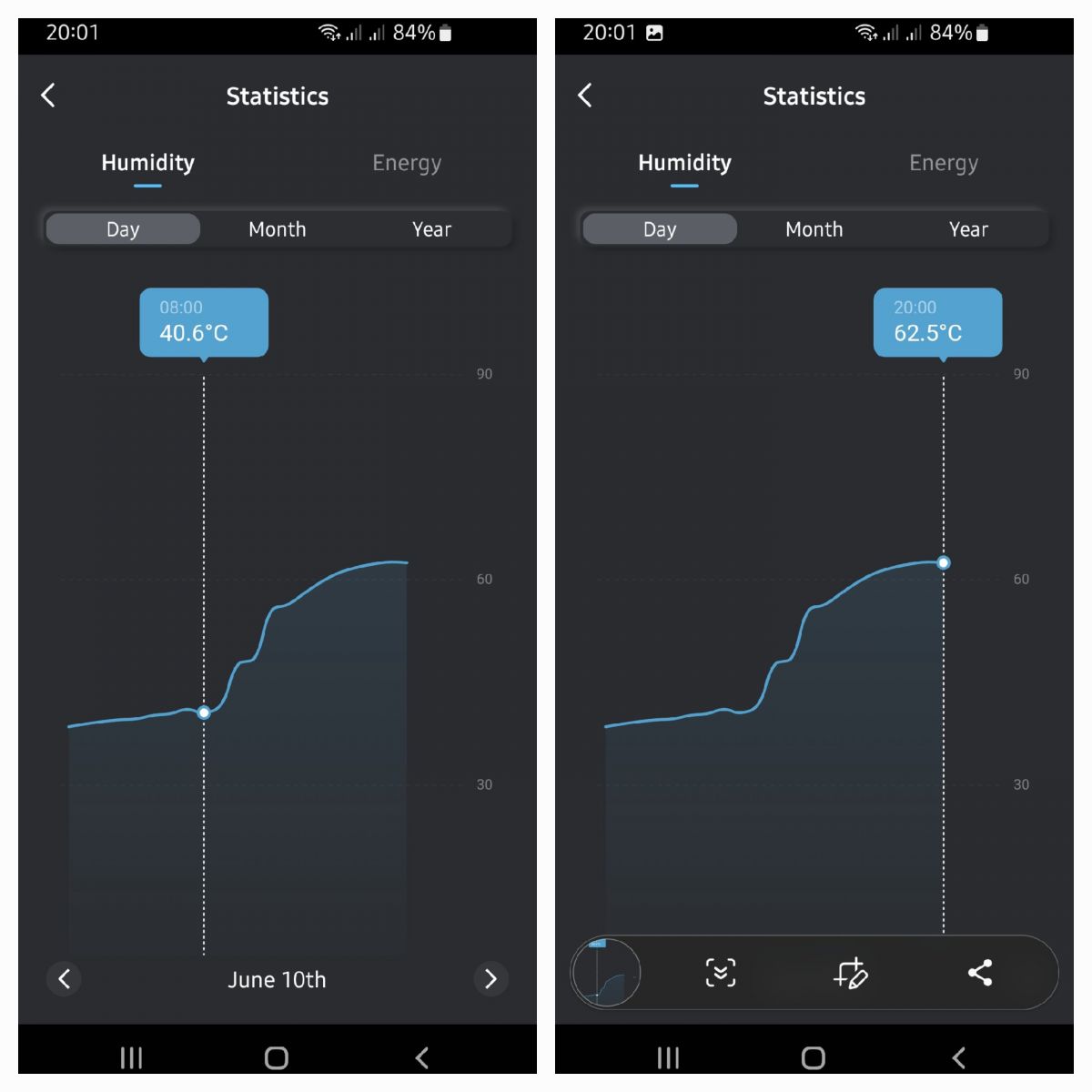

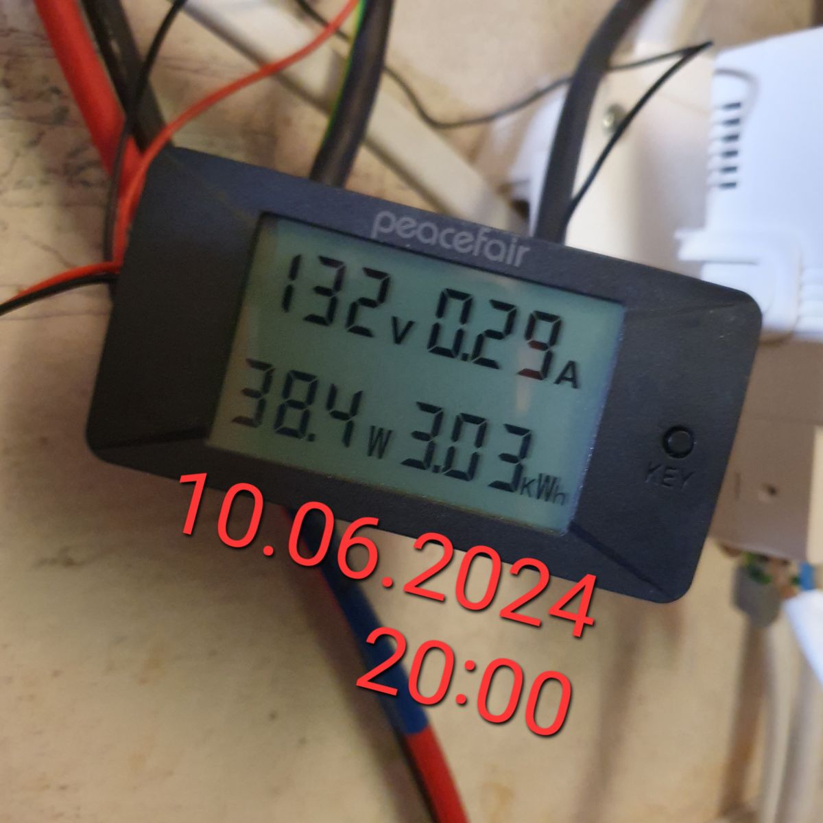

    Dziś 10.06.2024 kiepski dzień (z rana deszcz, ciemne chmury, leciutkie przejaśnienia ale bez słońca, a to znów ciemniej i dopiero ok.19ej pokazało się słońce gdzie już moje południowe panele sa zasłonięte przez scianę) ale takie dni (jeśli ich mało) to są fajne bo pokazują jaką możliwość ma instalacja, i tak to dziś wyglądało u mnie:
    Zrzuty ekranu pokazujące statystyki temperatury zbiornika na dzień 10 czerwca.
    Tylko, albo aż 22 stopnie podgrzało 1,6kWp w panelach w zbiorniku 130l)
    Wyświetlacz z pomiarem prądu pokazujący wartości: 139 V, 1.03 A, 143 W i 2.92 kWh, z datą i godziną 10.06.2024, 18:45. Wyświetlacz miernika pokazujący dane produkcji energii z fotowoltaiki z datą 10.06.2024 i godziną 20:00.
    Dla porównania produkcja z HM-1500 na razie 3,66 kWh (ale jeszcze daje lekko ponad 100W)

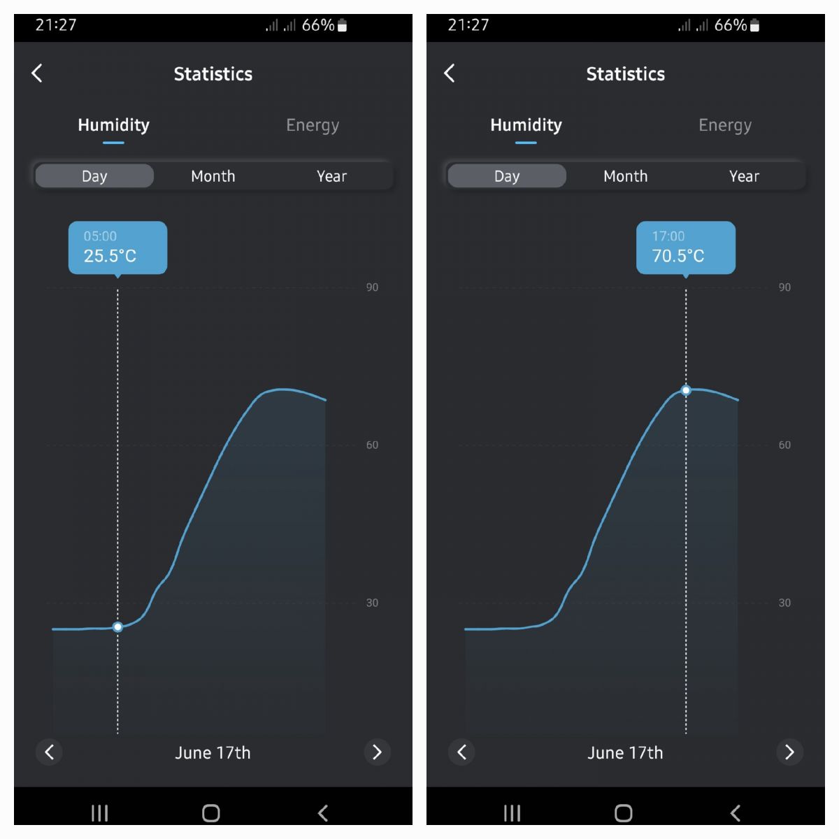

    Przetwornica ruszyla do pracy o świcie w dniu wczorajszym i taki był efekt jej pracy:
    Dwa zrzuty ekranu przedstawiające statystyki temperatury z aplikacji, pokazujące wzrost temperatury z 25,5°C do 70,5°C w ciągu dnia 17 czerwca.
    Wczoraj dzień słoneczny, popołudniu trochę chmur ale 45 stopni podgrzała (na liczniku 8 kWh)

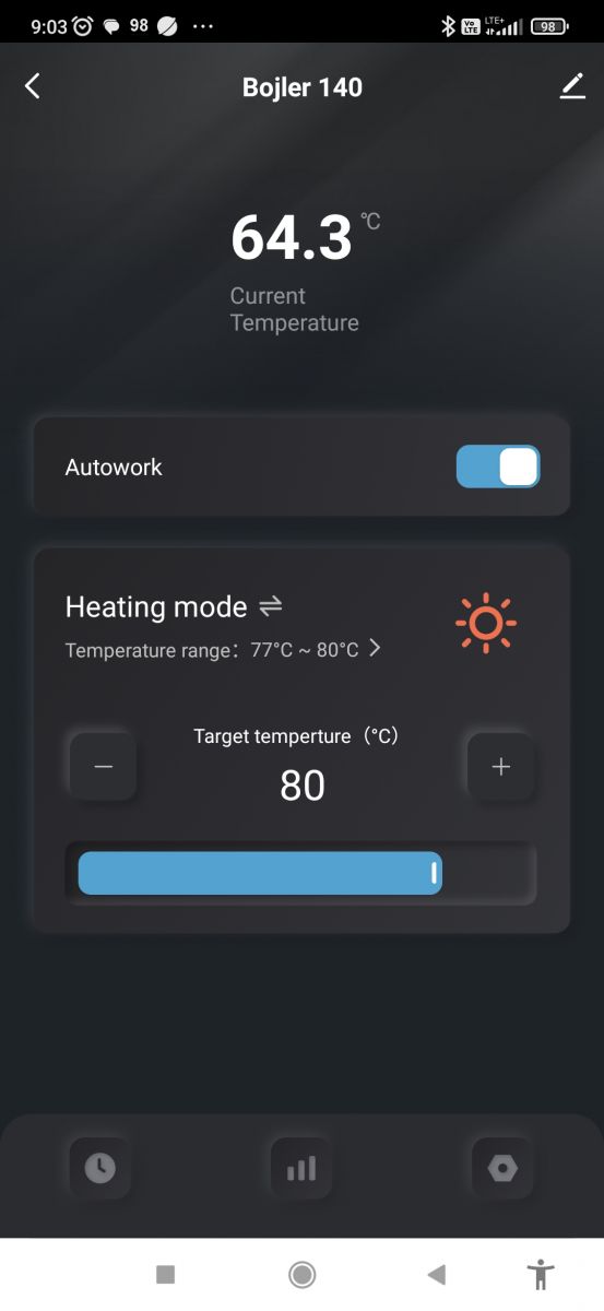

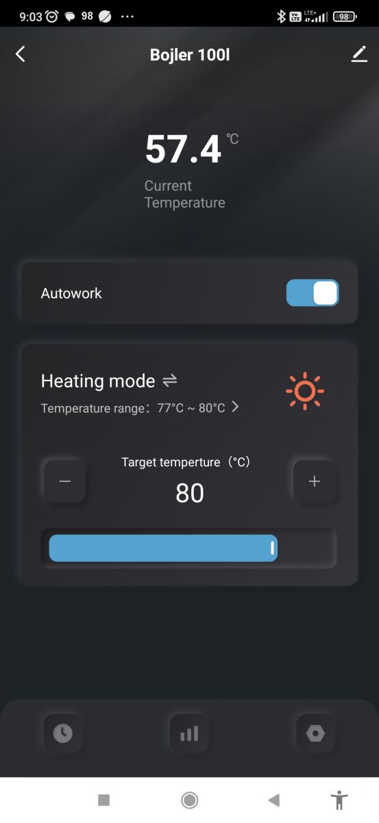

    Maverick73 napisał:
    Spojrzeć na Twoje wykresy to tam często i gęsto widzę 30°C

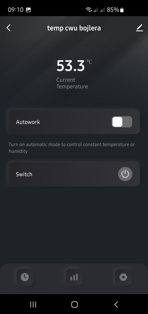

    Jakbyś nie manipulował to byś o tym nie wspominał ponieważ sondę temp.mam na 1/3 wysokości bojlera a pobór na samej górze.
    A więc nawet jak mi pokazuje 30 stopni to jak odkręcę ciepłą wodę to jest parząca.
    Każdy wie dlaczego tak jest ale to nie pasuje do Twojej narracji.
    Aplikacja pokazująca temperaturę bojlera na poziomie 53,3°C z opcjami sterowania.
    Oczywiście obecna temp po porannym zużyciu wody.

    Haha, u mnie to robi tylko za termometr.
    Grzałka jest sterowana zwykłym oryginalnym termostatem w bojlerze

    Czujnik jest na stałe w kapilarze - ot, cała filozofia

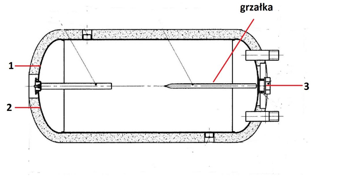

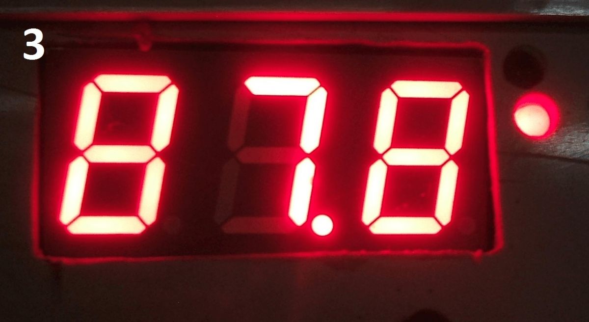

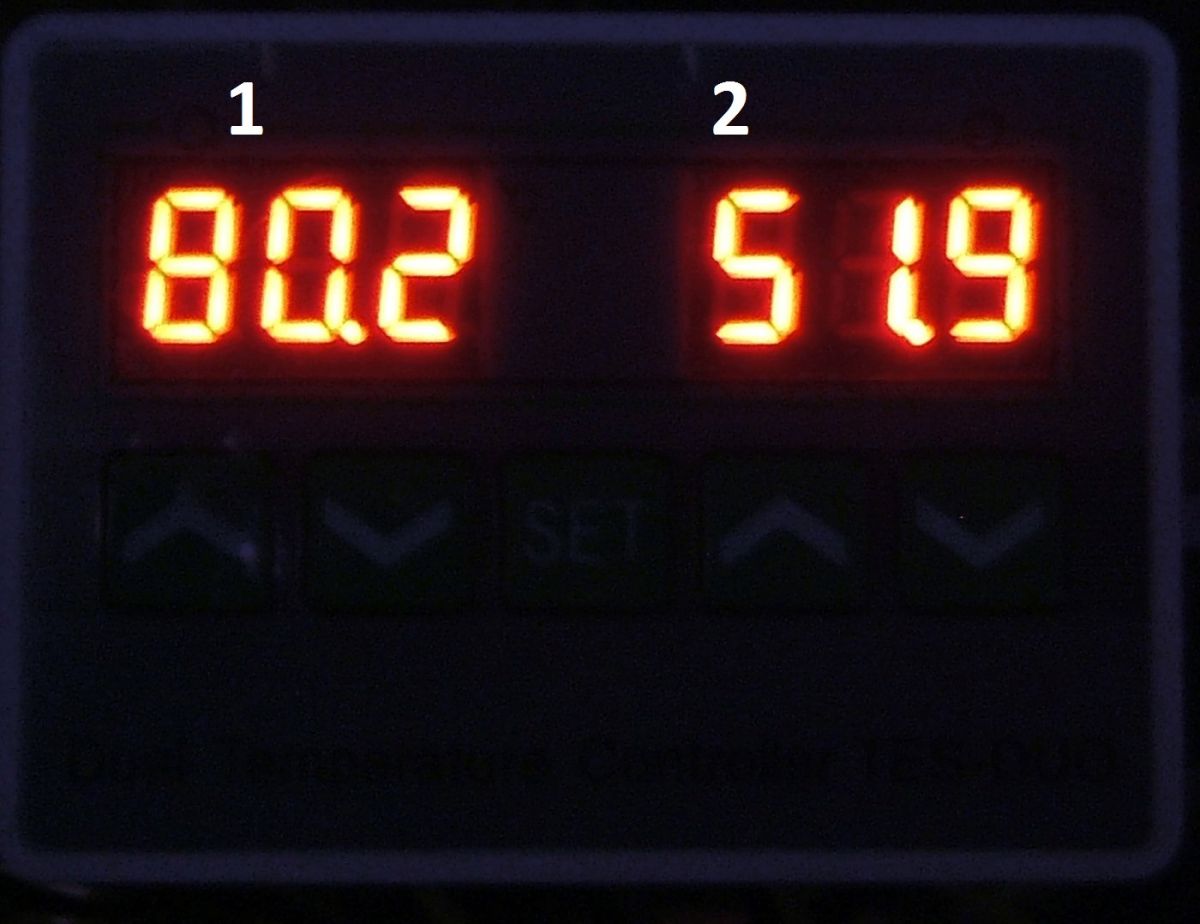

    @maverick73 zobacz jaki jest rozkład temperatur w zasobniku poziomym 140l. Wysokość zasobnika to ok. 40 cm. Odległość pomiędzy czujnikami temperatury z pierwszego zdjęcia - 16 cm. Drugie zdjęcie. Czujnik temperatury jest umieszczony z po przeciwległej stronie, wobec czujników z pierwszego zdjęcia. Czujnik jest umieszczony w połowie wysokości zasobnika, w rurce na czujki, tuż przy grzałce. Odległości w pionie pomiędzy czujnikami, 1 - 8cm - 3 - 8cm - 2.
    Temperatury w zasobniku, pilnuje czujnik nr. 1.
    Wyświetlacz cyfrowy pokazujący temperatury 80.2°C i 51.9°C, opisane jako czujniki 1 i 2.
    Wyświetlacz cyfrowy pokazujący temperaturę 87,8 stopni z czerwoną diodą.
    Dla zobrazowania, rozmieszczenie czujników.
    Schematyczny rysunek poziomego zasobnika 140l z trzema czujnikami temperatury.

    Tak, bez kapilar.

    Co masz na myśli pisząc,że są "nie dokładne".
    Czujniki przylegają bezpośrednio do metalowego płaszcza zasobnika, pod warstwą styropianu. Dodatkowo miejsce to (znajduje się tam anoda magnezowa ) docieplone jest warstwą styropianu.

    Szukasz problemów, tam gdzie ich nie ma. W którym byś miejscu zasobnika nie umieścił czujnika temperatury, zawsze pokaże Ci inną temperaturę. Właśnie ze względu na obieg wody w bojlerze. Szczególnie wtedy gdy grzałka podgrzewa wodę.
