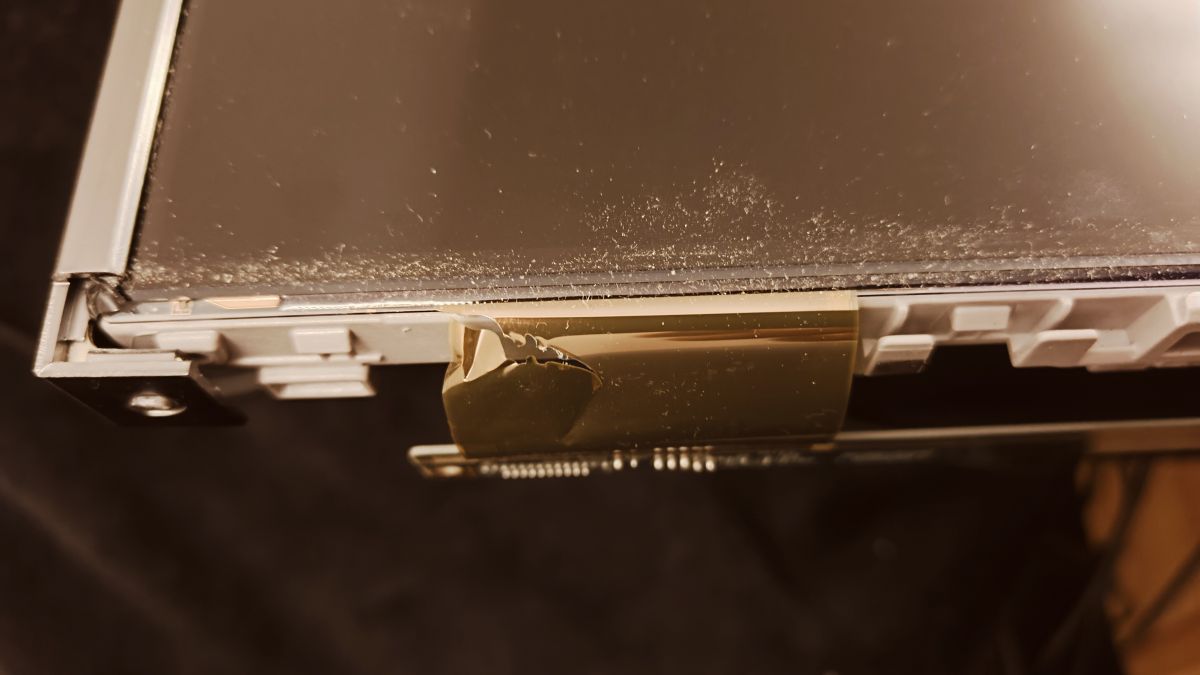

    Witam. Czy znajdzie się ktoś, kto doradzi, czy da się to naprawić, ewentualnie gdzie i jaki jest koszt?
    Podczas rozbierania obudowy została uszkodzona jedna taśma od matrycy, jak na załączonym zdjęciu. TV to Samsung UE55TU7122.
    Bardzo bym chciał go odratować, więc za wszystkie pozytywne podpowiedzi z góry dziękuję.

    Matryca do wymiany, tylko są małe szanse, że jest w rozsądnej cenie do kupienia.
    Po co rozbierany był telewizor?

    Nie mam pozytywnej odpowiedzi podobnie jak kolega @Wojtek M. Matryca do wymiany co jest ekonomicznie nieuzasadnione.

    Gdzieś za granicą robią takie cuda że wymieniają te taśmy ale w polsce nie ma takich serwisów

    Był taki temat na elektrodzie gdzie koledze wymieniali boczny driver nie wiem czy maja maszynę ale wiem ,ze naprawili , zadzwoń zapytaj:
    https://bwm-electronics.pl/oferta/
