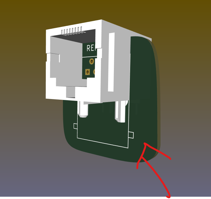

    Czy da się ustawić tak, aby 2 osobne płytki wyświetlane w przeglądarce 3D były od siebie inaczej ustawione? Dokładnie chodzi mi o to, aby jedna płyta była w pionie, a druga była jej podstawą poziomą.
    Dodaję zdjęcie przykładowe:
    KiCad 3D Viewer – jak ustawić dwie płytki PCB w różnych pozycjach (pion/poziom) w przeglądarce 3D ?

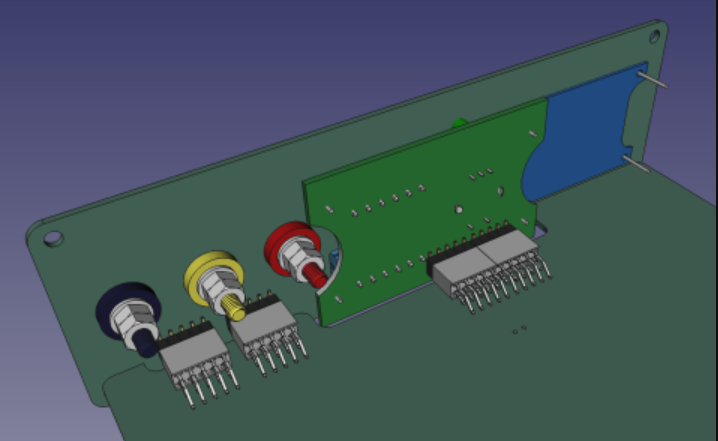

    Tak, footprinty mogę obracać,
    ale nie samą płytę PCB.
    A mi chodzi, czy da się ustawić pionową płytę PCB i na nią nakładać obrócone footprinty.
    chodzi mi o to

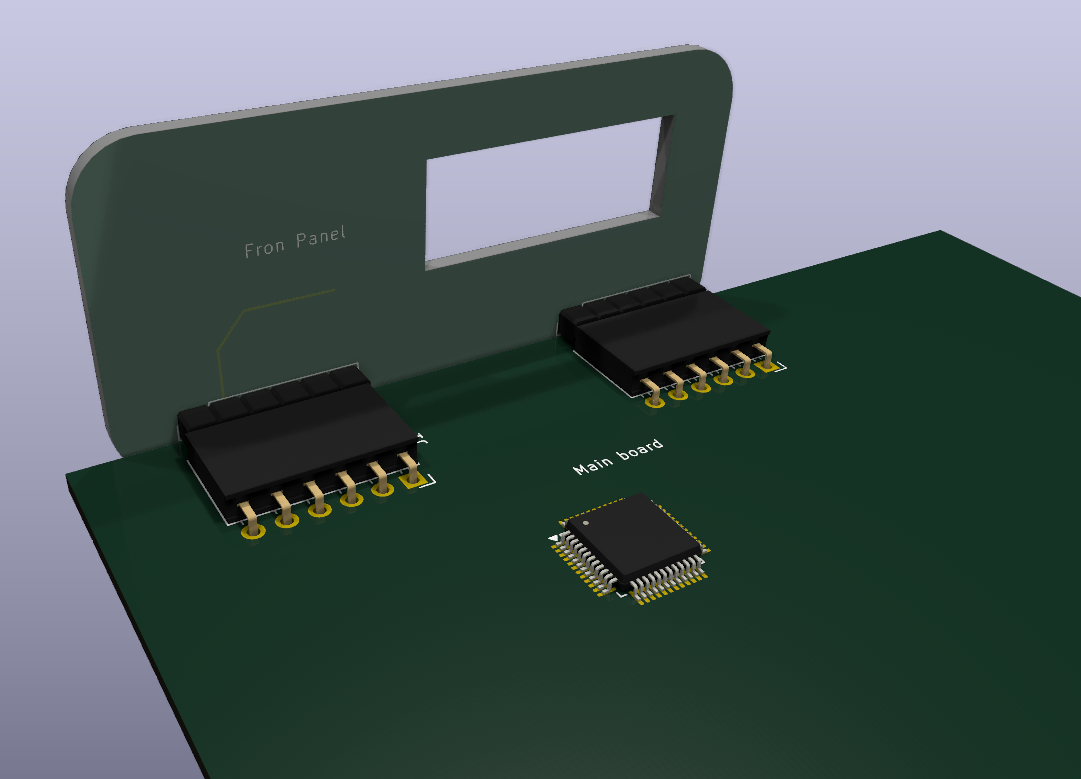

    Tak na szybko sprawdziłem jakby to można zrobić w Kicadzie. PCB "Front Panel" i "Mainboard" to osobne projekty. W projekcie "Front panel" pcb zostało wyeksportowane do pliku STEP, następnie w projekcie "Mainboard" został stworzony pusty footprint i narysowany tylko prosty kształt rzutu pionowego płytki panelu przedniego żeby się zorientować gdzie umieścić model 3d. We właściwościach do footprintu został dodany 3d model obrócony o 90 stopni i przesunięty we właściwe miejsce. Ten footprint następnie został umieszczony na PCB płyty głównej i mniej więcej wygląda to tak:
    Widoczną wadą jest to że rendering tej płytki nie będzie wyglądał rewelacyjnie bo 3D Viewer importuje modele z pliku STEP gdzie są tylko kolory i nie wie, że są tam np. ścieżki, PCB i inne warstwy, do których trzeba zastosować właściwy shader.
    Żeby rendering był wizualnie spójny to dwie płytki należałoby pewnie wyeksportować do np. Blender i tam renderować.
