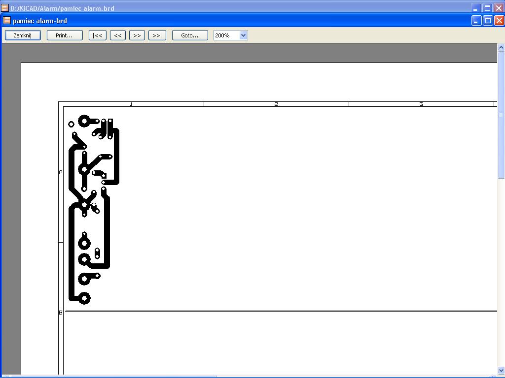

    Witam, mam zrobiony projekt płytki układu zrobiony w programie Kicad.
    Jak powielić projekt układu płytki zrobiony w Kicad.
    Teraz chciałbym ją powielić tak, żeby umieścić 8 (osiem) takich układów obok siebie na płytce. Pytanie: czy można w programie Kicad coś takiego zrobić?, jeżeli tak, to jak to się robi, jeżeli nie to jakie jest inny sposób wykonania powielenia?.
    Bardzo proszę o pomoc.

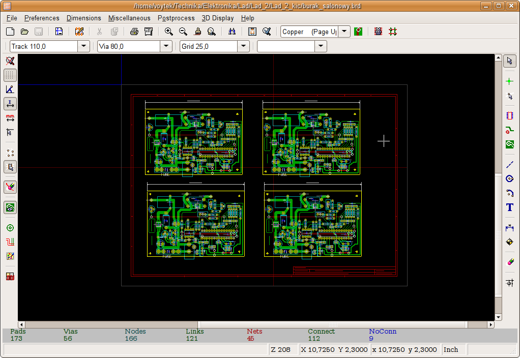

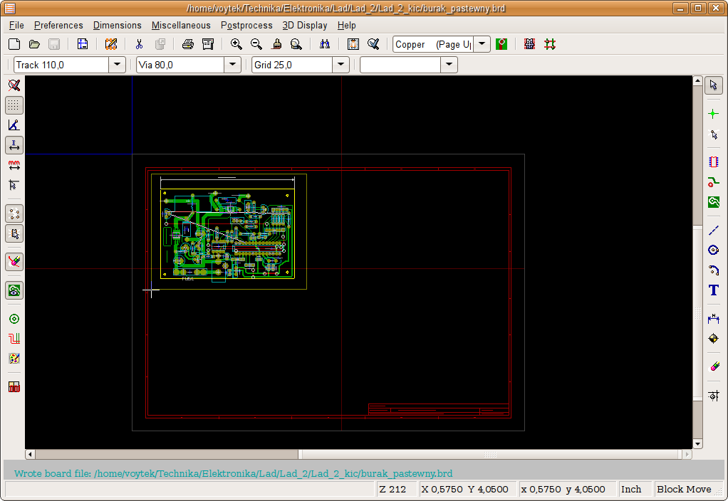

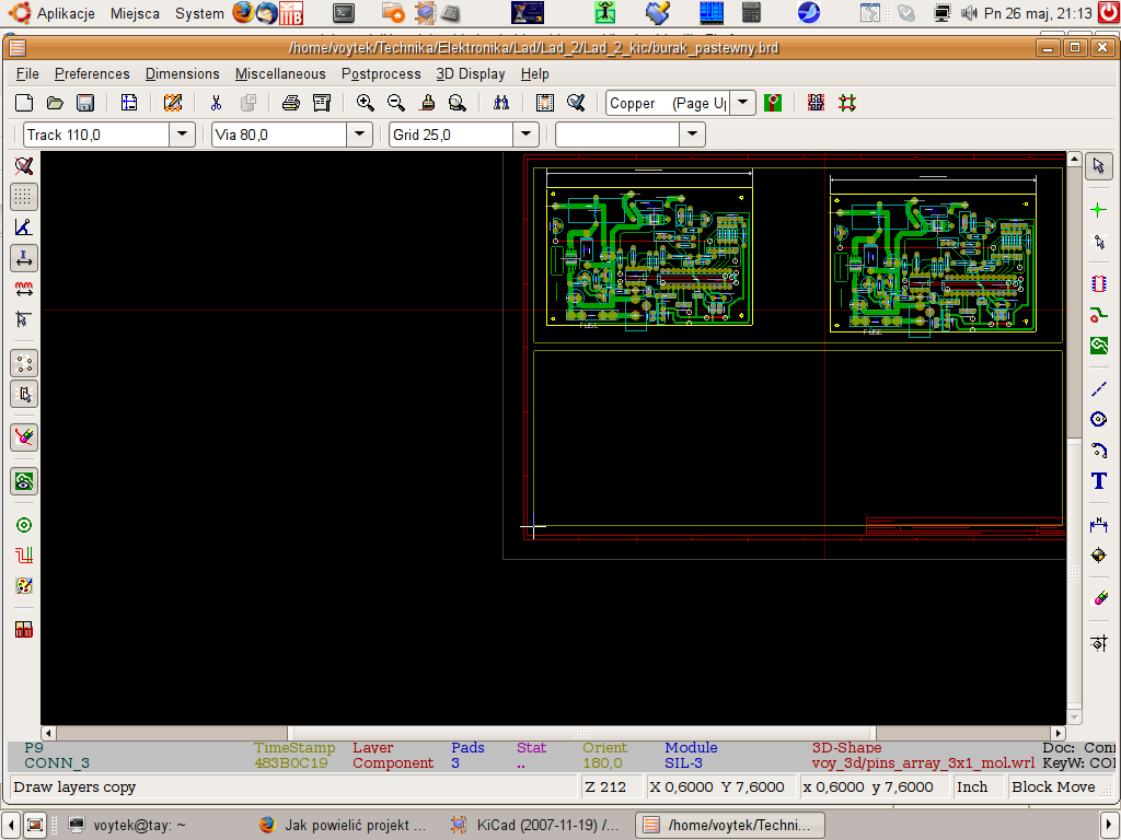

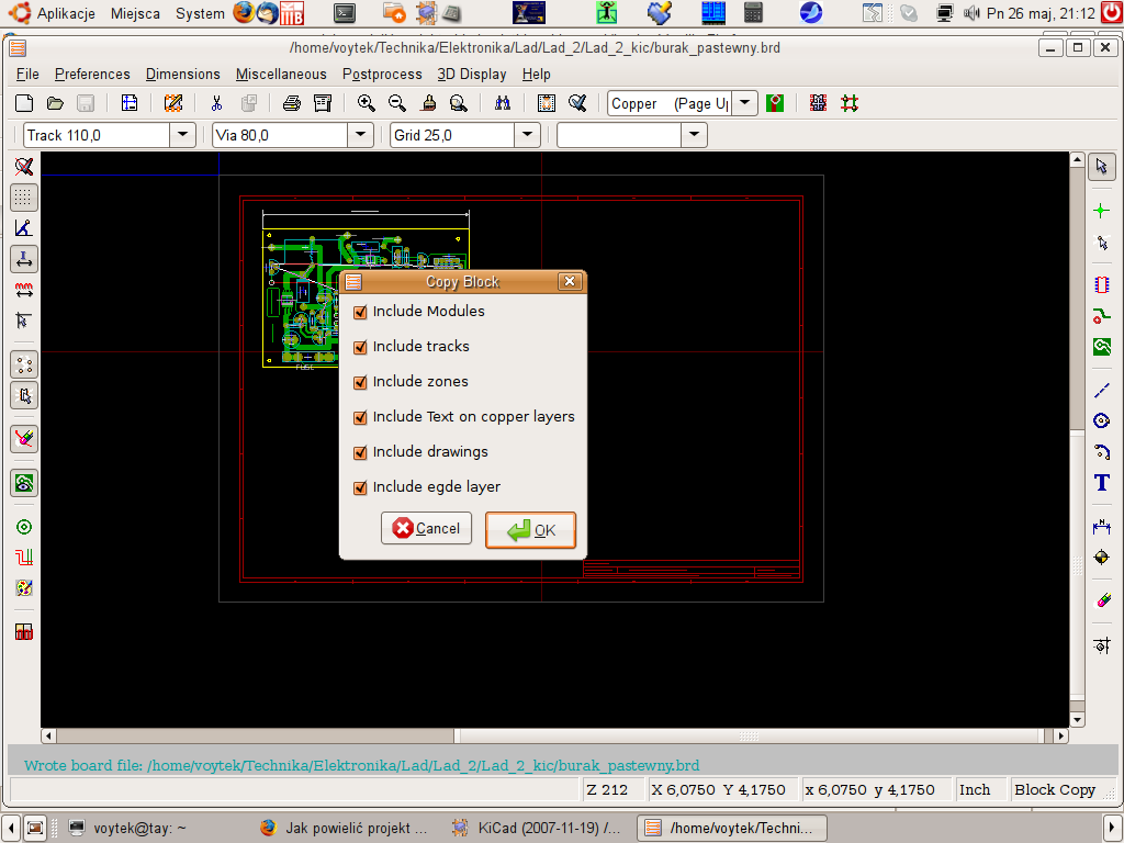

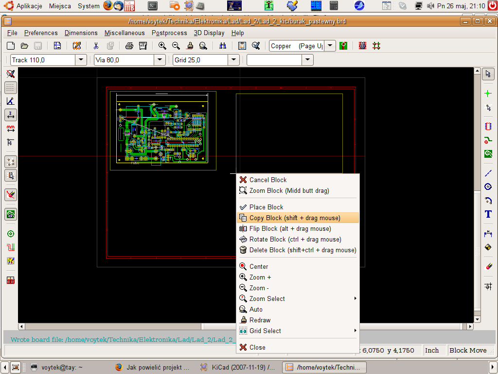

    Hej,
    Można też wykorzystać funkcję kopiowania bloku w PCBNEW.
    1 - Otwieramy plik np. "burak_pastewny.brd":
    2 - Lewym klawiszem myszy zaznaczamy obszar (blok) trochę większy od naszej płytki.
    3 - Zwalniamy lewy klawisz myszy.
    4 - Przesuwamy zarys bloku w miejsce gdzie chcemy mieć kopię płytki.
    5 - Przyciskamy prawy klawisz myszy pojawi się menu kontekstowe:
    6 - Wybieramy 'Copy Block".
    7 - Pojawia się pytanie co chcemy skopiować (domyślnie jest zaznaczone wszystko):
    8 - Klikamy OK.
    9 - Mamy już dwie płytki.
    10 - Lewym klawiszem myszy zaznaczamy obszar (blok) trochę większy od obydwu płytek i przesuwamy zarys bloku w wolne miejsce:
    11 - Powtarzamy 5, 6, 7, 8.
    12 - Mamy cztery płytki.
    13 - Zapisujemy nowy, śliczny obrazek jako "burak_salonowy.brd":
    Dalej możesz drukować, czy też plotować, warstwy które chcesz.
    Ja kończę, bo nie znoszę buraków salonowych i TVN.
    Powodzenia

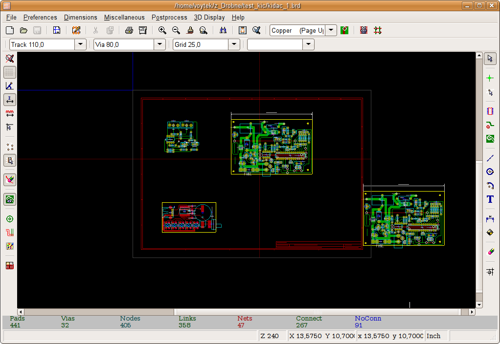

    tajwoj
    Posty: 559
    Pomógł: 106
    Ocena: 102
    --> Christophorus
    Masz rację ale nie do końca.
    Pliki *.brd są tekstowe.
    Poniżej kombinacja uzyskana tylko przy pomocy PCBNEW i edytora tekstu Kate. Pod Windows może być nawet Notepad.
    Jeśli kogoś interesuje, mogę opisać jak to zrobiłem.
    Prawdopodobnie można to zrobić jeszcze inaczej.
    PS
    Robisz dużo dobrej roboty dla Kicada.

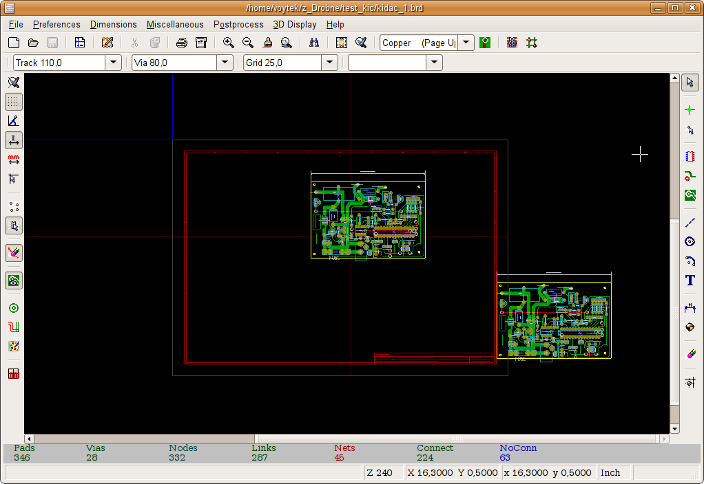

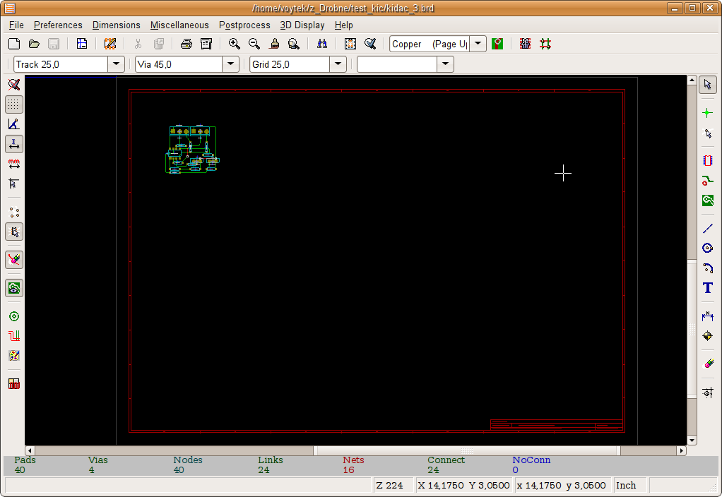

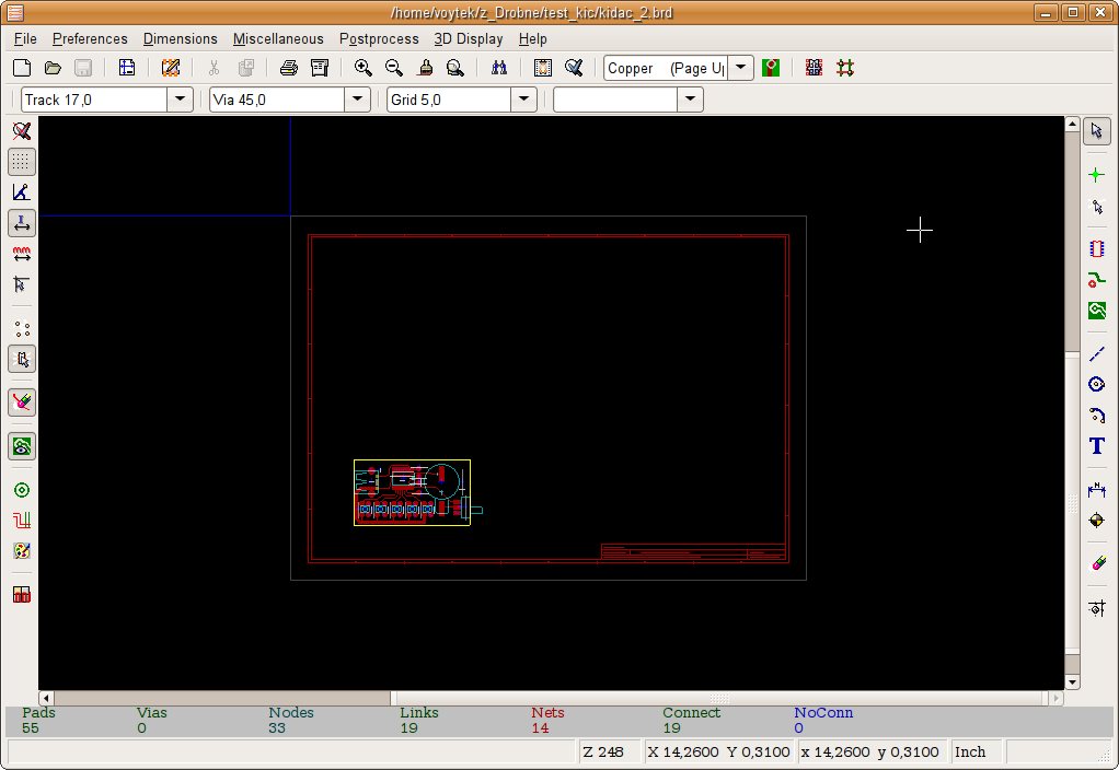

    Opis jak ożenić ze sobą kilka różnych płytek na jednym arkuszu w PCBNEW.
    Na przykładzie trzech płytek.
    1 - Dla bezpieczeństwa kopiuję potrzebne pliki *.brd do nowego katalogu.
    2 - Dla wygody nadaję im numerowane nazwy: "kidac_1.brd", "kidac_2.brd", "kidac_3.brd".
    3 - W PCBNEW kolejno otwieram wyżej podane pliki i układam płytki tak, aby potem nie zachodziły na siebie i zapisuję.

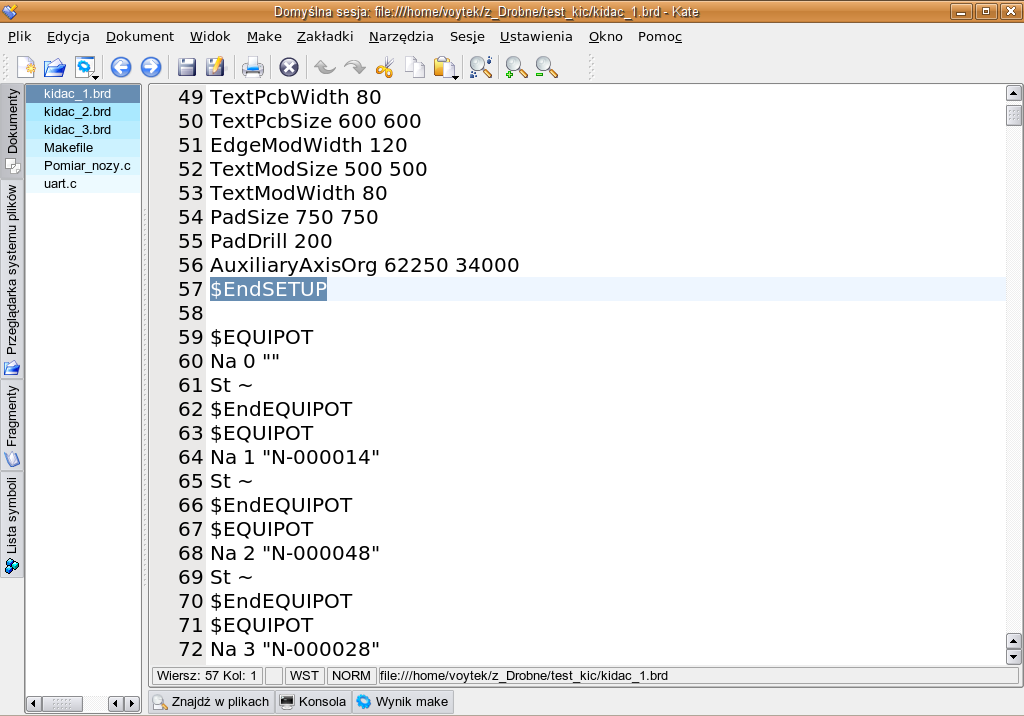

    4 - Teraz otwieram te trzy pliki w edytorze tekstowym. W moim przypadku jest to Kate.
    Jeśli popatrzymy na początki plików, to można zauważyć w każdym z nich wiersz nagłówkowy np.:
    "PCBNEW-BOARD Version 1 date 28/5/2008-17:09:36..."
    i potem trzy sekcje wierszy o nazwach: $GENERAL, $SHEETDESCR, $SETUP.
    Tak samo każdy z plików jest zakończony liniami:
    $EndTRACK
    $ZONE
    $EndZONE
    $EndBOARD
    Między wyżej wymienionymi elementami mieści się kilkaset lub kilka tysięcy wierszy opisujących daną płytkę.
    5 - Teraz chodzi o to aby utworzyć jeden plik zawierający:
    - Wiersz nagłówkowy i sekcje $GENERAL, $SHEETDESCR, $SETUP.
    - Opis wszystkich płytek które chcemy umieścić na arkuszu.
    - Wiersze zamykające plik:
    $EndTRACK
    $ZONE
    $EndZONE
    $EndBOARD
    6 - Jeden z plików wybieramy jako bazowy, ja wybrałem największy czyli "kidac_1.brd".
    Kasujemy w nim końcowe linie:
    $EndTRACK
    $ZONE
    $EndZONE
    $EndBOARD
    i zapisujemy plik
    7 - W następnym pliku (u mnie "kidac_2.brd") kasujemy wiersz nagłówkowy i wspomniane wyżej sekcje początkowe $GENERAL, $SHEETDESCR, $SETUP.
    Ostatnia Kończy się wierszem $EndSETUP. W moim przypadku w jednym z plików jest to wiersz 57, a w dwóch pozostałych wiersz 52.
    8 - Kasujemy końcowe linie:
    $EndTRACK
    $ZONE
    $EndZONE
    $EndBOARD
    9 - Pozostałość kopiujemy na koniec pliku "kidac_1.brd" i zapisujemy ten plik.
    10 - W ostatnim pliku usuwamy wiersz nagłówkowy i sekcje początkowe $GENERAL, $SHEETDESCR, $SETUP.
    11 - Pozostałość kopiujemy na koniec pliku "kidac_1.brd" i zapisujemy ten plik.
    12 - Zapisany ostatnio plik otwieramy w PCBNEW.
    Jeżeli są potrzebne korekcje położenia płytek na arkuszu, możemy to zrobić wykorzystując funkcję "Move Block" ( w polskiej wersji chyba "Przesuń blok")

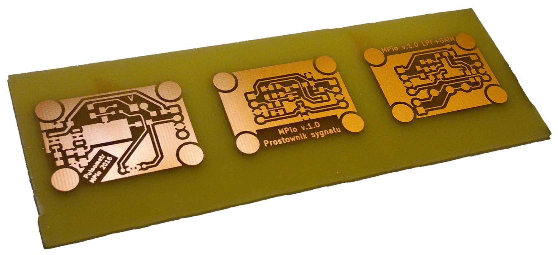

  • #14 16078089
    Nerin
    Posty: 6

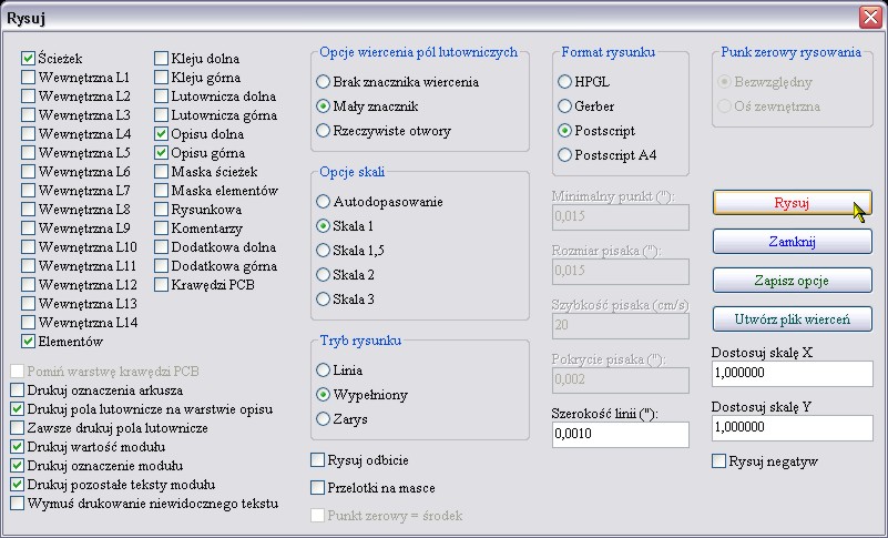

    Trzeba uruchomić PcbNew
    1. Klikamy prawym na skrócie KiCad
    2. Otwórz lokalizacje pliku
    3. Wyszukaj "pcbnew.exe"
    4. Prawym -> Kopiuj
    5. Pulpit -> Prawym -> Wklej skrót
    Uruchamiamy bezpośrednio PcbNew
    1. Plik -> Dołącz płytkę
    2. Łączymy tyle płytek ile chcemy
    3. Alt + 3 podgląd płytek w 3D.
    4. Zapisujemy jako nowy projekt
    5. Uruchamiamy w KiCad
    6. Eksportujemy do gerbera Plik-> Rysuj
    -F.Cu
    -B.Cu
    -B.Mask
    -FMask
    -Edge.Cuts
    Opcje:
    - Rysuj wartości footprintów
    - Rysuj oznaczenia footprintów
    - Wymusza rysowanie wartości
    - Nie maskuj przelotek
    - Wyłącz warstwę krawędzi PCB
    Opcje gerber
    - odejmij maskę lutowniczą od warstwy opisowej
    7. Klikamy przycisk "Rysuj"

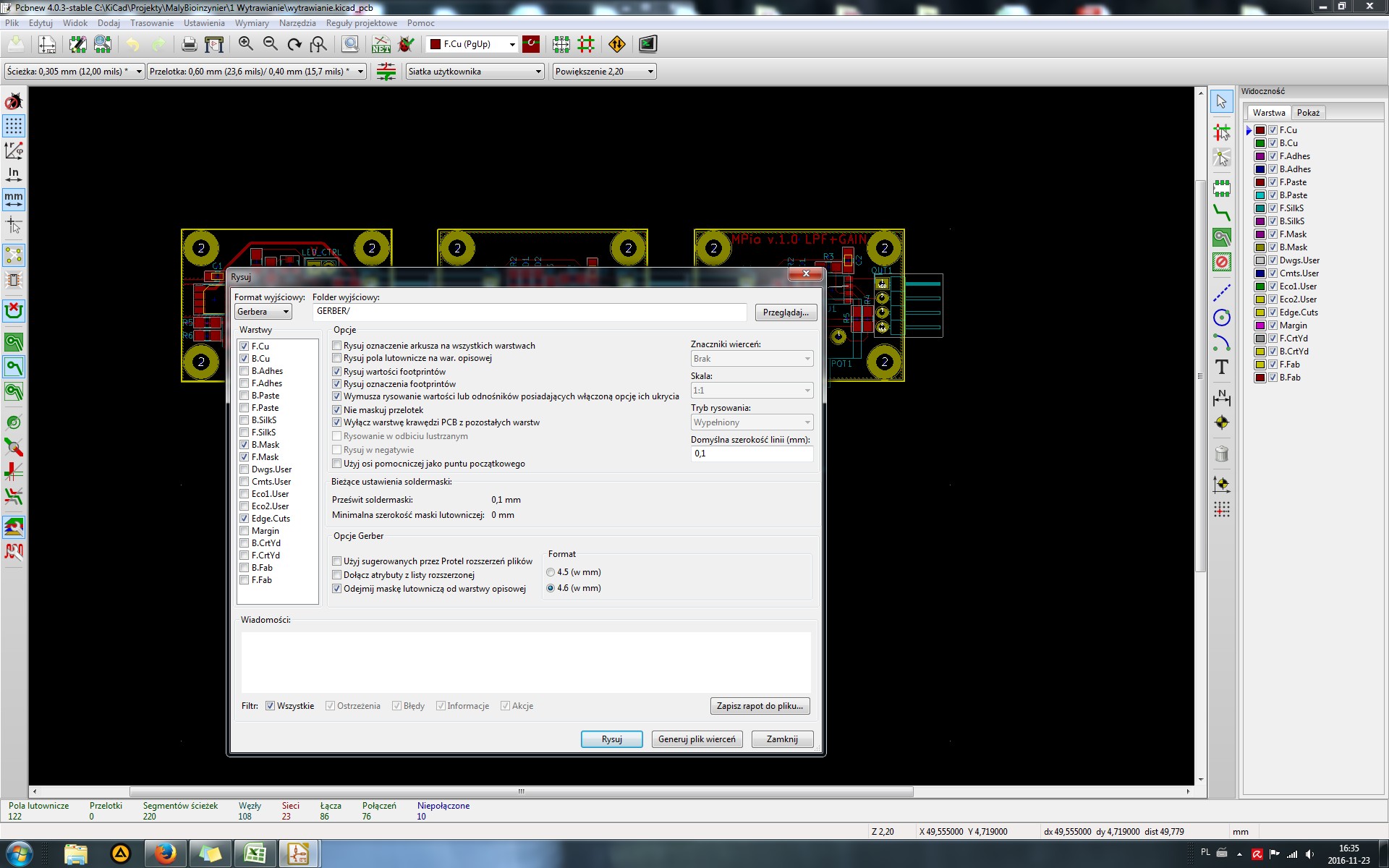

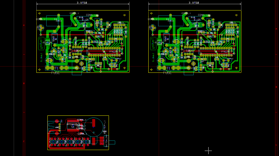

  • #16 16081073
    Nerin
    Posty: 6
    Screen ekranu z 3 dodanymi modułami, możliwość eksportu plików gerber w tym także na dole przycisk "generuj plik wierceń".
    Wczoraj tą metodą wykonałem powyższe moduły.
    Nie rozwiązałem problemu wydrukowania na raz obrysu płytki i warstwy np. górnej.
    Także nie wiem jak zrobić by otwory nie były wypełnione.
    Czytałem, że dobrą opcją jest eksport do postscript'u (w lewym górnym rogu zmieniamy gerbera na inną opcję), ale jeszcze nie korzystałem.
