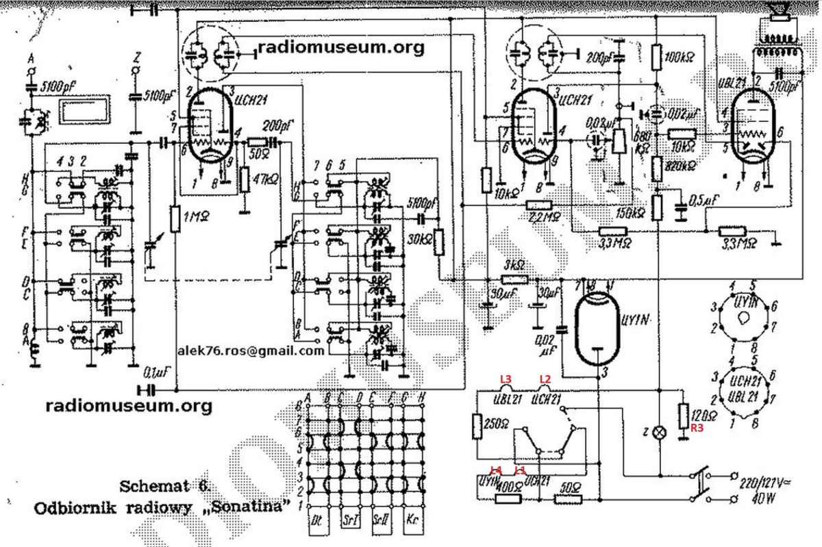

Dlaczego napięcie z zasilacza w radiu Sonatina 6175 spada do połowy po nagrzaniu lamp i jak to naprawić?

    Jestem w trakcie uruchamiania radia Sonatina 6175. Poprzepalane oporniki drutowe zastąpiłem nowymi, mam jednak problem z uzyskaniem prawidłowych napięć. Ściślej mówiąc po włączeniu zimnego radia żarówka świeci pełną mocą po czym przygasa praktycznie do lekkiego tylko żarzenia. Z kolei gdy lampa UY1N zacznie działać mam na jej katodzie pełne napięcie stałe napięcie ok 220 V, po czym jak nagrzeją się pozostałe lampy spada do połowy. Pozostałe zaznaczone na schemacie napięcia również wynoszą połowę nominalnej wartości. Przypuszczałem, że któraś lampa ma upływność, ale po ich wymianie nic się nie zmieniło. Proszę Kolegów o wskazówki. Z góry dziękuję.

    Badałeś sprawność kondensatorów? Lampę UY1N też podmieniałeś i żadnej zmiany napięć nie było?

    skup się na zasilaczu, podejrzewam, że UY1N ma dziwnie dużą rezystancję wewnętrzną lub coś zbyt obciąża układ.
    Wspominałeś o wymianie lamp, a co się dzieje, jak usuniesz lampy pojedynczo? Może lampa mocy jest uszkodzona, obciąża ona bezpośrednio prostownik, sprawdź transformator głośnikowy.

    A kondensator sprzęgający C36 (przy UBL21) zastąpiony sprawnym? Do sprawdzenia też R7, R12, R13 (można wszystkie naraz, mierząc oporność między masą a wyprowadzeniem siatki sterującej).

    czy możesz załączyć swój schemat, na tym, co znalazłem, są inne oznaczenia kondensatorow lub bez oznaczeń.
    Stawiam na lampę mocy UBL21, w sumie tylko ona może dać tak duże obciążenia, jak ma jakieś zwarcie czy jest otwarta – sprawdź jej polaryzację. Inna możliwość to transformator wyjściowy.
    W przypadku innych lamp obciążają zasilacz przez rezystor, więc nie powinny dawać takich wyników.

    Ponieważ wczoraj byłem na wyjeździe do radia nie zaglądnąłem. Ale z wcześniejszych ustaleń. Również podejrzewałem upływność UBL21 dlatego zamontowałem nówkę z kartonika i nic się nie zmieniło. Kondensatora sprzęgającego nie wymieniałem i od tego zacznę. Transformator wyjściowy już odpinałem. Zastanawia mnie tylko dlaczego żarówka przygasa niemal natychmiast po ok 3 s od włączenia, zanim jeszcze U1YN zacznie pracować i w układzie pojawi się napięcie stałe, które z początkowej nominalnej wartości spada o połowę po kolejnych ok 10s.
    Co do schematów to korzystam z tych w załącznikach

    >>21590271 Jeszcze tylko jedno pytanie. Ze schematu wynika, że C36 jest ekranowany. Czy nie będzie stanowiło problemu jeśli wstawię bez ekranu?

    To radio z zasilaniem uniwersalnym, wyjęcie jakiejkolwiek lampy unieruchamia radio bo żarzenie lamp szeregowe, jak żarówek na choince.
    Możesz wstawić bez ekranu.

    Zmierz napiecie na R3 - ma być ok. (-) 7V a nie jak na schemacie 75V.
    Zmierz napiecie na S1(3.) UBL21 - powinno być ujemne, takie jak na R3, ale wynik pomiaru zależy Rw od Twojego miernika bo w szeregu od R3 jest duża rezystancja R12, R13.

    Ze względu na ograniczoną ilość czasu na szybko sprawdziłem wszystkie sugestie Kolegów i sytuacja wygląda następująco:
    1. napięcie na żarówce/R3 - -2,9V.
    2. C36 obustronnie odpięty - nadal spadek napięcia jak z podłączonym.
    3. W moim egzemplarzy brak R7. Do S1 L3 podłączone bezpośrednio R13 820kOhm (pomiar tyle pokazał) oraz C36, R12 również prawidłowe 150kOhm,
    4. Na próbę odpiąłem C40 - bez zmian.
    5. Na wszystkich lampach oprócz L1 oporność między 1 i 8 oraz masą praktycznie nieskończoność. Na L1 między 1 a masą 490Ohm.
    Tyle zdążyłem sprawdzić. Dodam, że z głośnika wydobywa się warkot/szum, a na falach długich po podpięciu anteny da się odebrać jakiś sygnał, ale nie słychać nic poza zmienioną barwą szumu.

    I dopiero teraz piszesz, że jest warkot? C42 sprawdzałeś? Może mieć konkretnie zawyżoną ESR. Bez poboru prądu przez lampę głośnikową naładuje się do tych ponad 200 V, a potem napięcie przysiada i rosną tętnienia.

    Jeżeli napięcie na R3 wynosi minus 2,9V to prąd anodowy wszystkich lamp wynosi 24mA.
    Nie ma więc mowy o dużym obciążeniu.
    Odłącz na próbę C37. Często go szlag trafia.
    Przyjrzyj się temu dokładnej z jakiej przyczyny tak jest? Odlutuj przewód z jedynki lampy L1 na chwilę i zmierz ponownie czy nadal tak jest? Zbadaj czy z jedynki idzie przewód na wtyczkę zmiany zakresów 127/220V i jeżeli tak to w okolicy tej wtyczki szukaj przyczyny tej małej oporności do masy. Może ta wtyczka lub jej podstawka jest przegrzana? Rozpatrz czy ta oporność jest właściwa? Przed wyjęciem wtyczki zmiany napięcia zasilania 127/220V oznacz i zapamiętaj sobie dokładnie jej pozycję abyś się nie pomylił przy ponownym jej wkładaniu...
    Radio Sonatina 6175 – spadek o połowę napięcia po nagrzaniu lamp.
    Coś mi nie pasują Twoje pomiary przy wyjętych lampach bo z żarzenia lampy L2 z jedynki lub z ósemki na Twoich schematach jest opornik R3 120 Ohm do masy a Ty zmierzyłeś tam nieskończoność? Więc przeanalizuj wszystko jeszcze raz i ew. narysuj swój schemat zasilania żarzenia jaki jest w rzeczywistości? Podaj dokładnie parametry żarówki jaką masz wstawioną w miejscu symbolu i oznaczenia żarówki? Zmierz i podaj wartość opornika R3 w obwodzie jak i po jego wylutowaniu?
    Nie pomyliłeś czasem oznaczenia lampy L1 z L2 podczas pomiaru i/lub podawania w/w wartości oporności?

    Faktycznie pomiar 1. L1 do masy podano 490 omów a powinno być 120 omów!
    Mój błąd, R3 podłączony jest do jednego wyprowadzenia obwodu żarzenia lampy L2 a nie L1.
    Na widocznym schemacie nie oznaczono lamp w obwodzie żarzenia.

    I sprawa się wyjaśniła. C42 i 41 wyschnięte całkowicie. Aż mi wstyd, że tego nie sprawdziłem. Na razie zamontowałem nowy C42 (jutru kopię drugi) i napięcie utrzymuje się teraz na poziomie 225V. Warkotu już nie ma. Dźwięku na razie też. Na długich tylko donośny szum a na średnich w jednym miejscu skali słychać, że jakąś stację złapał, ale nic poza tym. Jak zrobię porządek z zasilaczem to będę szukał dalej.
