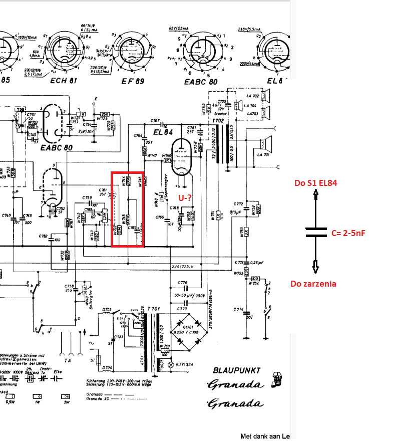

    Jestem od bardzo dawna zarejestrowany, ale jak dotąd radziłem sobie i nastał kłopot.
    Córka przysłała mnie stare radio Blaupunkt Granada 2221, (opiszę co zrobiłem) zakup lamp ECC85,ECH81,EF89,EABC80,EL84,EM80, następny ruch to wymiana mostka napięcia anodowego, kondensatora 2x50 mikro, oraz wymiana wszystkich kondensatorów w torze mcz, oprócz C764 o wartości 25T (25nF), radio ożyło na wszystkich zakresach, ale jedna wada pozostała, mianowicie zniekształcenia dźwięku w niskich tonach, takie "brumienie", trochę się zmniejszają jak zmniejszę "basy", ale i tak podczas "mowy" czuć te zniekształcenia.
    I teraz pytanie - czy ten nie wymieniony kondensator może mieć taki wpływ, oraz czy może mieć wpływ trafo głośnikowe (jeśli ma jakąś wadę) lub czy jest inna możliwość ?
    Posiadam ściągnięty opis i schemat.

    Zmierz napięcie na katodzie EL84. Pomoże to obliczyć prąd anody i siatki 2. Połącz siatkę triody EABC80 z masą przez kondensator o pojemności 50-200n. Jeżeli problem zniknie to zakłócenie pochodzi z wejścia, jeżeli nie zniknie podłącz siatkę 1 EL84 do masy przez ten sam kondensator. Jeżeli w tym przypadku problem nie ustąpi, sprawdź elementy prostownika anodowego. Zwróć uwagę na kondensator separujący pomiędzy siatką triody a regulatorem głośności. Jego obudowa musi być połączona z masa.

    Można zastosować zwykły kondensator, ale jego wyprowadzenia należy skrócić do minimalnej możliwej długości. Jeden z wyprowadzeń przylutuj bezpośrednio do podstawki lampy, a drugi podłącz ekranowanym kablem do regulatora głośności. Podłącz ekran do masy z boku potencjometru.

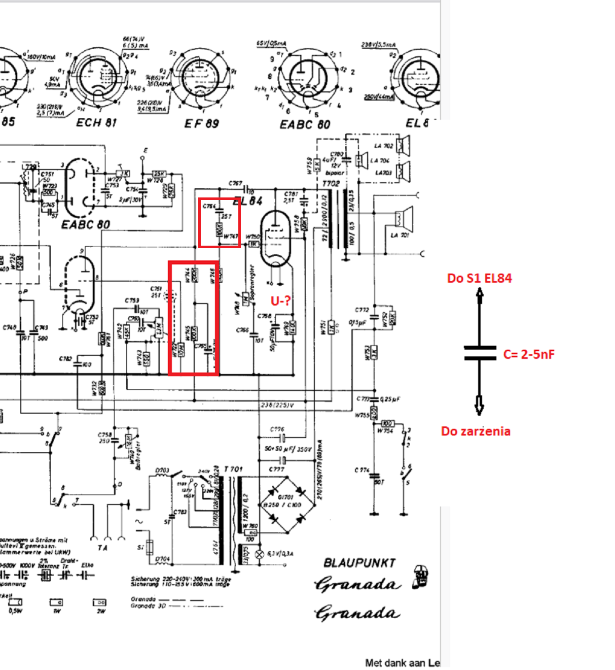

    Zmierz napięcie na katodzie EL84! Sprawdź elementy we wskazanym prostokącie. Możliwe przyczyny problemu w PW - uszkodzony rezystor upłyu S triody 10MOhm, utrata pojemności kondensatora lub wzrost rezystancji rezystorów obciążenia anodowego.Jeśli te elementy są w dobrym stanie, ustaw głośność na minimum i przyłóż napięcie żarzenia do S1 EL84 przez kondensator 2 - 5 nF. Pomoże to zlokalizować miejsce powstania problemu - PW lub koncowka. Blaupunkt Granada 2221 - Dźwięk ziekształcony w niskich częstotliwościach

    Elementy w tym kwadracie mają zbliżoną oporność do wartości ze schematu, konsensator 1 micro jest nowy, opornik 10M ma oporność 11M.

    W kwadracie masz też opornik siatkowy 10M, oporniki o których piszesz mają zbliżoną wartość.
    Taki sam dźwięk jest po podłączeniu do TA zewnętrznego dźwięku.
    Teraz pomiary :
    EL 84 - Anoda - 235V, S2 - 215V, S1 - 5,1 do 5,33V w czasie ustabilizowania napięcia, katoda 9,4V
    EABC 80 - Anoda 69V, katoda na masie.
    Podszedłem ostrzej - odłączyłem przewód od zasilania anody EABC 80
    wyjąłem lampę EABC 80 - został kondensator C 764 25T do S1 EL 84 i podałem zewnętrzny sygnał - efekt taki sam zniekształceń, dlatego powtórzę wcześniejsze moje pytanie o trafo głośnikowe, bo na nim mam spory spadek napięcia anodowego,
    ale czy może być to przyczyną, mogę nagrać, ale będzie to samo co poprzednio.
    Odłączyłem przewód do potencjometra sopranów, to samo charczenie dźwięku.
    Kolejne odłączania: sprzężenie zwrotne od trafa głośnikowego, C761+W758, C767,
    została tylko lampa EL84, polaryzacja S1, zasilanie S2 oraz katoda i trafo głośnikowe, efekt taki sam - charczenie.
    Kolejne odłączenie końcówki z trafa głośnikowego do opornika W751 i to samo, bez zmian

    dzikiws napisał:
    S1 - 5,1 do 5,33V
    A ma być zero! Kondensator sprzęgający ma upływność i EL84 jest przeciążona. Wymieniłeś (w większości niepotrzebnie) wszystkie kondensatory, oprócz tego jedynego, który jest właśnie krytyczny.

    Nie bez powodu rekomendowałem pomiar napięcia na katodzie EL84! Wygląda na uplywnosc kondensatora rozdzielczego między anodą triody i siatką S1 ЕL84. . Odlutuj jeden koniec tego kondensatora i ponownie zmierz napięcie na katodzie. Jeśli zmniejszyłо się, będzie to potwierdzenie jego uszkodzeńia. Blaupunkt Granada 2221 - Dźwięk ziekształcony w niskich częstotliwościach

    Przyczyną wzrostu napięcia na katodzie EL84, oprócz uplywnosci w określonym kondensatorze, może być wzrost rezystancji rezystora katodowego, ale w tym przypadku napięcie na anodzie nie będzie tak zaniżone. Mimo to, polecam odlutować ten kondensator i ponownie zmierzyć napięcie na katodzie. Jeśli wszystkie elementy związane z lampą działają, pozostaje tylko spróbować ją wymienić. I nie obrażaj się, jeśli ktoś zapyta o to, co już napisałeś. Postów jest już tyle, że nie ma ochoty za każdym razem ich czytać. Nie zapominaj, że radio jest przed tobą i nikt nie wie, jak poprawnie korzystasz z zaleceń kolegów. A ambicję w tym przypadku lepiej odrzucić.
