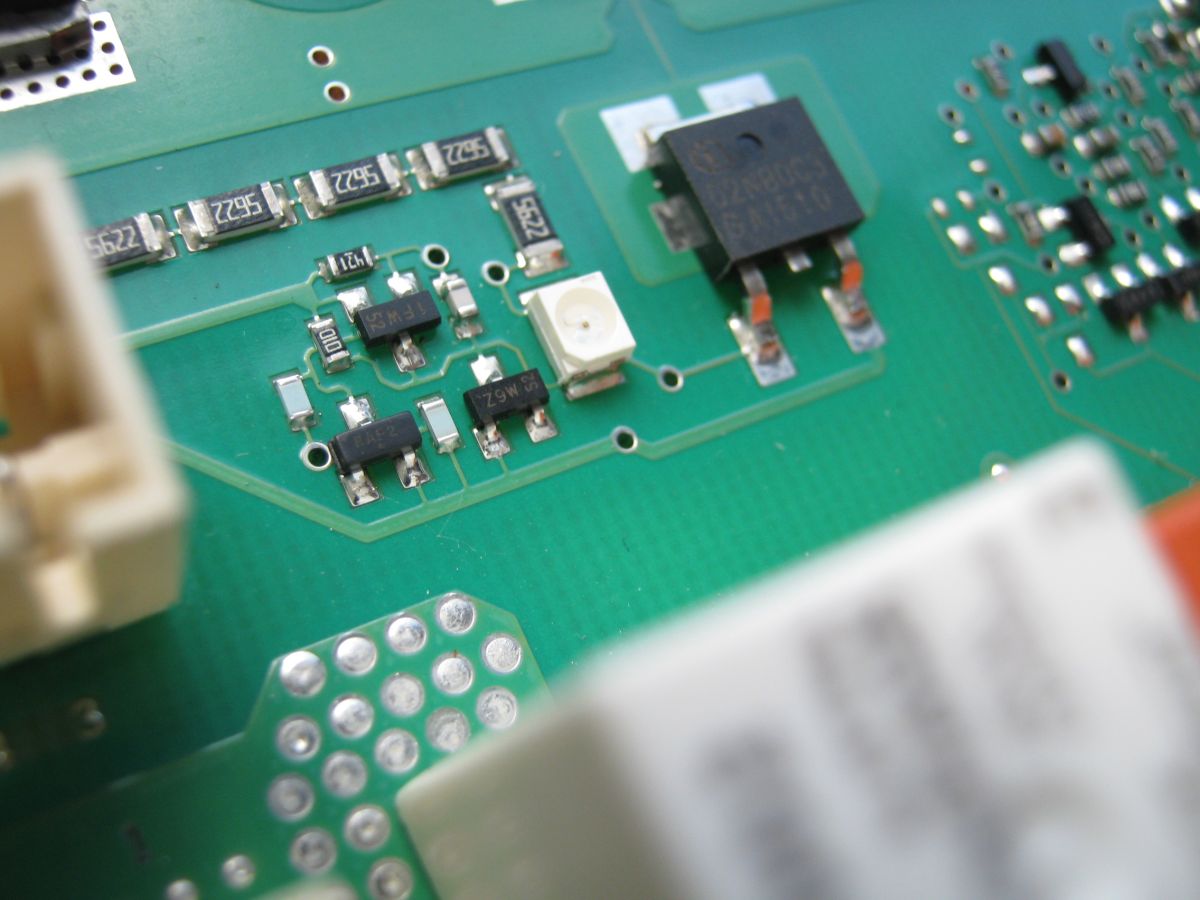

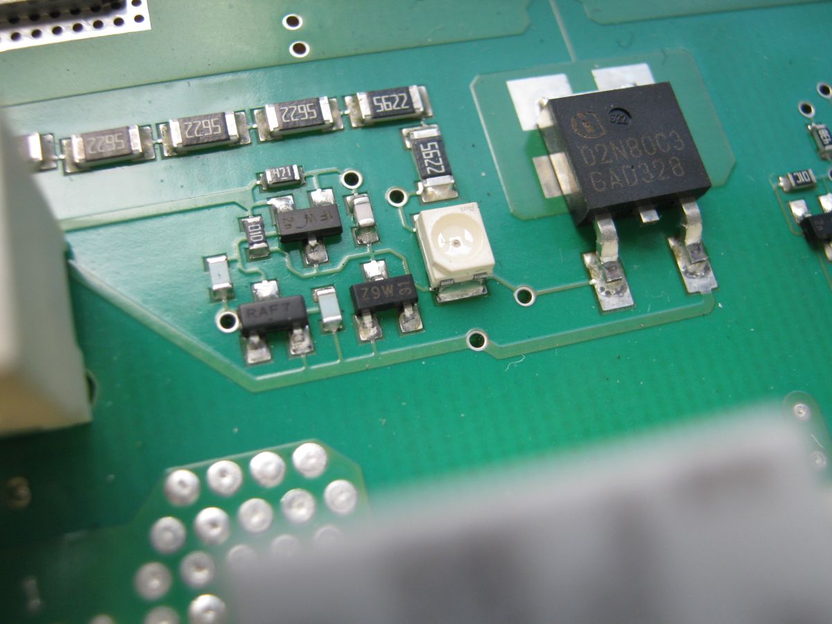

    Co to jest za element oznaczenie RAF7 lub na innych płytkach montowany był tez RAF2 obudowa sot23

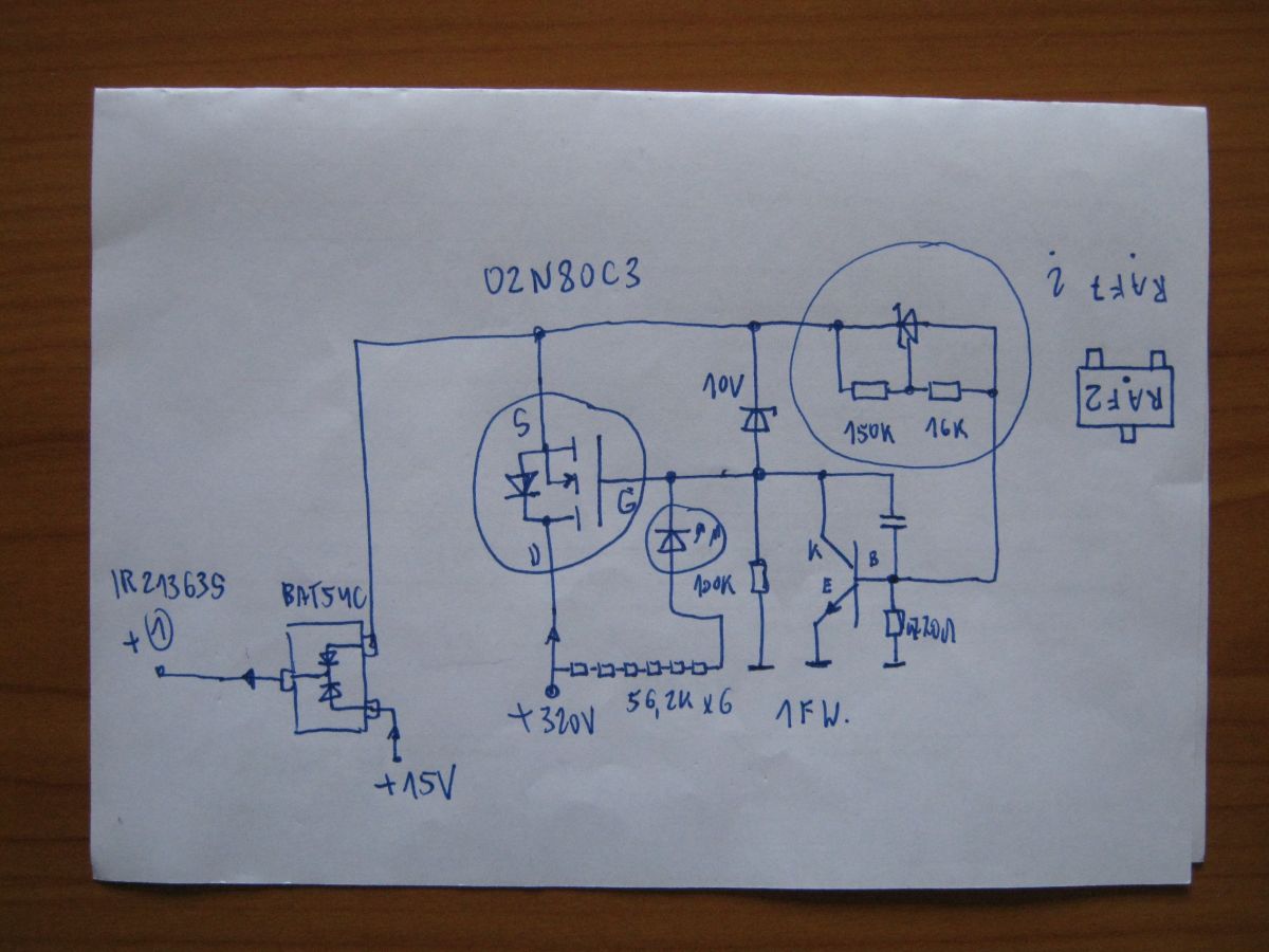

    Identyfikacja elementu RAF7 lub RAF2 w obudowie SOT23 – co to za układ? Dziękuję, też tak poszukałem, ale kolega, który naprawia tę elektronikę co na zdjęciu, twierdzi, że to jest Darlington SMD z 2 rezystorami wewnątrz. Sam już nie wiem, idealnie pasuje z opisu TLV431ASN1T1G, ten element na marking właśnie RAF???

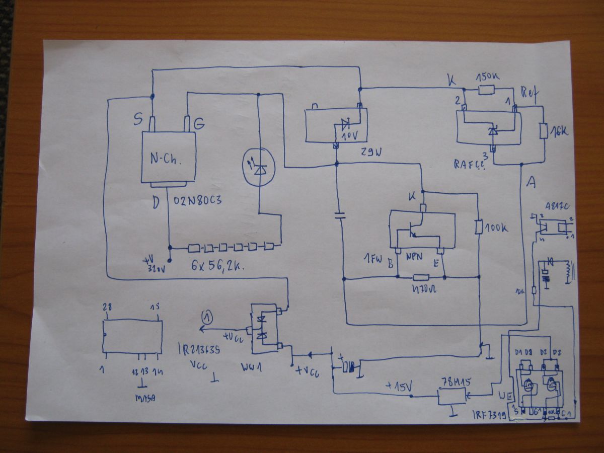

    Zobacz, narysowałem schemat, może wtedy będzie coś bardziej klarowne...

    Bardzo pomógł kolega miecho18 w rozwiązaniu zagadki, co to jest za element.
    Potwierdzam RAF w obudowie SOT23, to jest TLV431ASN1T1G wlutowany w sprawny moduł i jest ok, moduł pracuje poprawnie.
