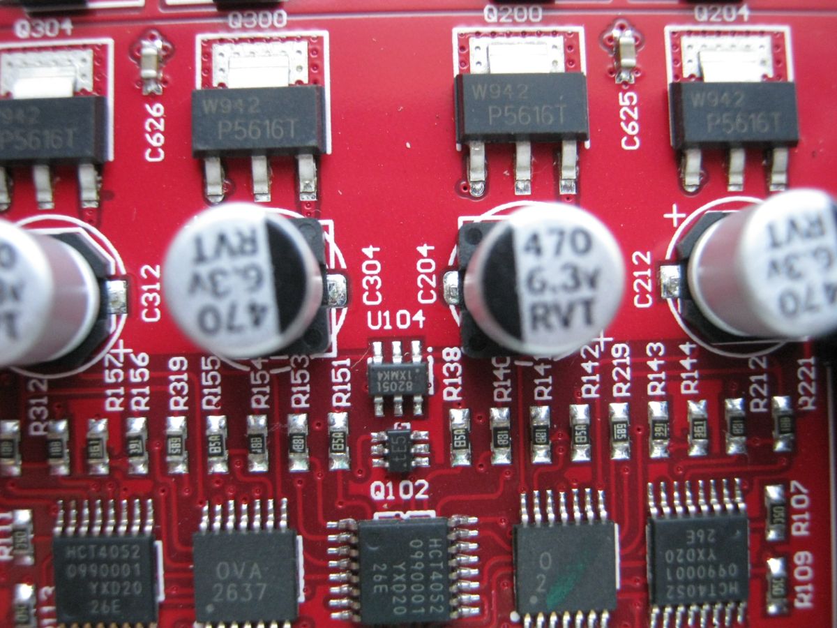

    Co to jest za element , 8205t IXMK4 obudowa Sot23-6
    Układ scalony oznaczony jako 8205T IXMK4 w obudowie SOT-23-6 na czerwonym PCB

    No właśnie, czy faktycznie są to tranzystory?
    Mam jeszcze jedno zdjęcie jest też taki sam układ opisany jako U104
    Zbliżenie na płytkę drukowaną z kondensatorami, układami scalonymi i tranzystorami P5616T
    To weź multimetr i sprawdź czy jest rzeczywiście dioda między wyprowadzeniami 1 i 2 oraz 2 i 3 a wyprowadzenia 2 i 5 są ze sobą połączone.

    Ok, pasuje, dziękuję za pomoc. Występuje też jakiś FS8205A, NCE8205A...

    Potwierdzam, kolega alekt77 podał poprawne oznaczenie elementu.
