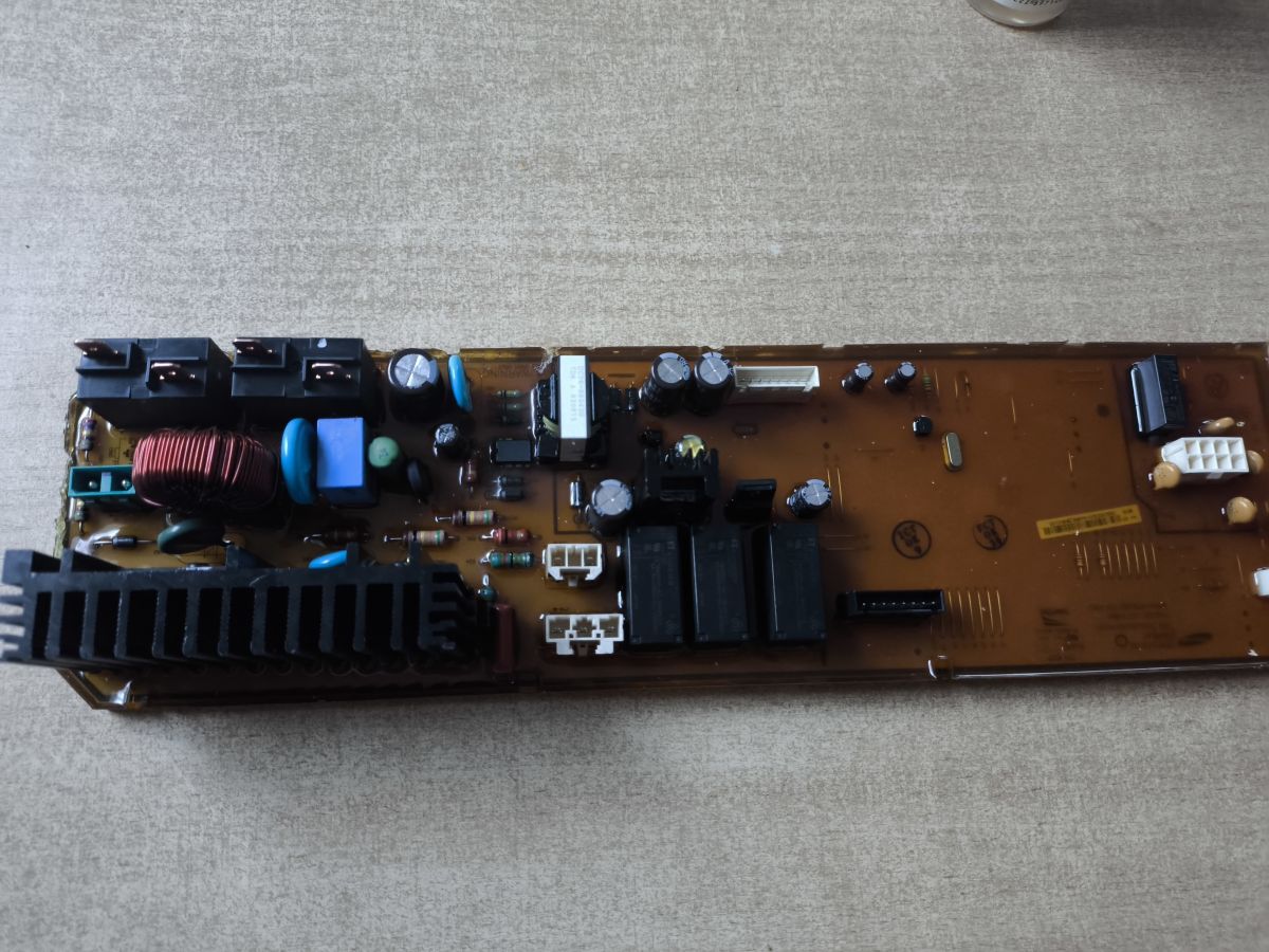

Jak bezpiecznie podłączyć moduł pralki Samsung WW80J5346MA do testów na stole?
piotrekbrs 26 Cze 2025 19:56 348 5

    Pralka Samsung WW80J5346MA.
    Nie jestem pewien, jak podpiąć ten moduł na stole, a nie chcę ryzykować.
    Będę wdzięczny za podpowiedź.

    A może by kolega podał typ modułu.

    Typ modułu?
    Możesz wyjaśnić?
    Robię to amatorsko

    W układach od pralek często psują się zasilacze (przetwornice). Szukając od przetwornicy i jej kondensatora (filtrującego 300 V z sieci), znajdziesz prostownik rezystor bezpiecznikowy i jakieś miejsce, gdzie można podłączyć zasilanie.
    Żeby cokolwiek naprawić, trzeba rozumieć, jak to działa. Przećwiczenie analizy układu (znalezienie najważniejszych części obwodów zasilania, porównanie z kartą katalogową układu scalonego) na pewno Ci się przyda.
    Jakie miałeś objawy uszkodzenia?

    Nie włącza się.
    Rezystor bezpiecznikowy spalony i wymienię, scalak też.
    Chodzi mi tylko o to, żeby sprawdzić to po wymianie.
    Naprawiałem układy od innych pralek, ale tam to było prostsze.
    A tutaj nie jestem pewien, gdzie mam podłączyć zasilanie.
