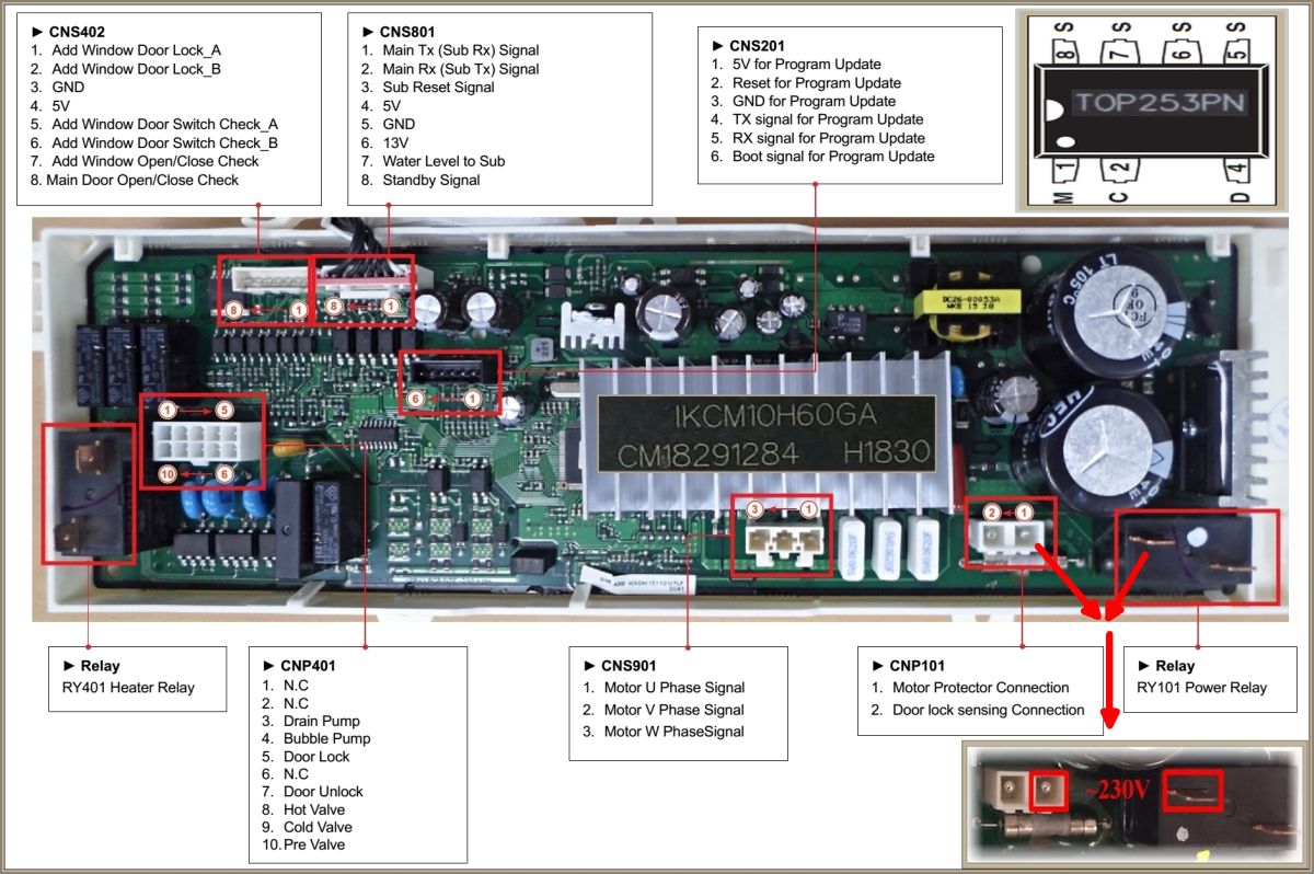

    Pralka Samsung WW70J4273MW.
    Gdzie podać zasilanie do modułu tej pralki POZA pralką dla uaktywnienia go?
    Podawanie zasilania do pletw przekaźników jak to było w przypadku wcześniejszych modeli nie działa.
    Czyżby była różnica w wiązkach pralek?
    Pralki nie mam u siebie więc dlatego pytam.

    Zatem proszę wszystko na foto...

    Dzięki za fotkę ale jeszcze wywala bezpieczniki w domu chyba Mostek Gretza Uszkodzony ,jutro dokopę się do niego , wcześnie był spalony ten 10 A, 2,5 A był ok.
    Czy to wina mostka?

    Podłącz zasilanie sieciowe do modułu, włączając żarówkę starego typu żarnikową szeregowo, unikniesz więcej uszkodzeń...
    Który ulega uszkodzeniu, ten rurkowy czy prostokątny.

    Wcześniej był spalony rurkowy i został wymieniony o czym napisałem wcześniej, teraz nie został uszkodzony !

    Poleciał sterownik falownika i on to zrobił! Zwarcia pomiędzy wszystkimi wyjściami do silnika. Temat zamykam.
