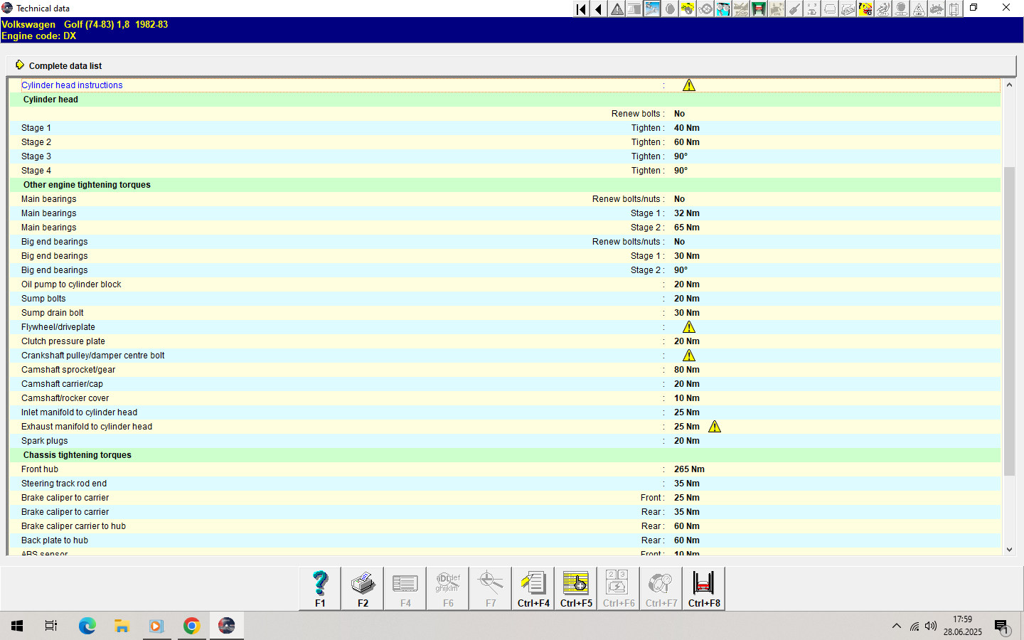

#1 21591908 28 Cze 2025 10:23 Konto nie istnieje Konto nie istnieje Poziom 1 Post #1 21591908 28 Cze 2025 10:23 Witam, czy ktoś z was posiada momenty dokręcenia śrub silnika, głowicy i panewek do VW Golf MK1 1,8, kod silnika DX?
Pomocny post #2 21592147 28 Cze 2025 15:15 Jaciuwu Jaciuwu Poziom 4 Posty: 10 Pomógł: 1 Ocena: 2 Pomocny post? (+1) Pomocny post Post #2 21592147 28 Cze 2025 15:15 Ciężko cokolwiek znaleźć, spróbuj poszukać serwisówki Haynes, dużo ich jest, ale trzeba po opisach posprawdzać, czy będzie pasowała do tego silnika.
Pomocny post #3 21592254 28 Cze 2025 17:59 marszałekkom marszałekkom Poziom 31 Posty: 1625 Pomógł: 212 Ocena: 510 Pomocny post? (+1) Pomocny post Post #3 21592254 28 Cze 2025 17:59
