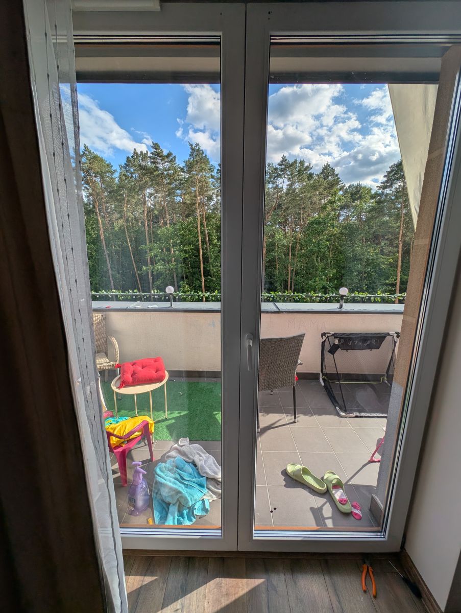

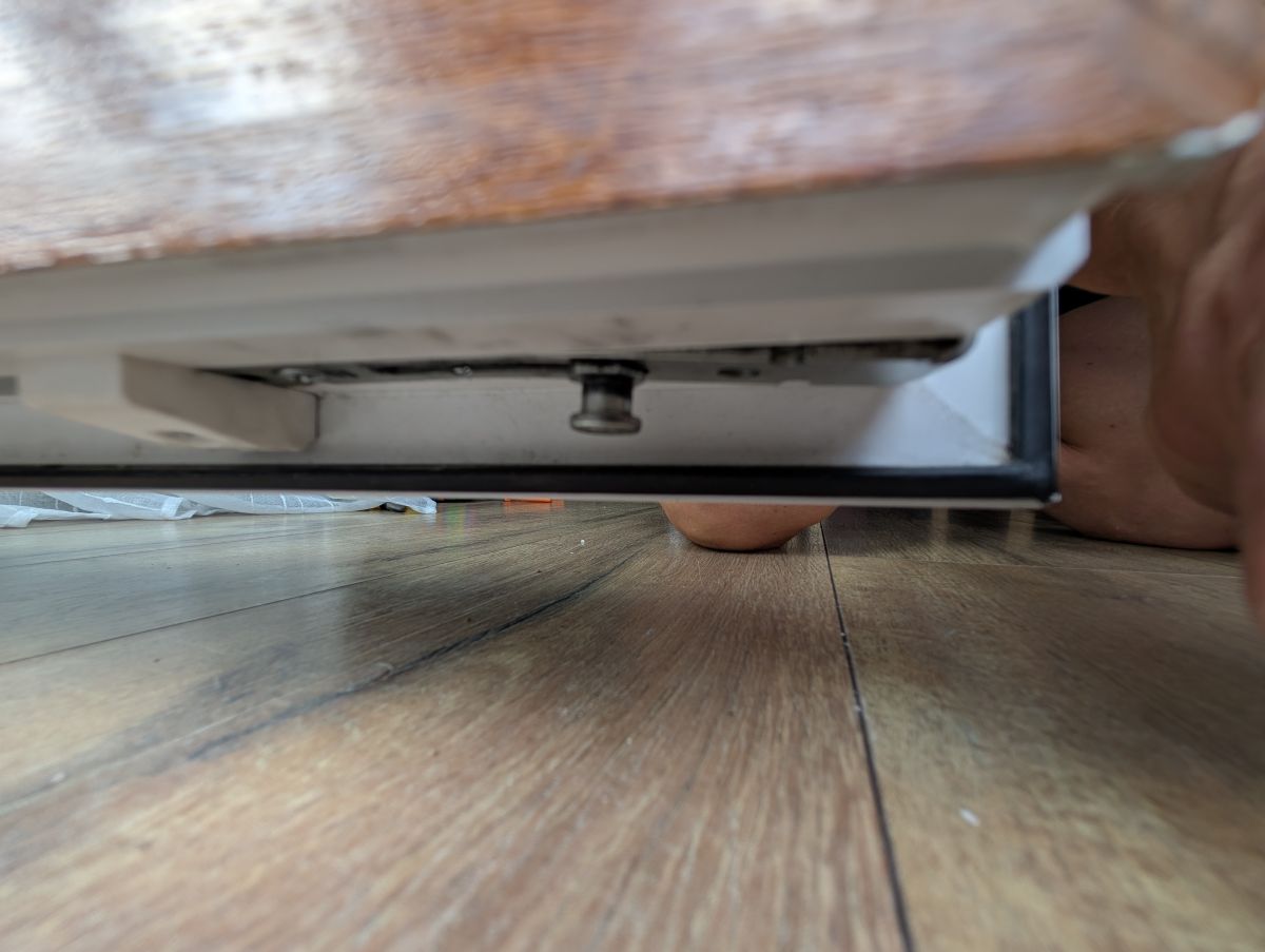

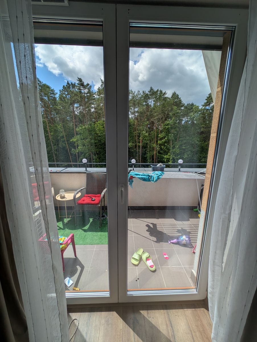

    Witam, mam problem z oknem balkonowym w 5-letnim budynku. U wszystkich okno otwiera się w pionie - uchylnie, u mnie niestety nie da się przekręcić klamki do góry. Nieważne, czy okno jest otwarte, czy nie. Rozebrałem okno i zmieniłem ustawienie prowadnic na górze i dole, dzięki czemu udało mi się ustawić okno tak, że otwierało się uchylnie, ale nie dało się go zamknąć. Pytanie brzmi, czy dobrze szukam, tylko źle ustawiłem, czy może problem leży gdzie indziej?

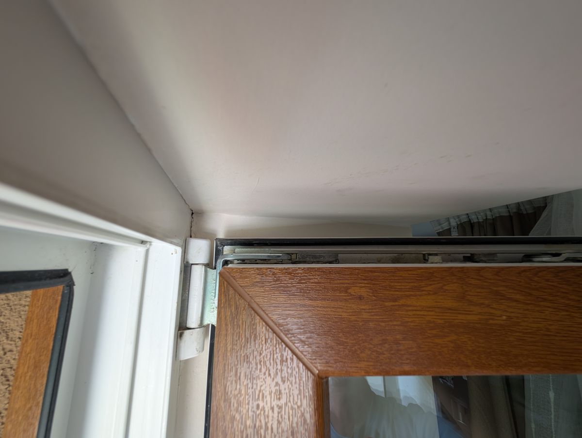

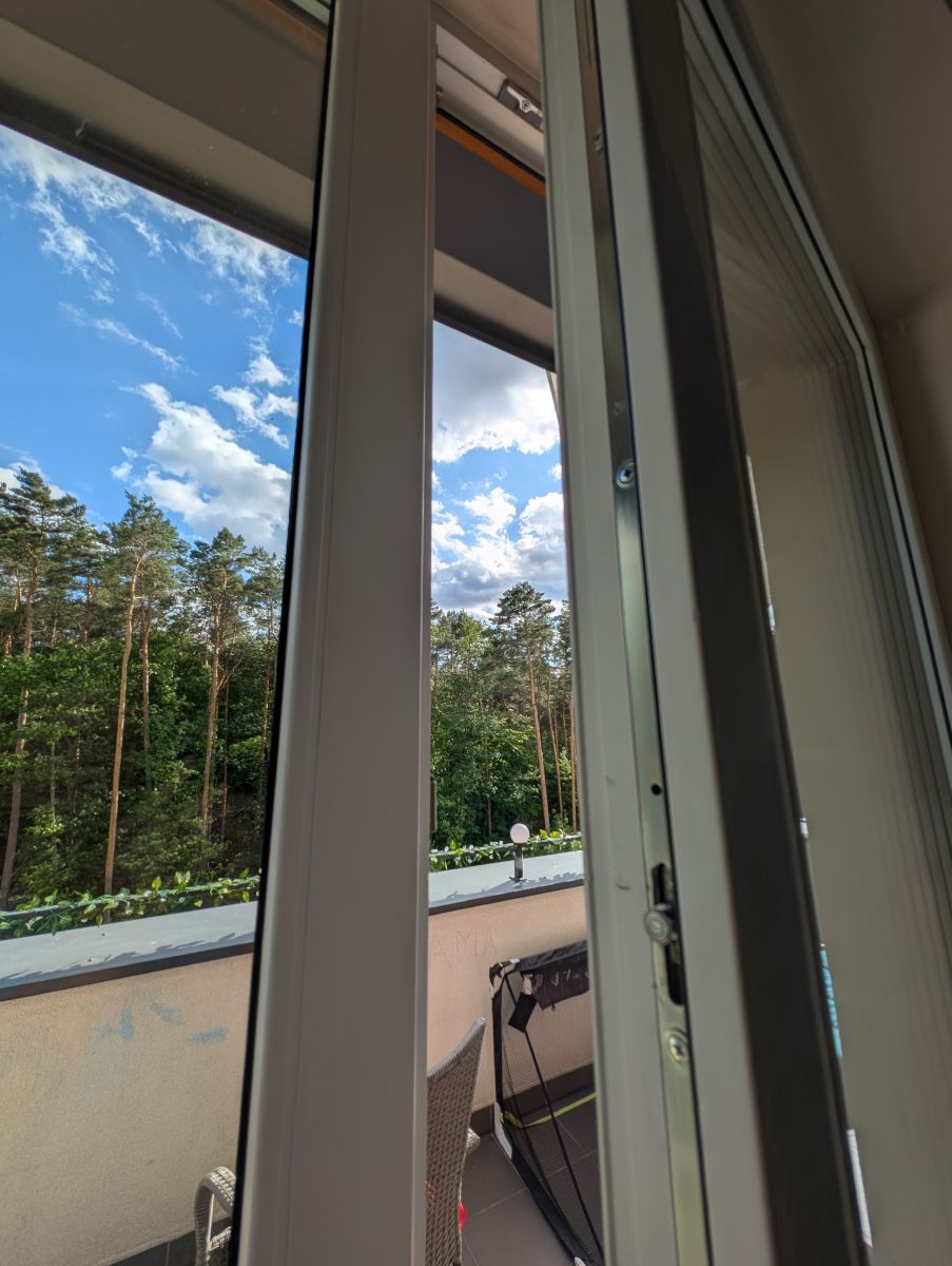

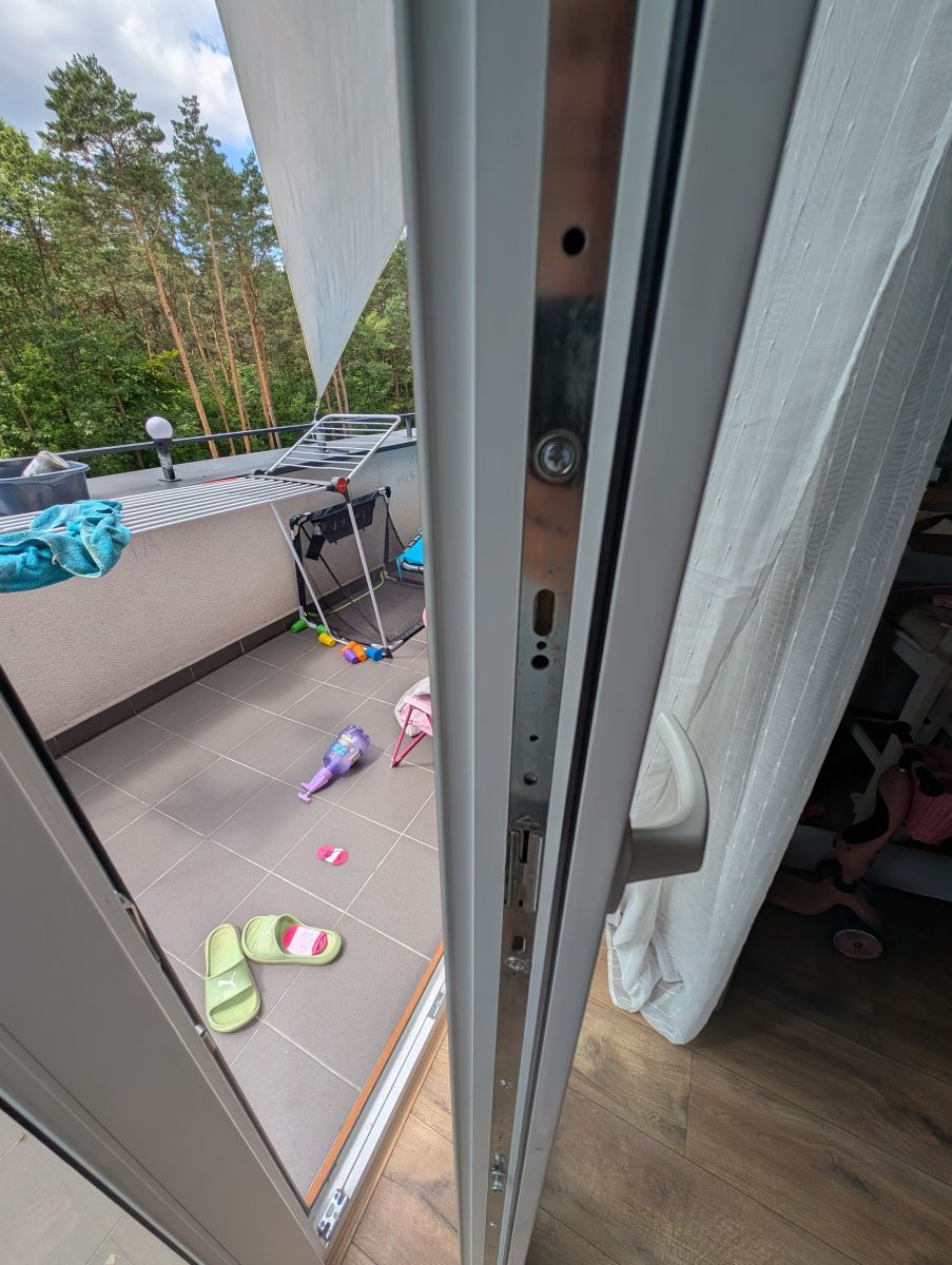

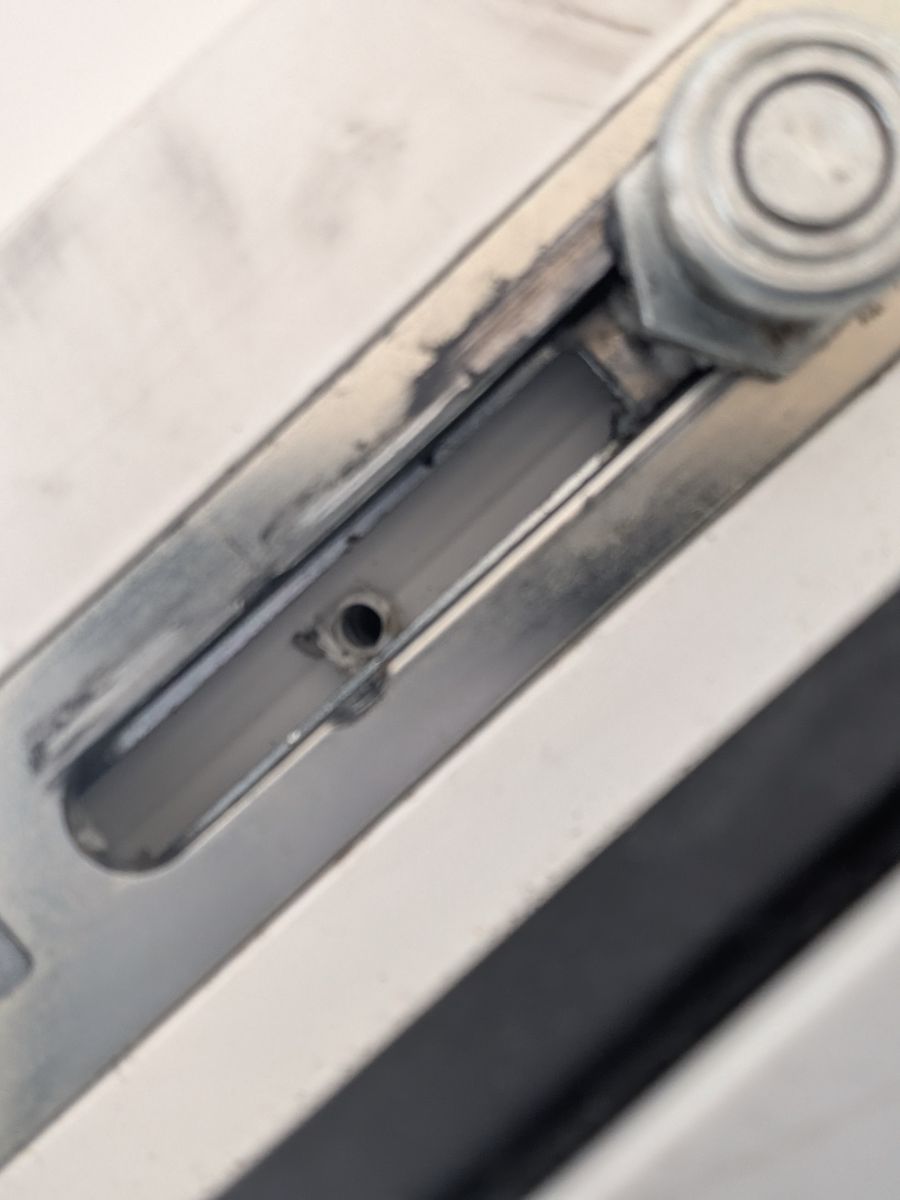

    Rozebrałem i w końcu znalazłem problem. Nie wiem, jak to możliwe, ale na rogu okna na spodzie wkręcona była śruba tam, gdzie wystaje bolec, przez co nie dało się przekręcić klamki - zdjęcie 1 i 2. Jak to możliwe? Ponadto mocowanie do okna pionowego było wkręcone w złym miejscu i uniemożliwiało blokowanie się okna - zdjęcie 3. Ponadto podniosłem oba okna delikatnie w górę, kręcąc śrubą na dolnym zawiasie pionową w prawo. I trochę tą po otwarciu okna.

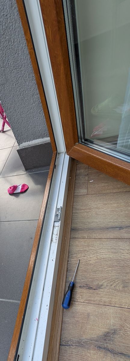

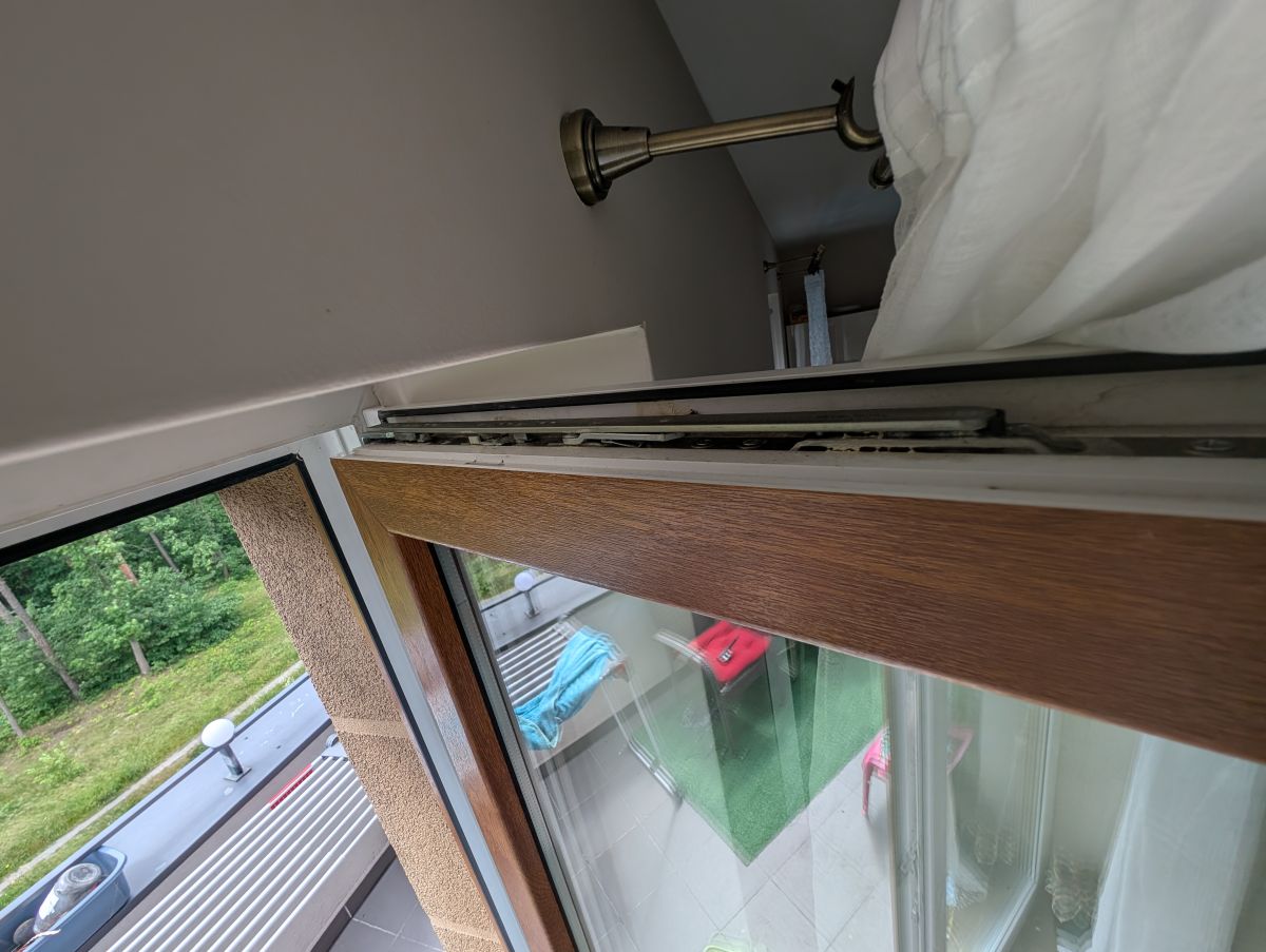

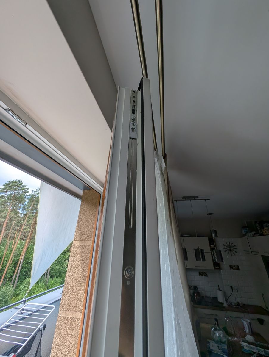

    Zostało jeszcze obcieranie lekkie na środku okna widoczne na zdjęciu 4 i 5. Zauważyłem, że szczelina na górze i dole jest szersza od tej na środku - da się to jakoś wyregulować? Zawias góry okna uchylnego na 6 zdjęciu.
    Nieraz wystarczy mocniej " walnać " pięścią w środek ościeżnicy lewej ( patrząc od strony pokoju ) i problem znika.

    Jeśli chodzi o szczelinę i obcieranie, to musisz na siłe przepchnąć pionowe profile skrzydła. Po prostu mocno pchnąć je w kierunku szyby. I nic na to nie poradzisz - skrzydła nie mają przewiązek, a dwumetrowy profil, nawet wznacniany profilem stalowym, jest po prostu wiotki i giętki.
