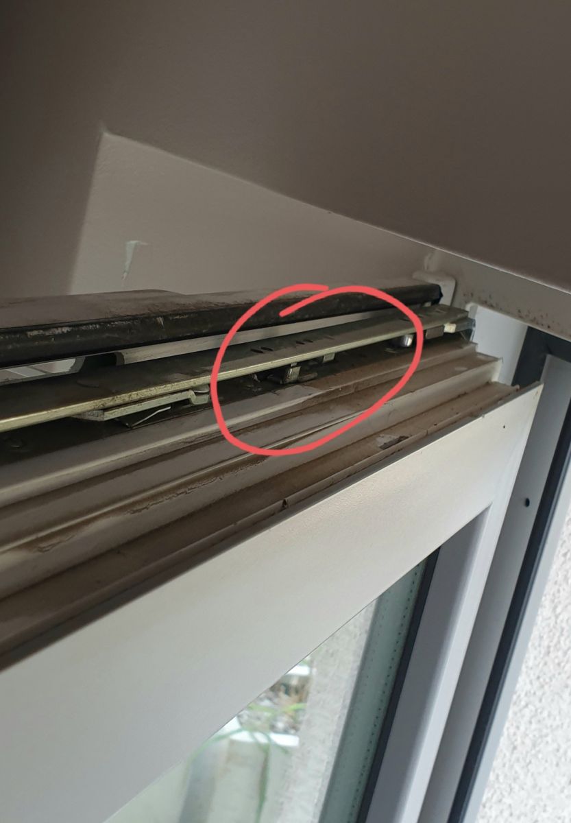

    Cześć, mam problem z oknem balkonowym. Okno balkonowe nie chce się otworzyć na "luft".
    Na oścież i zamykanie wszystko działa prawidłowo. Uchylenie nie działa. Klamka idzie w górę, ale przy końcu jest jakby opór i nie chce się przekręcić do końca i otworzyć okna na lufcik. Uchyla się tylko minimalnie. Na górze, w jednym miejscu, widzę, że powinno pójść dalej i tak się blokuje, bo się nie rozsuwa. Proszę o jakieś wskazówki.
    Widok okuć górnej części okna balkonowego z zaznaczonym miejscem blokady.

    Na początek może taka rada, nie ciągnij za klamkę jakbyś chciał od razu uchylić tylko rób obrót klamki na zamkniętej kwaterze i dopiero uchylaj.

    Tak, właśnie robię, przekręcam klamkę i dopiero uchylam, ale przy samym końcu, przy przekręcaniu, jest opór i tylko bardzo delikatnie się uchyla.

    Trudno będzie pomóc na odległość. Coś blokuje okucie, może coś się ukruszyło. Można na otwartym skrzydle rozpiąć zasuwnicę od górnego narożnika i wstępnie określić miejsce blokowania. Jeżeli po rozpięciu okucia klamka pójdzie do końca do góry, to problem jest prawdopodobnie w rozwórce. Jeżeli nie, to gdzieś na dole. Od tego trzeba zacząć. Później pomyślimy dalej.
