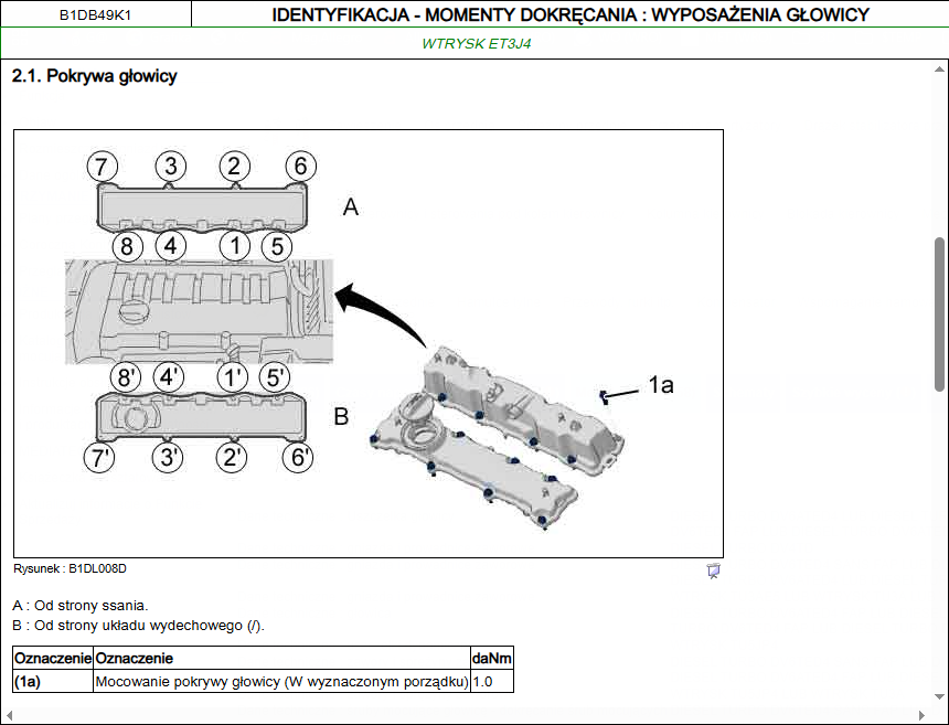

    Cześć, mam pytanie – chodzi o silnik od Peugeot 207 1.4 16V 65 kW o oznaczeniu KFU, a konkretnie o pokrywę zaworów.
    Chciałbym uniknąć błędów przy składaniu.
    Potrzebuję dokładnych informacji:
    1. Jakim momentem dokręca się śruby pokrywy zaworów?
    2. Jaka jest prawidłowa kolejność dokręcania śrub?
    Dodam, że pokrywa zaworów jest oryginalna i rocznik samochodu 2007, jeżeli to ważne.
    Jeśli ktoś ma dostęp do danych z serwisówki, to będę bardzo wdzięczny.
    Z góry dzięki za pomoc i pozdrawiam.

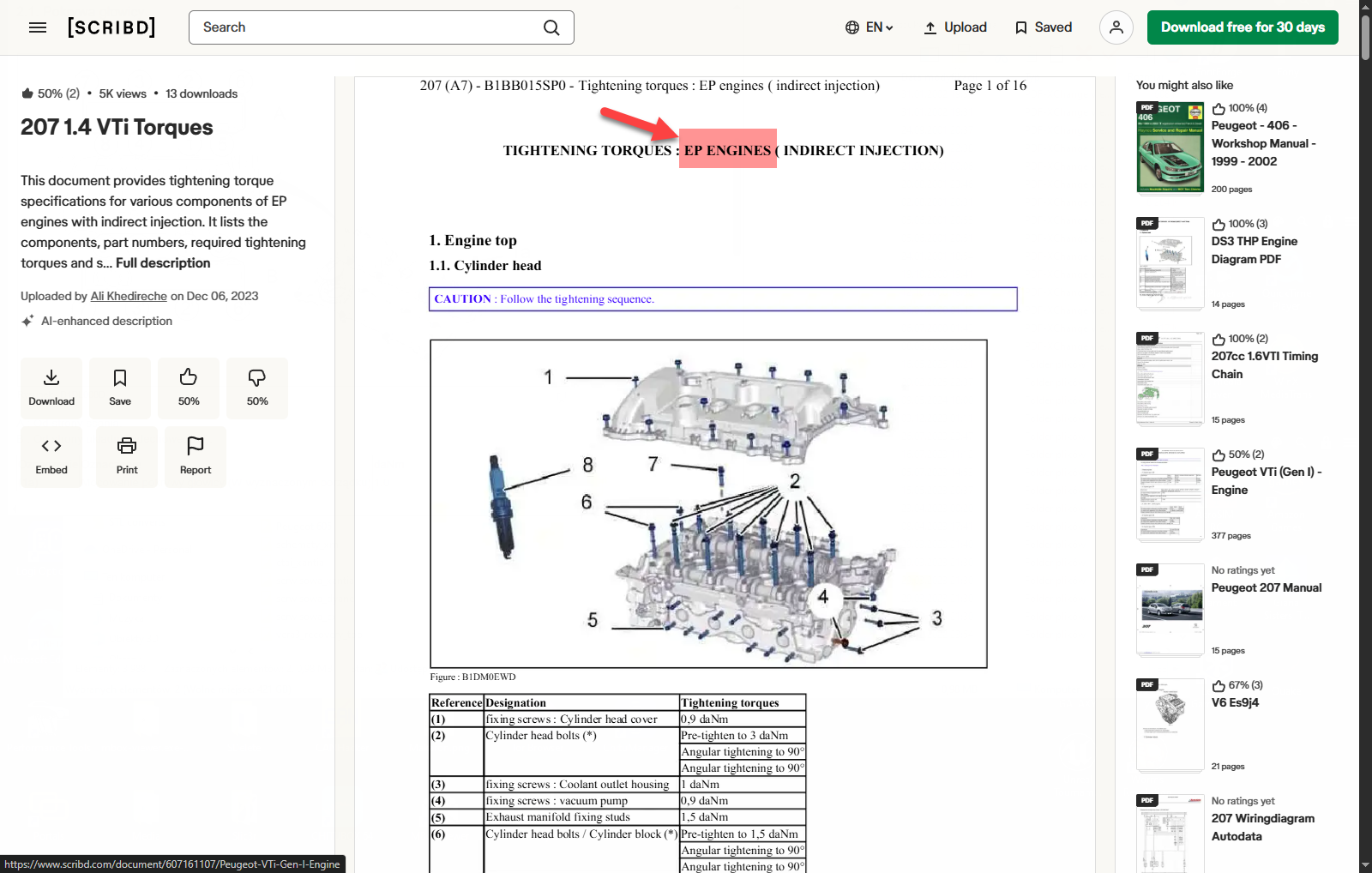

    Jaciuwu napisał:
    Znalazłem taką serwisówkę, są diagramy i Nm
    https://www.scribd.com/document/690359060/207-1-4-VTi-Torques
    Mam nadzieję, że pomogło :)
    to jest do 1.4 VTi czyli silnik EP, a nie ET- pokrywa jest inna.

    Wielkie dzięki za pomoc!
