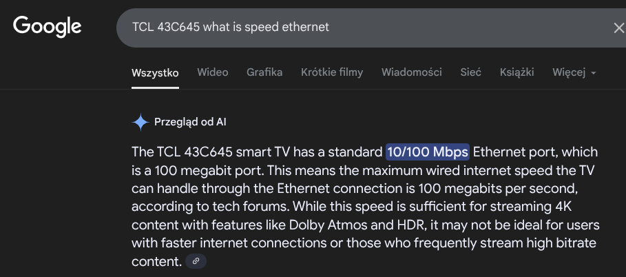

    Dekoder UPC Horizon z funkcją routera i wyjściami Ethernet, telewizor TCL 43C645. Całość połączyłem kablem Ethernet, nowym, niby z przepustowością do 1Gb, Internet stacjonarny od UPC do 300 Mb/s. Ogólnie wszystko chodzi na telewizorze płynnie. Otwierają się aplikacje i odpalają filmy ze streamingu. Na YouTube bez problemu odpalają się filmiki czy inne teledyski czy też treści 4K. Jednak zastanawia mnie dlaczego mierzona prędkość internetu jest na poziomie 9 Mb/s. Ściągnąłem pierwszą lepszą aplikację do mierzenia prędkości ale też zmierzyłem ze strony www w przeglądarce telewizora na speed test Ookla i także to samo co na tej pierwszej. Czy tu jest jakieś przekłamanie w teście prędkości internetu? Nie wydaje mi się żeby treści 4K płynnie poszły przy prędkości tych 9 Mb/s. Na telefonie korzystając z wifi 5 GHz mam prędkość 300 Mb/s a nawet ciut wyższą. Postanowiłem połączyć telewizor z internetem kablem aby było stabilnie ale dziwi mnie właśnie ta prędkość 9 Mb/s.

    4K wedle standardu zużywa max 85Mbps.
    Może mierzyłeś w MB/s? Megabajtach. To 9MB/s dla łącza 100Mb/s jest osiągalne.

    Ookla podaje w Mb/s czyli megabitach.
    9Mb/s to strasznie mało i nie powinno wystarczyć na przesył 4k.
    Zobacz w ustawieniach TV czy możesz podejrzeć na jaką prędkość TV zestawił połączenie z routerem.
    Może jakimś cudem łączy na 10Mb/s.
    Jak możesz to podepnij tam jakiegoś laptopa i na nim sprawdź prędkość.

    Niby co takiego może robić TV w tle? TV to nie komputer, nic w tle nie robi.
    W telewizorach są karty sieciowe 100Mb i nic więcej (bo nie ma potrzeby). Realna prędkość po kablu, to ~90 parę Mbps.

    Co do LAN - TV łaski nie robi i powinien zestawiać się na 100Mbps.

    TLC to wielki producent pod względem ilości produkowanych telewizorów. Zajmuje drugie miejsce na świecie. Nie piszę o jakości, tylko ilości.
    Karty sieciowe 100Mb, to standard i to w TV z wyższych półek. Pytanie: po co telewizorowi szybszy standard? Sprawdź jaki bitrate mają dobrej jakości pliki 4k, a w serwisach vod i tak jakość jest jeszcze okrojona. Pierwszy lepszy Samsung 2025 za 18 tys. Ethernet Speed 100 Mbps.
    Telewizorów z łączem 1Gb? Nie szukałem, może 8k mają?
    Do czego byś wykorzystywał kartę 1Gb w telewizorze?
