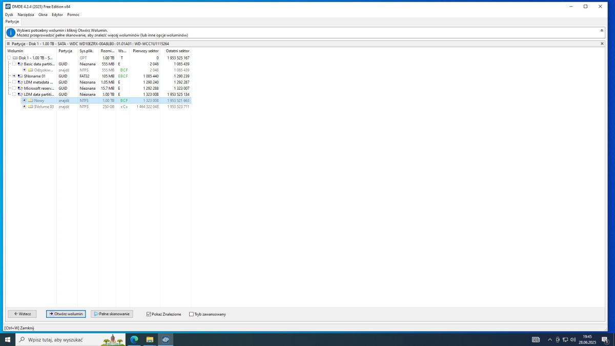

    Witam, jak skonwertować dysk z dynamicznego na podstawowy bez utraty danych?
    Załączam screen z DMDE, co usunąć, a co aktywować?
    Konwersja dysku dynamicznego na podstawowy bez utraty danych.
    W folderze "Nowy" są moje dane, a kiedyś na tym dysku był system. Dysk służy mi tylko do przechowywania danych.
    "$Volume 03" kiedy próbuję otworzyć ten folder, to pokazuje się napis "Nie ma żadnych prawidłowych klastrów początkowych MFT"

    Usuń obie LDM... (GUID: 5808C8AA-7E8F-42E0-85D2-E1E90434CFB3 + GUID: AF9B60A0-1431-4F62-BC68-3311714A69AD); wstaw wol. "Nowy"; zapisz zmiany (+ ew. gdzieś plik do wycofania zmian).
    Odśwież w Zarządzanie dyskami...
