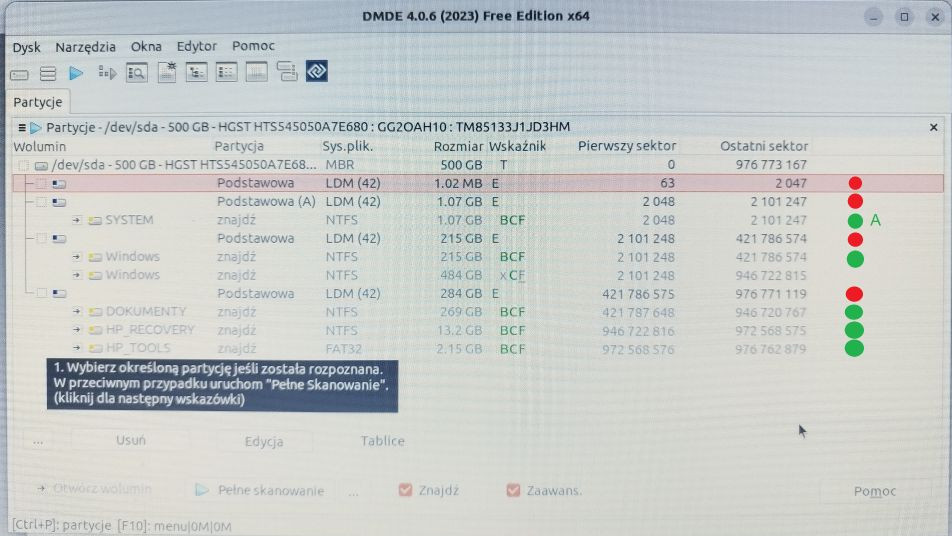

    Chodzi mi o konwersję dysku dynamicznego na podstawowy. Przeczytałem wiele tematów temu poświęconych.
    Nie chcę sam niczego robić, bo nie mam pewności, także dodałem do załącznika obrazek z dmde uruchomionego z live ubuntu i zaznaczyłem moim zdaniem, jakie partycje usunąć, a jakie wstawić i jaką ustawić jako aktywną.
    Chodzi mi o potwierdzenie, czy dobrze myślę.

    Odpowiadając na pytanie zawarte w temacie: poprawnie robimy to, kopiując wszystkie dane, z dysku, w inną lokalizację, usuwając woluminy, i wybierając konwertuj na podstawowy.
    Pewnie chodzi ci o sztuczkę, polegającą na konwersji bez czyszczenia dysku. Prawdopodobnie, po zmianie typu partycji z 42 na 07 (dla NTFS, dla FAT32 to 0C), system zobaczy dysk jako podstawowy z partycjami podstawowymi. I tak należałoby najpierw zabezpieczyć zawartość HDD przez zrobienie kopii, więc najlepiej nie kombinować i zrobić jak pisałem na wstępie.
    Zwróć uwagę, że dysk podstawowy może posiadać do czerech partycji, a u ciebie jest 5 woluminów. I tak konwersja 1-1 nie jest możliwa.

    To nie ja dałem taki tytuł, tylko został wygenerowany. Tak chodziło mi o tę "sztuczkę" bez utraty danych, bo z tego co wiem jest możliwa. Kopię danych już zrobiłem. Zaznaczyłem tyle partycji, bo tyle jest na dysku, ale ta ostatnia z tego co widziałem co na niej jest, to w sumie jest niepotrzebna, to wezmę wstawię te 4 partycje.
