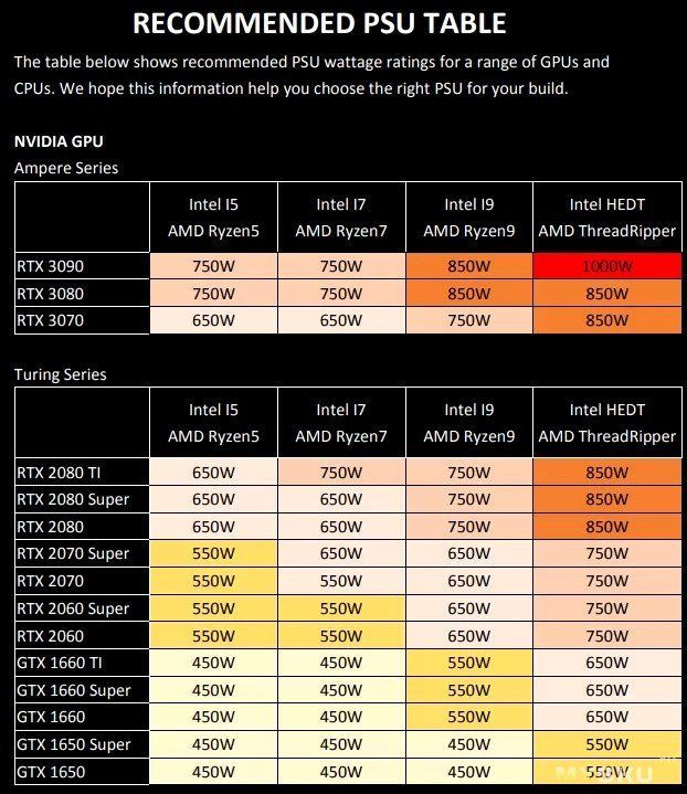

    Na pewno nie wina zasilacza, bo nowy i sprawdzany na innej platformie.
    Nazwé podaj.

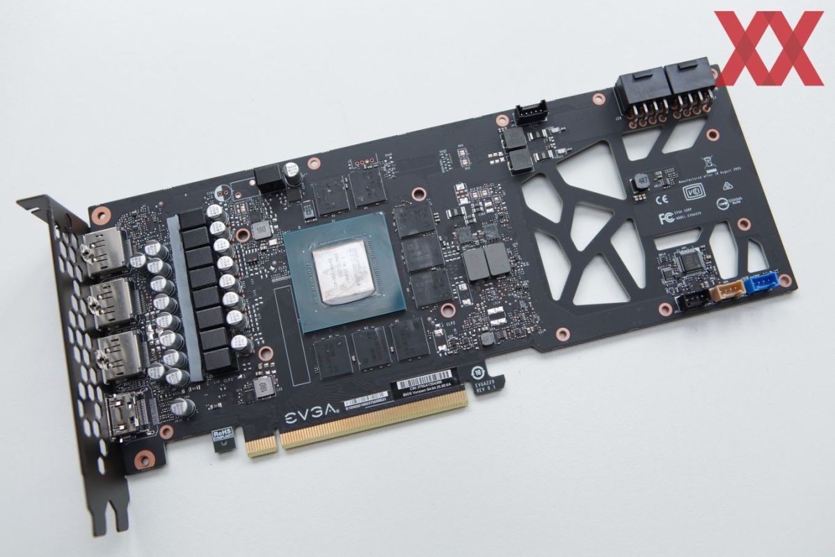

    Bo wg. tabelki, min. wymagania dla tej karty zaleznie od cpu:
    Komputer z i7-870 nie uruchamia się po wymianie GTX 1050 na RTX 3070 – 1 krótki i 3 długie beepy
    Karta RTX3070 (chip GA-104-300-A1)ma 2x 8pin. zlácze do jej zasilania.
    EVGA has installed its proprietary iCX3 cooling system. The system consists of three 85mm fans that turn on at a temperature of 56 degrees.
    Skoro nie działaja wszystkie wyj. mozliwy problem w Hot plug detect.
    - lub tranzystory wich okolicach z tzw. "detektora aktywności portu" w kierunku GPU (chipa)
    Z drugiej strony jest sporo drobnicy , cos mogło przy obsadzaniu slotu > odpaść
    - 9-faz dla chipa+ 1x dla GDDR6

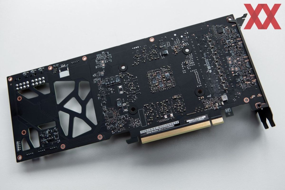

    odwrotna strona
