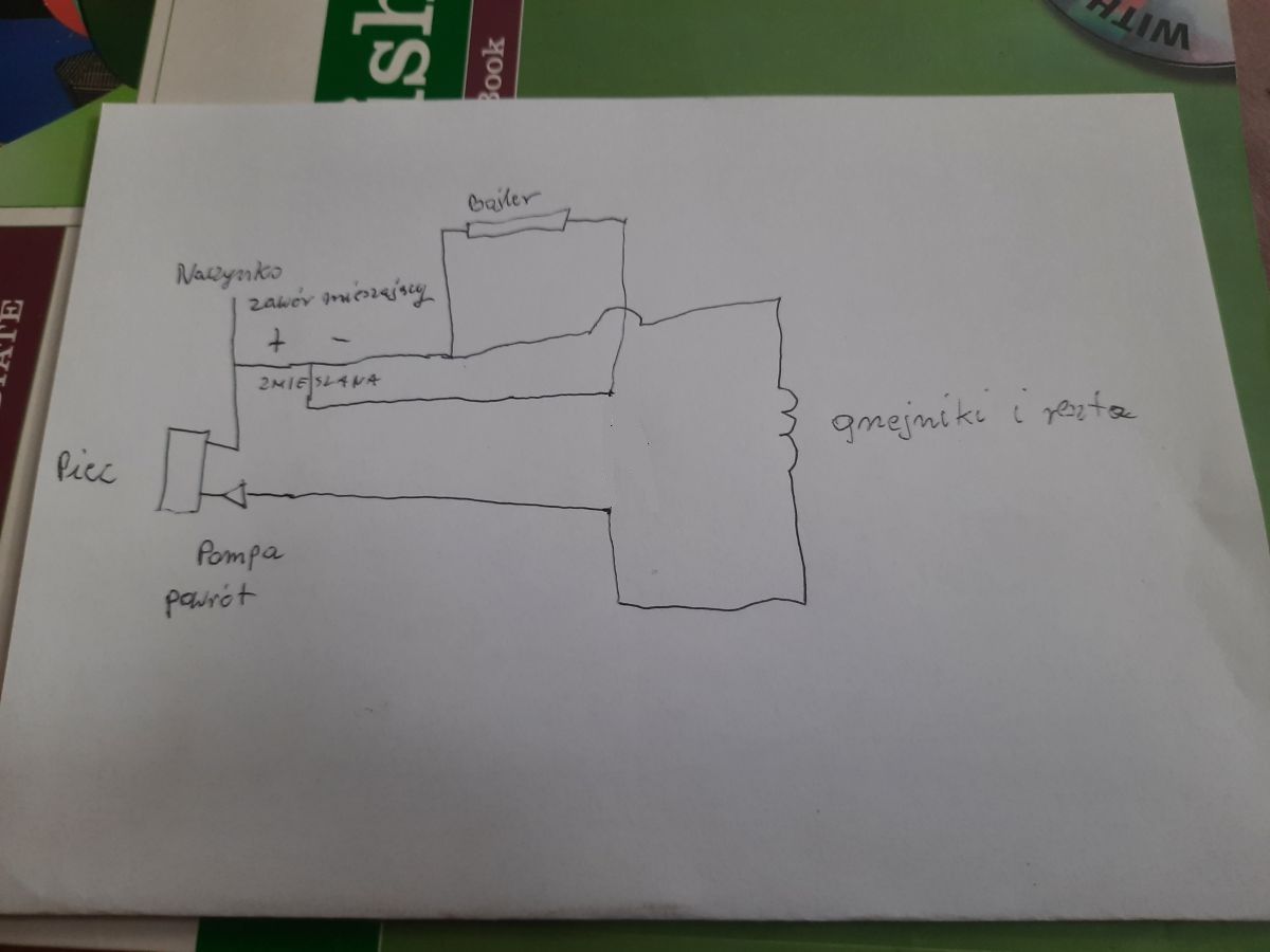

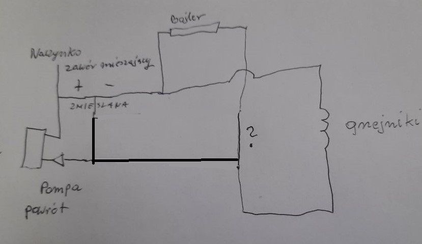

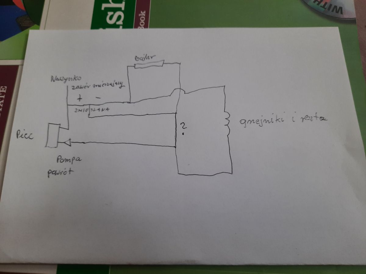

    Ferolli Biopelet Pro – brak cyrkulacji po włączeniu pompy, schemat podłączenia zaworu
    Piec ferolii biopelet pro Po załączeniu pompy nie ma cyrkulacji Temperatura nie spada
    Załączam schemat
    Czy zawor mieszający jest podłączony prawidłowo Czy mostek znak zapytania na zdjęciu powinien być?
    Chciałem wstawić zawor ochrony powrotu razem z mieszającym
    Piec wymieniałem taki na drewno kopciuch. Oczywiście podłączał hydraulik nie Ja Twierdzi ,że trzeba wywalić zawor mieszający i bez żadnej ochrony.
    Będę musiał wziąć innego hydraulika co montuje typowo piece.
    Zawor mieszający to
    taconova novamix standard
    Piec obsługuje 2 pompy ale w zestawie jest jedna i tak zostało podłączone
    Piec pracuje w systemie otwartym jak było wczesniej Cisnienie kolo 250mb

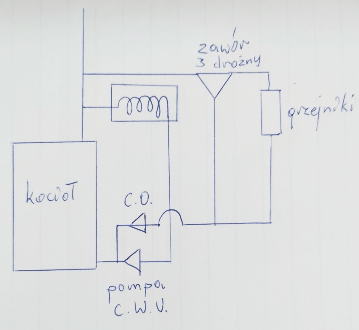

    Powinno być tak połączone:
    Wężownica w bojlerze oddzielna pompa, przepływ gorącej wody bezpośredni z pominięciem zaworu mieszającego.
    Obieg na grzejniki 2 pompa poprzez zawór mieszający.
    Przy takim połączeniu jak na rysunku woda przepływa jedynie w obrębie kotła przez ten mostek ze znakiem ?. W innych nitkach woda stoi.
    2 pompy po to, żeby c.w.u. miała priorytet i szybko się nagrzewała.
    Przy jednej pompie woda będzie się mieszać w zależności jak ustawiony mieszacz i np. na zasilaniu T będzie = 45°C, a tym samym woda w bojlerze nie osiągnie wyższej temperatury.
    Mało tego, jeśli woda w bojlerze osiągnie T=45°C, a temperatura na zasilaniu spadnie do np. 40°C to wężownica będzie schładzać wodę w bojlerze.

    Tak myślałem, ze tego mostka na znaku zapytania nie powinno być.
    Czyli jak się zlikwiduje to będzie działać Ok?

    Jak zlikwidujesz mostek będzie przepływ równoległy na grzejniki i wężownicę, ale efekt jak opisałem w poście #2

    Zamontuj 2 pompy.
    Latem c.w.u. jest potrzebna a ogrzewanie nie.
    Przy jednej pompie będzie grzać c.o.
    Dodatkowo w sterowniku masz możliwość ustawienia priorytetu c.w.u.
    Dopóki c.w.u. się nie nagrzeje 2 pompa od c.o. nie ruszy.

    Tylko ciekawe czy hydraulik przyzna się do błędu. W sensie tego mostka znak ?.
    Woda przepływa po najmniejszej linii oporu, jest mostek to pompa nie popchnie wody w nitki, które stawiają większy opór.

    Na twoim schemacie przy 1 pompie mostek powinien być jak poniżej.

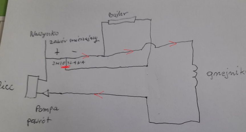

  • #15 21592607
    Scenic111
    Posty: 137
    W sensie ma być tak samo tylko bez ten lini na znaku zapytania . Czyli zmieszana idzie na bojlier a u Mnie idzie na bojlier i powrót.

    Na Twoim schemacie woda krąży tylko w obrębie kotła. Idzie z mieszacza tylko na powrót do kotła. Linie c.o. i c.w.u. maja większy opór, może częściowo jest jakiś przepływ, ale niewielki.

    Nie. W takim układzie woda będzie przepływać tylko w obiegu c.o.

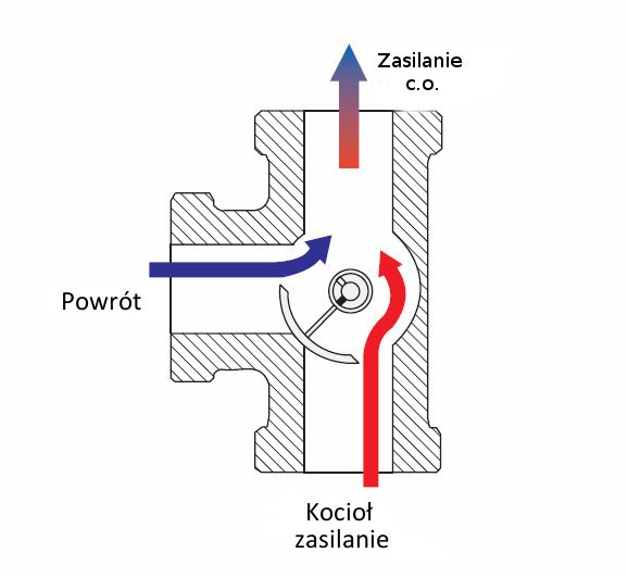

    Wszystko zależy od tego w jakiej pozycji jest zawór mieszający i jak został zamontowany, co nie wynika ze schematu.
    Można zamontować w taki sposób, że miesza wodę z powrotu z wodą na zasilaniu c.o. lub
    w taki sposób, że miesza wodę na zasilaniu z powrotem do koła.
    Popatrz jak działa zawór mieszający.

    Przykład przepływu z Twojego schematu jeśli zawór 3D będzie w pozycji zamkniętej jak na foto; przepływ będzie się zmieniać w miarę otwarcia zaworu, jednak nigdy nie popłynie na c.w.u.

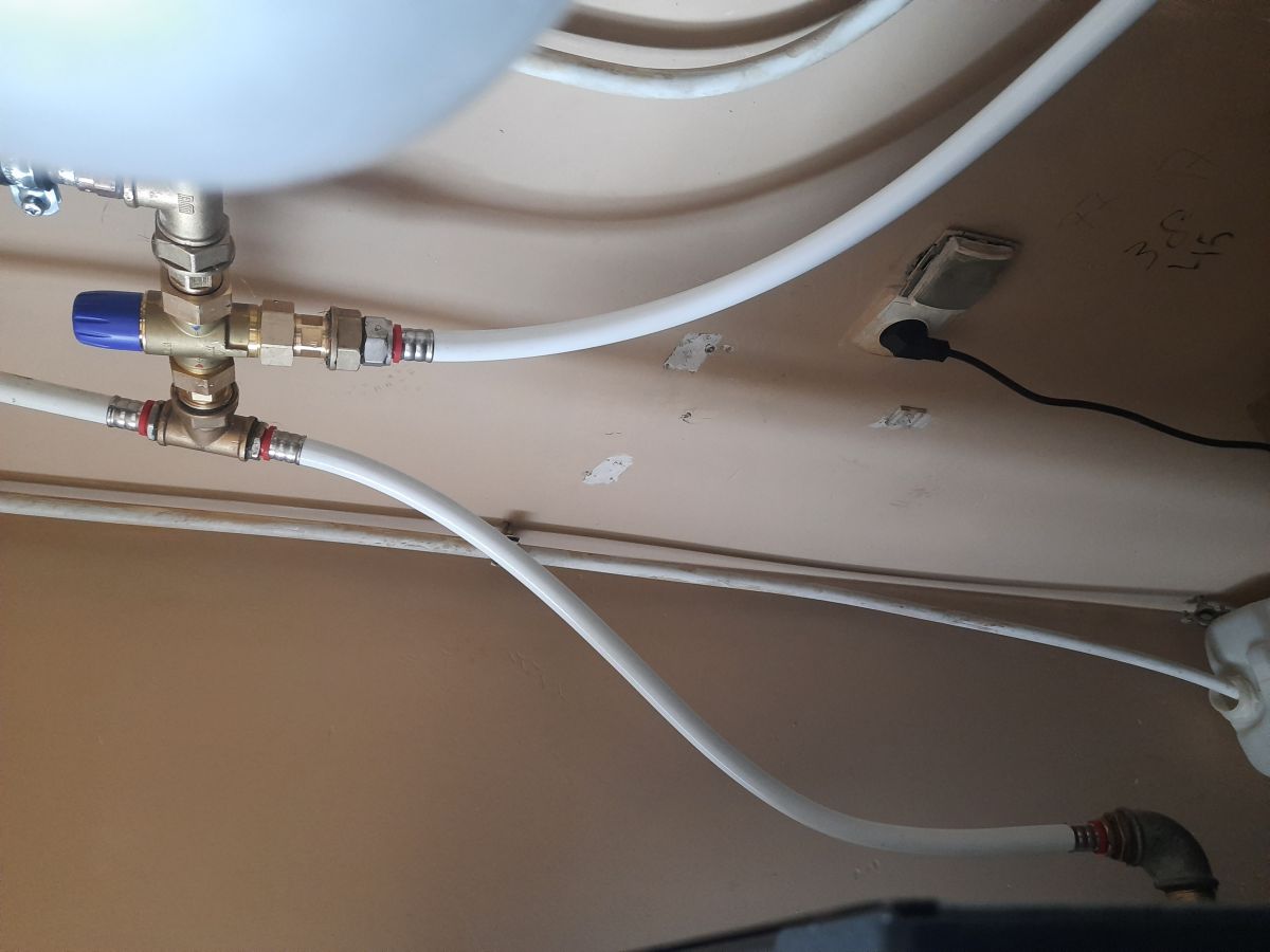

    Wrzuć jakieś foto tego zaworu w instalacji, numery symbole tego zaworu.

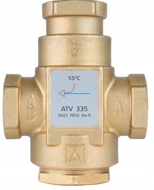

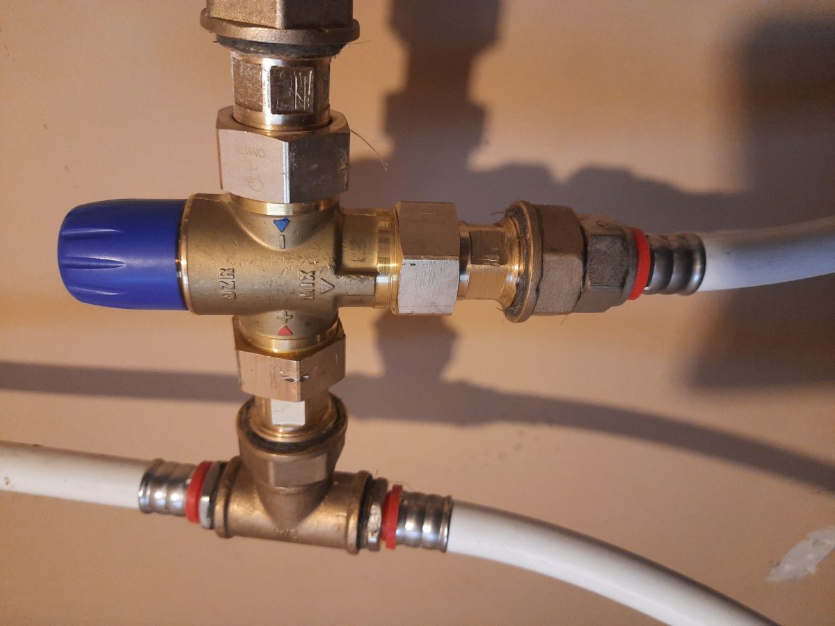

    Taconova Zawór mieszający NovaMix Standard 30 – 70°C DN25, 1 1/4"
    Jak wpiszesz w google to Ci wyskoczy Na schemacie dodałem oznaczenia + - i mix .
    Niestety ale ta osoba ma gdzieś moje oczekiwania Robi po swojemu ,bo przecież to "specjalista ".

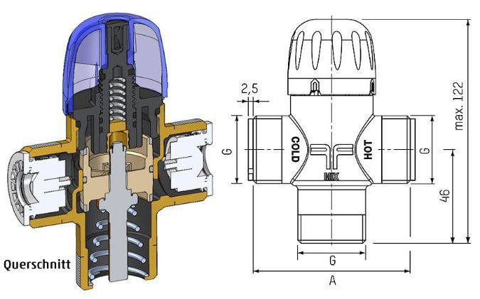

    >>21592645
    Tu masz schemat tego zaworu. Na Twoim schemacie nie wiadomo jak połączone, masz + i - i mix.
    Można się jedynie domyślać, że + to gorąca a minus zimna.
    W takim połączeniu jak w poście >>21592567 instalacja działa tak:
    1. Pompa pracuje, woda przepływa w obiegu c.o. oraz w obiegu c.w.u. w różnym tempie przepływu (tempo zależne od oporu obwodu), z założenia obwód c.w.u. jest krótszy więc płynie szybciej.
    2. Zawór 3D jest zamknięty, otworzy się dopiero po osiągnięciu ustawionej pokrętłem temperatury.
    3. Po osiągnięciu ustawionej temperatury otworzy się i woda zacznie płynąć tylko w obiegu kotła grzewczego.
    4. Nie zamknie się dopóki temperatura nie spadnie, a temperatura nie spadnie bo jest ciągły przepływ w obiegu kotła.
    5. Obwody c.w.u. i c.o. nie będą zasilane.

    Jeśli zawór 3D ustawisz na minimum, będzie otwarty, efekt jak w punkcie 4 i 5.
    Żeby dobrze działało zawór 3D bez termostatu jak ten >>21592632 .
    Najlepiej 2 pompy.
