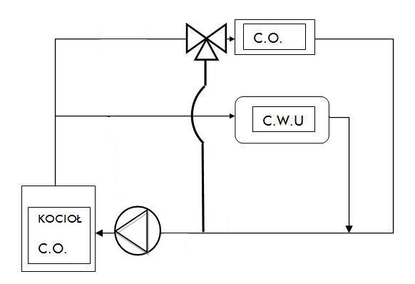

    Moja instalacja w dużym uproszczeniu wygląda tak:
    Podłączenie zaworu trójdrogowego Honeywell w układzie z pompą na powrocie
    Jest to układ zamknięty z kotłem węglowym.
    Kupiłem zawór trójdrożny jak w temacie i chciałbym go podłączyć lecz wg schematów, które znalazłem w necie pompa powinna być zamontowana na zasilaniu za zaworem mieszającym.
    U mnie jak widać pompa zamontowana jest na powrocie.
    Czy jeśli podłączę zawór tak?
    To będzie działał poprawnie?

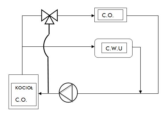

    A może tak będzie lepiej? :)
    Z góry dziękuję za każdą pomoc.

    Witam.W kotłowni do której mam dostęp, zawór trójdrożny jest zamontowany na wyjściu z kotła .Natomiast odejścia z zaworu- jedno do CWU a drugie do CO.Dwie pompy jedna na CO a druga na CWU są zamontowane na wylocie zaworu trójdrożnego.Mogę jutro sprawdzić i naszkicować schemat jeżeli coś pokręciłem.Pozdrawiam waldec
  • #3 7150703
    Leander
    Posty: 93
    Ocena: 13
    Witam!
    Ja bym to połączył tak jak na rysunku w załączniku.
    Myślę, że powinno się unikać włączenia pompy przed powrotem z zaworu roździelacza, bo pętla c.w.u. będzie mniej cyrkulowała.
    W połączeniu, gdzie pompa tłoczy wodę z powrotu do kotła zapewnia cyrkulację cieplejszej wody w wymienniku c.w.u. i zarazem tłoczy w trójdrożny.
    Pozdr

    cezar_26
    Posty: 4
    Ocena: 16
    zawór mam mieszający.
    Krzysio_sr, mógłbyś stworzyć jakiś prosty schemacik?
    nie bardzo rozumiem w którym miejscu na powrocie umieścić zawór. :)
    Ogólnie zależy mi na tym aby na kotle i cwu była taka sama wyższa temperatura, na c.o. chcę domieszać wodę z powrotu.
    Przy propozycji kolegi leandera obawiam się, że woda z powrotu nie zostanie wypchnięta do zaworu mieszającego :)

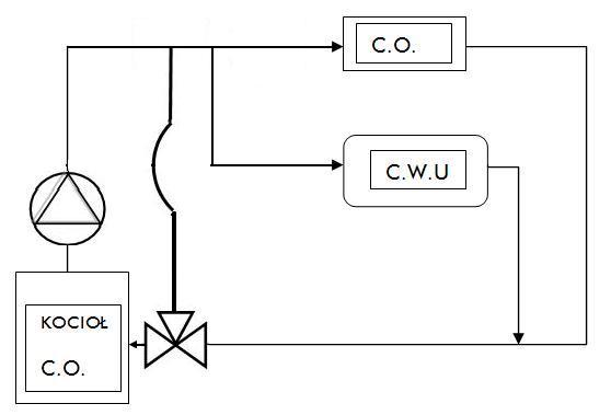

    jestem laikiem w tym temacie i trudno mnie zrozumieć. ;)
    ale opiszę jeszcze raz o co mi chodzi.
    W tej chwili, gdy ustawię na piecu temperaturę ok 50'C to mam słabo podgrzaną W.U. i w piecu występuje tzw. pocenie się, (co jak napisałeś nie jest korzystne dla kotła).
    Jeśli podniosę temperaturę na kotle do 65-75'C to w domu jest zbyt gorąco.
    Zależy mi na tym aby na wyjsciu z kotła na C.O. domieszać wodę z powrotu, która jest chłodniejsza i obniżyć przez to temperaturę wody idącej do grzejników, przy zachowaniu na kotle i w obiegu C.W.U. temperatury wyższej.
    Sterować zaworem chcę ręcznie :)
    mój zawór wygląda tak:
    Mam nadzieję, że teraz da się mnie zrozumieć :D

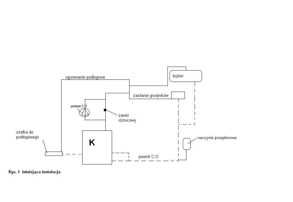

    Witam wszystkich.Podłącze się do tematu ale chodzi mi nie o trój tylko czterodrogowy też Honeywell.Otóż niedawno wymieniałem kocioł i aby było dobrze dokupiłem owy zawór sterowany ręcznie i zamontowałem go na wyjściu z kotła.Wcześniejsza instalacja pracowała dobrze,znaczy w domu było cieplutko(mieszkanie 80m kw.na jednym poziomie,raptem 4 grzejniki+łazienka)naczynie przelewowe ok1,5m nad grzejnikiem,ale instalacja w domu nie była zmieniana.A teraz przez dwa tygodnie siedze w zimnym i nie wiem co robić byli instalatorzy i stwierdzili że wszystko gra,dwa grzejniki grzeją lekko a dwa prawie wcale ten w łazience jak cię moge...i nie wiem co zrobić czy ten zawór robi problem czy co bo już zgłupiałem.Ostatni grzejnik gdzie właśnie siedzę nagrzewa się tylko przy zasilaniu.Zawór mam ustawiony na pozycji 9 czyli z instrukcji wynika że daje na grzejniki ful,a nie grzeje w mieszkaniu.Wstawie fotki poglądowe instalacji może ktoś mi pomorze....Proszę.Podłączenie zaworu trójdrogowego Honeywell w układzie z pompą na powrociePodłączenie zaworu trójdrogowego Honeywell w układzie z pompą na powrocie myśle że poprawnie wstawiłem fotki i bardzo proszę o pomoc bo marzne..

    Zwrócę uwagę że monterzy na 100% nie wykonali instalacji poprawnie, ponieważ niewidac tu rury bezpieczeństwa. Powinna ona miec średnice nie mniej niż 25mm i na jej drodze pomiędzy kotłem a naczyniem wyrównawczym nie powinno byc żadnych zaworów, nawet 4D i 3D. Wydaje mi się że masz nie wtym miejscu wpietą pompę ale trudno coś więcej powiedzie bo nie widac jej na zdjęciu.
    Witam. owszem pompy nie widać ale pompa jest na powrocie,tak jak kiedyś była podłączona i wcześniej układ działał poprawnie..to prawda że jest niewidoczna rura do naczynia przelewowego,i ja już sam wiem że ona ma mieć średnice 25mm tyle jest na forum o tym że nie sposób się doczytać,a to jest fakt że powinna iść z kotła a nie za zaworem 4D(ona znajduje się między zaworem 4D,a zaworem do zamykania zasilenia c.o.na grzejniki który jest widoczny koło bojlera.W trakcie montażu nowego kociołka SKAM 15kw zamontowano zawór różnicowy(był kulowy w bypassie)i do mieszania wody na powrocie 4D a poza tym instalacja nie była przerabiana.Jeśli jakieś pytania to odpowiem choć dzięki za zainteresowanie tematem ponieważ cały czas marzniemy z rodzinką.....mam fotkę pompy to ją wstawię będzie lepszy pogląd na sytuacje....Podłączenie zaworu trójdrogowego Honeywell w układzie z pompą na powrocie

    Spróbuj ustawić zawór w skrajnych położeniach i sprawdz jak się to będze spisywało.
    Zrób to jeszcze przy zamkniętym zaworze od bojlera. Woda niegłupia i szuka łatwiejszej drogi i być może sobie krąży pomiedzy bolerem i tymi 10 % otwarcia zaworu 4D a malo wody idzie na grzejnki. Inna możliwośc ż "fachowcy" źle załozyli zawor 4D i w/g Ciebie masz ustawione 90% drogi na grzejniki a faktycznie masz 10% na grzejniki dlatego proszę abyś spróbował 2 skrajne położenia zaworu 4D. Można to też sprawdzić spuszczając wodę z ukladu, rozkęcc głowicę zaworu i sprawdzić iak jest ustawina.
    Druda sprawa to ta że zaleca się aby pompa byla w obwodach grzejników.

    Witam.Próby regulowania zaworem już mam za sobą i w niektórych położeniach czyli tych skrajnych na prawo i lewo do góry robią taki efekt że nagrzewa się powrót czyli ta rura która wchodzi w 4D z prawej strony,w innym położeniu zaś zasilenie się ochładza.Próbowałem przy otwartym ZK od bojlera jak i przy zamkniętym.Ale fakt jest jeden przyjdzie mi to przerobić i faktycznie pompę dać na zasilanie za zaworem 4D,a przed nim wpiąć naczynie przelewowe tylko mam w takim razie pytanie:czy na zasilaniu C.O. dawać pompę z bypassem czy tylko ZW pompa i filtr siatkowy a ZR zostawić na powrocie?Nad kotłem nie mam za wiele miejsca na ZR i bypass i myślę że będzie to technicznie kłopotliwe.Głowicę miałem rozkręconą i teraz mam inne ustawienie nie związane z cyframi bo rączkę można przekładać,ale jest optymalne,ale wychodzi na to że pompa miesza tylko pomiędzy bojlerem,pierwszymi grzejnikami w domu,a powrotem....to tyle,ale sugestie jeszcze wskazane

    Kolego pompa tak jak napisałeś pracuje tylko w układzie kotła a nie grzejników.Tak mogę wywnioskować.Ciężko jest coś ci poradzić.Narysuj jakiś schemat instalacji kotłowni bo z tego co widzę to układ grzejników pracuje bez pompy czyli grawitacyjnie i może to jest tego przyczyną.Co do bypassa to jakieś zabezpieczenie pompy powinno być i to się dotyczy też kotła czyli wspomniana rura do naczynka.

    Witam.Kocioł jest zabezpieczony naczyniem przelewowym ale dopiero za zaworem 4D,a przed ZK odcinającym zasilanie grzejników na mieszkanie i to jest źle(do przerobienia)ale nie rozumiem jakie zabezpieczenie pompy powinno być w bypassie jest(ZZ,Z z filtrem) i co jeszcze powinno być aaa i ZR jest na powrocie.Jeśli jakieś pytania to chętnie odpowiem i taka Mała Prośba może jeszcze dzisiaj jakieś sugestie bo jutro chcę przerabiać...
