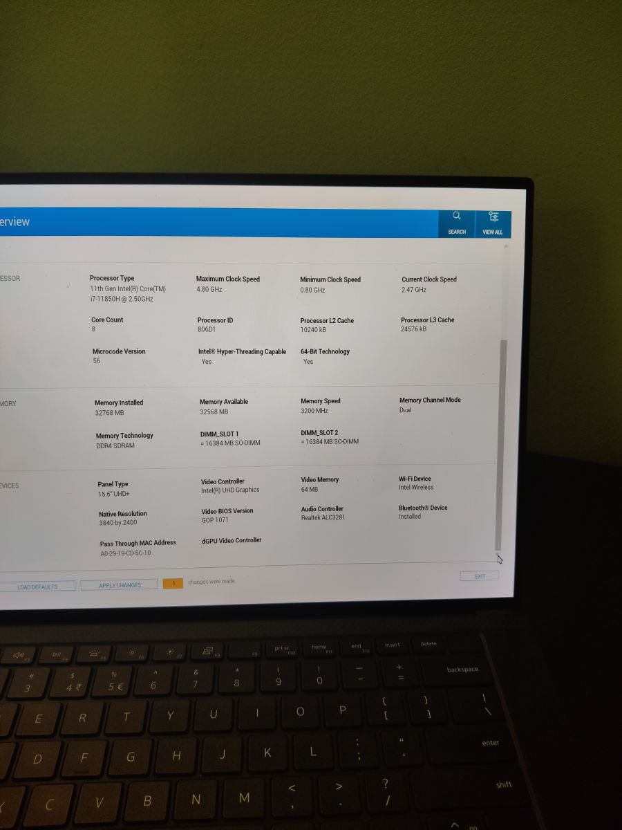

    Mam taki problem laptop precision 5560 nie widzi mi żadnego dysku SSD w bios.
    Próbowałem przestawiać różne opcje i nic to nie daje.
    Wkładałem różne dyski i też nic.
    Laptop miał wymieniany most.

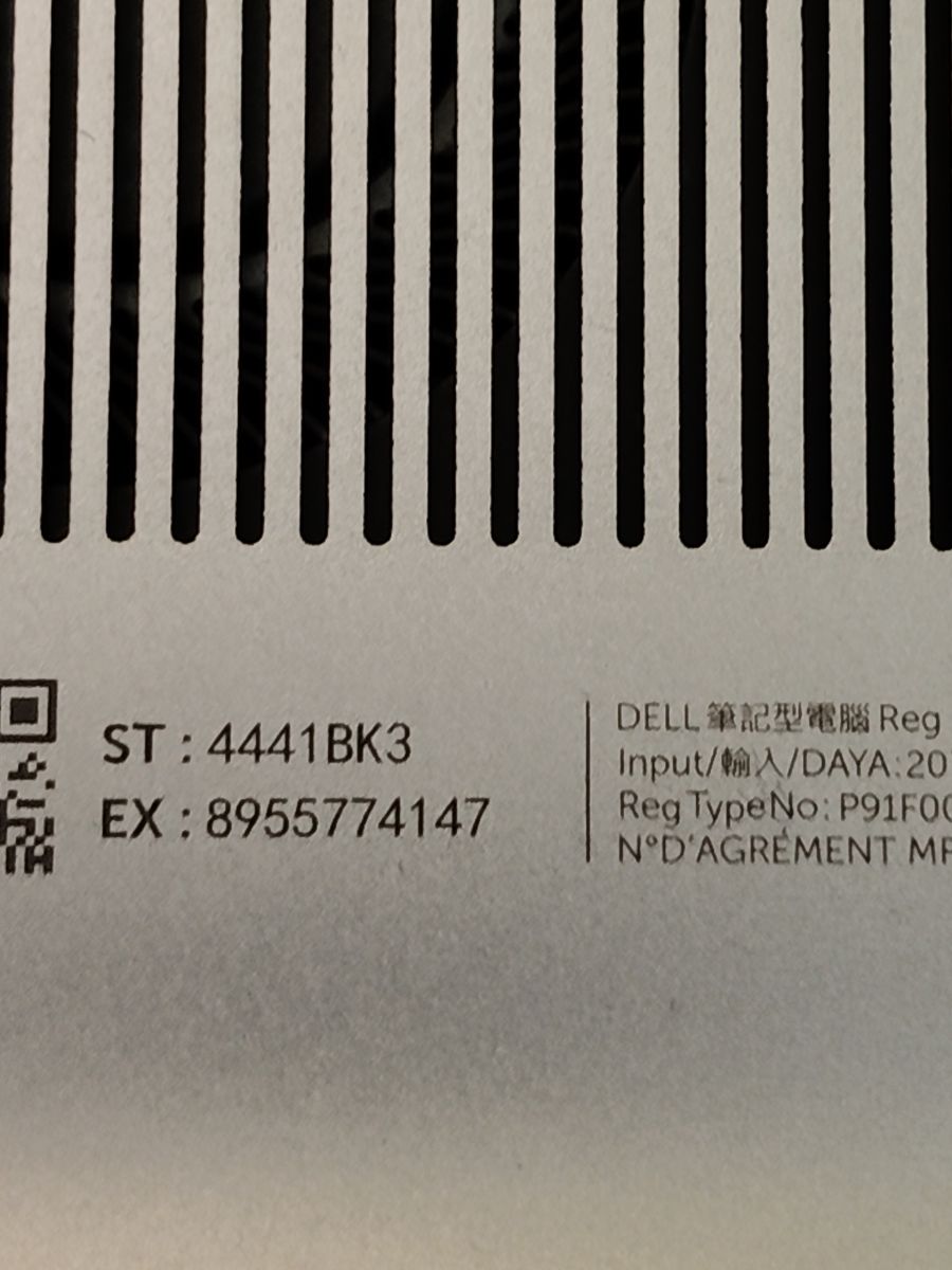

    Zapewne (Dell Tag) opisany jest na foto jako ST........
    - zawsze to 7-znakowy opis Link_ np.
  • #10 21597543
    kadlub1984
    Poziom 8  
    Posty: 814
    Pomógł: 10
    Ocena: 27
    Ściągnąłem ten biosy .exe i .rcv.
    Ale jak wchodzę przez f12 i klikam zakładkę flasch bios to mi tylko chce prze neta pobierać co i tak się nie udaje bo próbowałem prze adapter karty sieciowej, niby coś pobiera ale się nic nie instaluje.
    Nie widzi mi tego pendrive'a w tych zakładkach.
    A robiłem tak jak pisze Dell support
    Czy ja muszę zrobić jakiegoś notowanego np w rufusie?

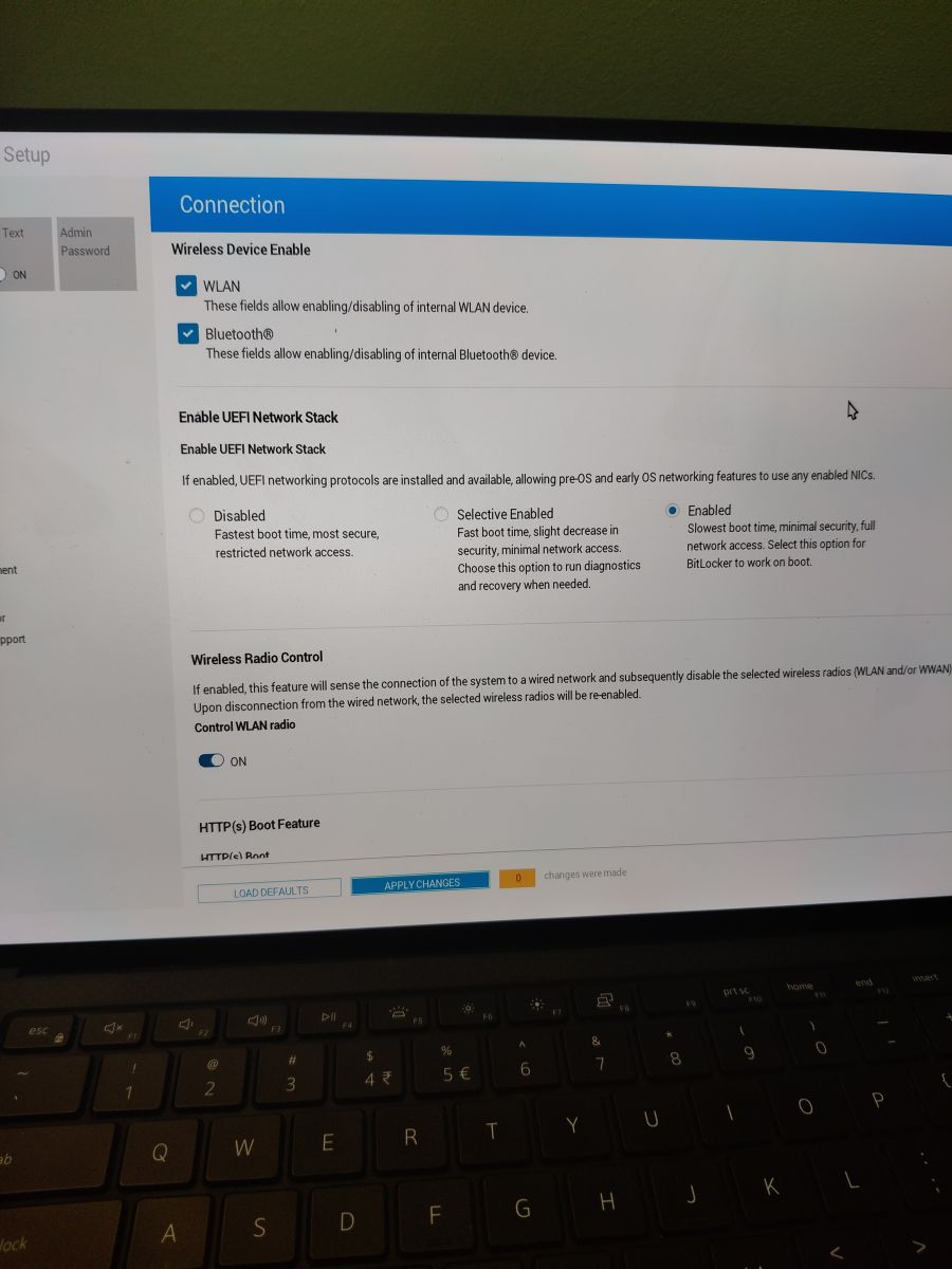

  • #12 21598426
    lisek
    Serwisant RTV
    Posty: 39755
    Pomógł: 6317
    Ocena: 6816
    1. Mozesz wejc w Bios i jego zakladki ?
    2. Może są ukryte opcje Bios ?
    3. Widzi w Bios wi-fi ?
    4. Serwice Tag w bios pokrywa się z tym na naklejce?

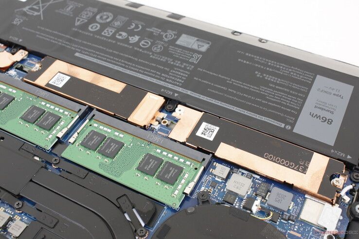

    5. W obu slotach M.2 2280 (PCIe4 x4 ) ten sam problem ?
    - masz zasilanie na tym M.2
    - może problem w linii DMI,> odpowiada za pracę PCI-e
    * może w driverze serial ATA

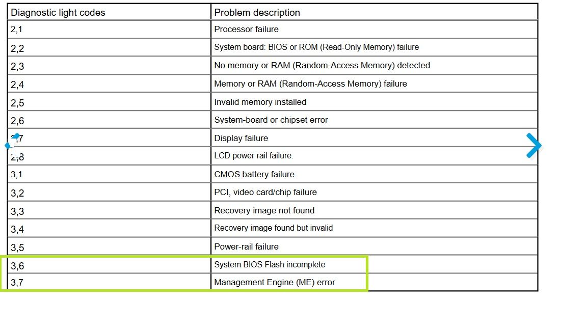

    Dell Precision 5560 nie wykrywa SSD w BIOS po wymianie mostka – brak widocznych dysków
    Tutaj masz Serwice Manual tego modelu i na str.70 opisano errory pokazane miganiem led (power and battery-status light )
    Link

  • #13 21598435
    kadlub1984
    Poziom 8  
    Posty: 814
    Pomógł: 10
    Ocena: 27
    Na obu slotach to samo, zasilanie raczej na nich jest bo dyski są ciepłe.
    Sprawdzałem na dyskach NVME i na sata na M2 i to samo.
    Tu jest i7
    Mogę wejść w bios i jego zakładki i zmieniać co chce.

    Te skróty klawiszowe do odblokowania ukrytych opcji u mnie nie działają. Nic się nie zmienia.
    Czy taki stan rzeczy może być spowodowany przez me region ? Że nie widzi tych dysków ?

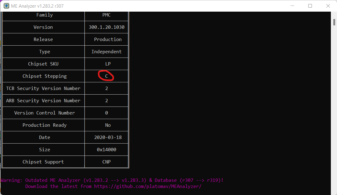

    Do "zabawy" z ME Region uzywa się :
    - ME Analyzer,
    - Intel Flash Image Tool oraz Comrape It!

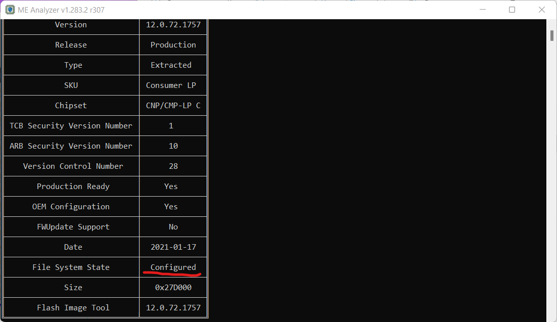

    jezeli masz już pełny zrzut BIOS-u to
    - Przede wszystkim Wprowadzamy zrzut do programu Me Analyzer i sprawdzamy, co jest napisane w polu [Stan systemu plików].
    [img-0]

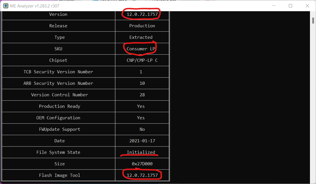

    Możliwe są trzy opcje:
    [Unconfigured] – me region nie jest skonfigurowany;
    [Configured] – me region jest skonfigurowany, ale nie zainicjowany ("czysty").
    [Initialized] – me region jest już zainicjowany i widzi hardware ( taki region nazywa się "brudnym")
    Teraz wiesz, że "prawidłowe" oprogramowanie układowe BIOS laptopa musi zawierać region ME w stanie [Configured] i w tym celu musisz jakoś edytować dany region. Aby zdemontować wsad na regiony i pracować z nim, istnieje specjalny program Flash Image Tool (fitc).
    Istnieją różne wersje tego programu, z których każda obsługuje ściśle określoną rodzinę hubów Intela.
    Z tego powodu należy dokładnie znać odpowiednią wersję programu w każdym przypadku.
    Jak określić, która wersja programu Flash Image Tool jest odpowiednia, A która nie?
    W tym ponownie pomoże nam narzędzie Me Analyzer, a konkretnie wartość pól [Version]lub [Flash Image Tool]:
    W przedstawionym przykładzie do pracy ze zrzutem BIOS potrzebujemy 12. wersji narzędzia Flash Image Tool. Będziesz także musiał pobrać odpowiednie repozytorium z "czystymi" plikami binarnymi regionów ME.

    Możesz sprawdzić "czystość" regionu ME w edytorze hex. Przechodzimy do adresu 0x400 i tam powinniśmy zobaczyć wartość [01 FF FF FF]. Zainicjowany lub" brudny " region zaczyna się od [00 i dalej 00 00 00]. ......
