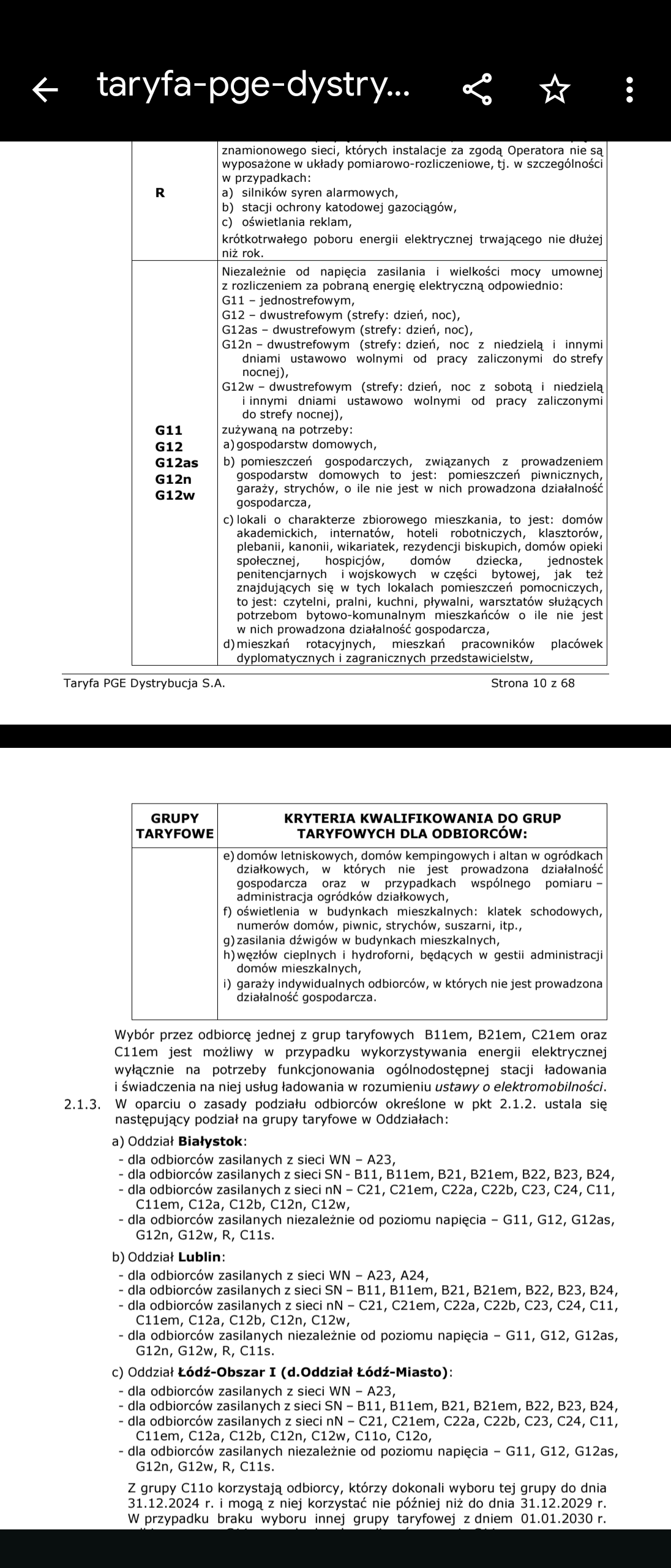

Kupiłem działkę, która nie jest jeszcze objęta MPZP, nie zostały jeszcze wydane WZ. Jest to grunt zadrzewiony, zakrzewiony. Chcę wystąpić o WZ na budowę domu, ale faktycznie budowę chcę zacząć na wiosnę.
Chcę złożyć wniosek do PGE o przyłączenie do sieci, ale mam wątpliwości, jaki budynek docelowy wybrać, żeby uniknąć taryfy C11. Na razie chcę postawić drewniany domek na narzędzia z drewutnią i jakimś pomieszczeniem z kuchenką i kanapą. Z tego, co wyczytałem w ich taryfach, G11 mają dla domków letniskowych w ogródkach działkowych (więc na mojej działce to odpada). Myślałem o budynku gospodarczym, ale zgodnie z tym, co piszą, pomieszczenia gospodarcze muszą być częścią zabudowy jednorodzinnej – domu jeszcze nie ma, więc chyba to też odpada. Zatem wydaje mi się, że zostaje garaż wolnostojący. Jak myślicie, jeśli ujmę we wniosku garaż, zawnioskuję o moc przyłączeniową 30 kW – tyle docelowo do domu będę potrzebować, a jako umowną ustalę na razie odpowiednio mniejszą, tak, żeby na budowę było ok, a później zwiększę, to czy to przejdzie?
AI: Czy na działce jest już jakaś zabudowa albo czy były wcześniej wydane jakiekolwiek pozwolenia lub zgłoszenia budowlane?
Nie ma żadnej zabudowy, nie było pozwoleń ani zgłoszeń
