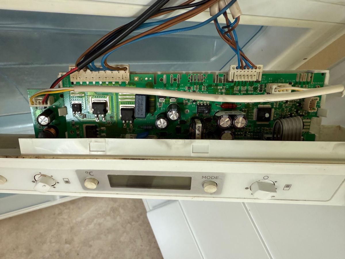

    Witam serdecznie,
    Sprawa jest taka, lodówka Electrolux ERN 29790. Kilka dni temu stała się dziwna sprawa - przestał działać wyświetlacz po otworzeniu drzwi, nie zapala się lampka w lodówce po otworzeniu drzwi. Sama lodówka działa i wygląda na to, że jak kręcę pokrętłami, to lodówka reaguje.
    Diagnoza niby prosta - padł wyświetlacz, ale dziwne jest to, że w trybie serwisowym (chyba) (po włączeniu 10 s przycisk temperatury), wyświetlacz w pełni działa, łącznie ze wszystkimi ikonami - jedyna różnica jest taka, że podświetlenie jest różowe.

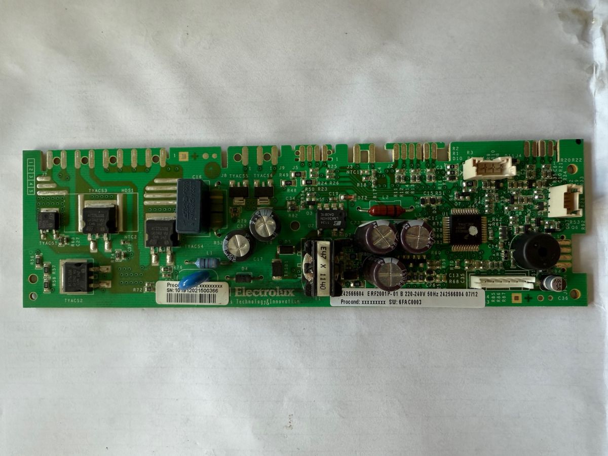

    Wymontowałem płytki, ale nie widzę nic przypalonego :/
    Wielka prośba o wsparcie
    Pozdr.

    Podgrzałem lutownicą wszelkie podejrzane połączenia na płytce wyświetlacza. Nadal to samo. Zrobiłem jeszcze raz reset zalecany przez producenta i zaskoczyło. :)
    Przeczyszczony został jeszcze czujnik otwierania drzwi.
    Dziękuję za pomoc i szybką reakcję!
