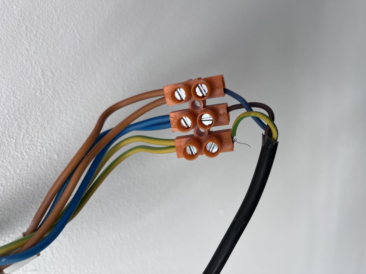

    Dzień dobry, przy takim podłączeniu świeci tylko połowa żarówek w lampie. Czy można z tym coś zrobić?

    Zamienić niebieski z brązowym po lewej stronie. I jednocześnie sprawdzić czy podwójne przewody wchodzące do kostki są ze sobą skręcone najlepiej kombinerkami aby był zapewniony jak najlepszy kontakt.

    A gdyby tak zamienić po PRAWEJ stronie?
    Jeżeli ktoś nie ogarnia kostki przy lampie, ani nie potrafi sensownie opisać problemu, to niech lepiej przy tym nie grzebie.

    @stomat dlatego zaproponowałem LEWĄ stronę bo podejrzewam niekontakt przy podwójnym przewodzie. Po prawej raczej wszystko OK, bo POŁOWA żarówek jednak świeci. Chyba, że ta świecąca połowa nie jest podłączona do kostki ze zdjęcia.

    Podejrzewasz że lampa jest po lewej a instalacja po prawej?

    Możliwe, że po lewej jest kaskadowe połączenie z jednego wypustu oświetleniowego na kolejny.
    A po prawej odejście na tę konkretną oprawę.
    Ale żeby stwierdzić co tam dzieje się nie tak, że połowa żarówek nie świeci, to na początek przydałby się dwubiegunowy wskaźnik napięcia.
    Oraz multimeter, żeby "przedzwonić" oprawę.

    Nie wiemy nic o tej kostce, lampie ani o instalacji, a tymczasem autor tematu wyjechał na mazury.
    No dokładnie.
    Czyli jakiekolwiek porady w tym temacie to wróżenie z fusów.
