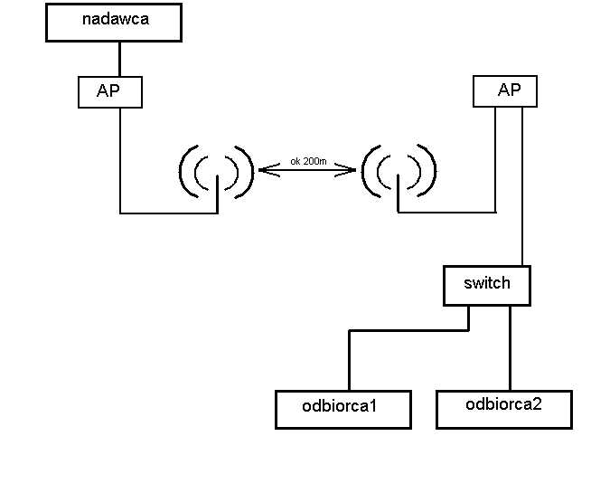

    Witam. Do dzis uzywam karty sieciowej ASMAXA 11Mbps. Ale chcialbym 'usprawnic' troche moja siec. Chcialbym kupic sobie AP. Tylko jest taki wybor, ze kompletnie nie wiem co jest warte zakupu, a co nie. Nie chcialbym zbyt drogiego, ani takiego co wiecznie sie wiesza :P I nie mniej niz 54Mbps.
    z gory dzieki za rady.

    Ale dlaczego chcesz się przesiąść na AP? zły zasięg, czy co? jesteś klientem sieci, czy "nadawcą"?
    dlaczego 54Mbps? takiej prędkości i tak prawdopodobnie nie uzyskasz, chyba że masz 500m do osoby z którą się łączysz.

    1. Poniewaz mam pozyczonego tego ASMAXa.
    2. Poniewaz chce dolaczyc do sieci jeszcze jedna osobe(wepne AP do switcha, a ja i kumpel tez bedziemy podpieci do switcha - kablowo)
    3. Ja jestem 'odbiorca'.
    4. Mam moze 200 m w lini prostej(sila sygnalu: 74/77%).
    I mam jeszcze pytanie...Planuje zbudowac taka siec jak w zalaczniku. Czy bedzie dobrze funkcjonowac? Powiedzmy, ze w AP nadawcy bedzie router i zechcemy podzielic sie np neo. Bedzie dobrze chodzilo i dzielilo lacze itd.? Sa jakies zastrzezenia?
    z gory dzieki

    Proponuje Ci zakup Linksysa WAP54G. 200m tj b. blisko i jego moc z oryginalnym firmwarem w zupelnosci wystarczy. Osobiście używam ten sprzęt i nie zanotowalem zwiechow.

    Tylko chodzi mi o to, czy dobrze zaplanowalem siec...?
    Czy ten AP dzieli siec 'inteligentnie' czy rowno po pol? :P
    Bo planuje z moim 'nadawca' podzielic neo 6144. Wlasnie na 3 - tak jak w schemacie. Wszystko bedzie poprawnie dzialac?

    Uzywany WAP54G mozna miec juz za 2paczki.
    http://www.allegro.pl/show_item.php?item=77969404
    Oczywiscie jesli chcesz osiagnac predkosc 54Mbps nadawca musi miec sprzet podobnej klasy ( najlepiej taki sam ).
    AP nie dzieli sieci ale je laczy!. Jesli chcesz sie bawic dzieleniem pasma
    http://www.interprojekt.pl/katalog/katalogp.aspx?p=linksys_wrt54g.aspx
    Przy zakupie tego nie potrzebujesz zew. switcha :-)
    Wszystko bedzie dzialac !
