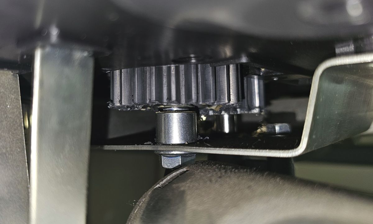

    @rokbok, @Zbych034, ośka kręci bo widzę po drugiej stronie koło zębate z paskiem że się obraca. To na zdjęciu.
    Jedno co jeszcze zauważyłem, że pas napędowy jest obecnie cały czas bardzo napięty. Normalnie był lekko luźny i dopiero jak zaczynało otwierać/zamykać to się doprężał.
    • Normstahl Ultra – napęd nie otwiera bramy ale jest minimalny ruch i brak błędów 215524.jpg (1.4 MB) Musisz być zalogowany, aby pobrać ten załącznik.

    Ocena: 38

    @czuga, sprawdź czy nie jest zablokowana któraś zębatka ze zdjęcia poniżej.

    @rokbok , @balonika3 , podłączyłem na krótko 12V z jakiegoś prostownika (nie mam zasilacza) i silnik kręci w obie strony a zaczep bramy przesuwa się w obie strony na pasku zębatym. Nie mam skąd dać od reki 24V ale na krótko kręci na 12V.
    Zakładając że silnik jest ok, widać ze ślimacznica przenosi napęd na pasek zębaty czyli żadna z obu zębatek nie jest zablokowana. Pozostaje płytka sterująca którą trzeba by już diagnozować osobno po kolei.
