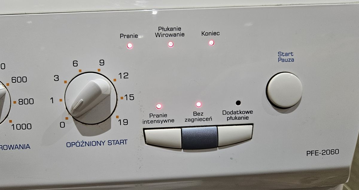

    Witajcie,
    Mam problem z pralką Mastercook PFE-2060. Podczas trybu prania czy wirowania bęben pralki nie rusza. Po włączeniu dowolnego trybu prania pralka pompuje wodę, po czym czeka ok. 3 min., znowu pompuje trochę wody, dalej czeka ok. 3 min. i zaczyna migać 5 diod (poglądowe zdjęcie w załączeniu). Przy wirowaniu jest podobnie, pralka zaczyna odpompowywać wodę, po czym czeka ok. 3 min. i znowu odpompowuje wodę. Po 3 takich cyklach świecą się te same diody (5).
    Dodam, że pompa wody pracuje prawidłowo, blokada drzwi również działa.
    Czy macie jakieś pomysły?
    Z góry dziękuję za pomoc.

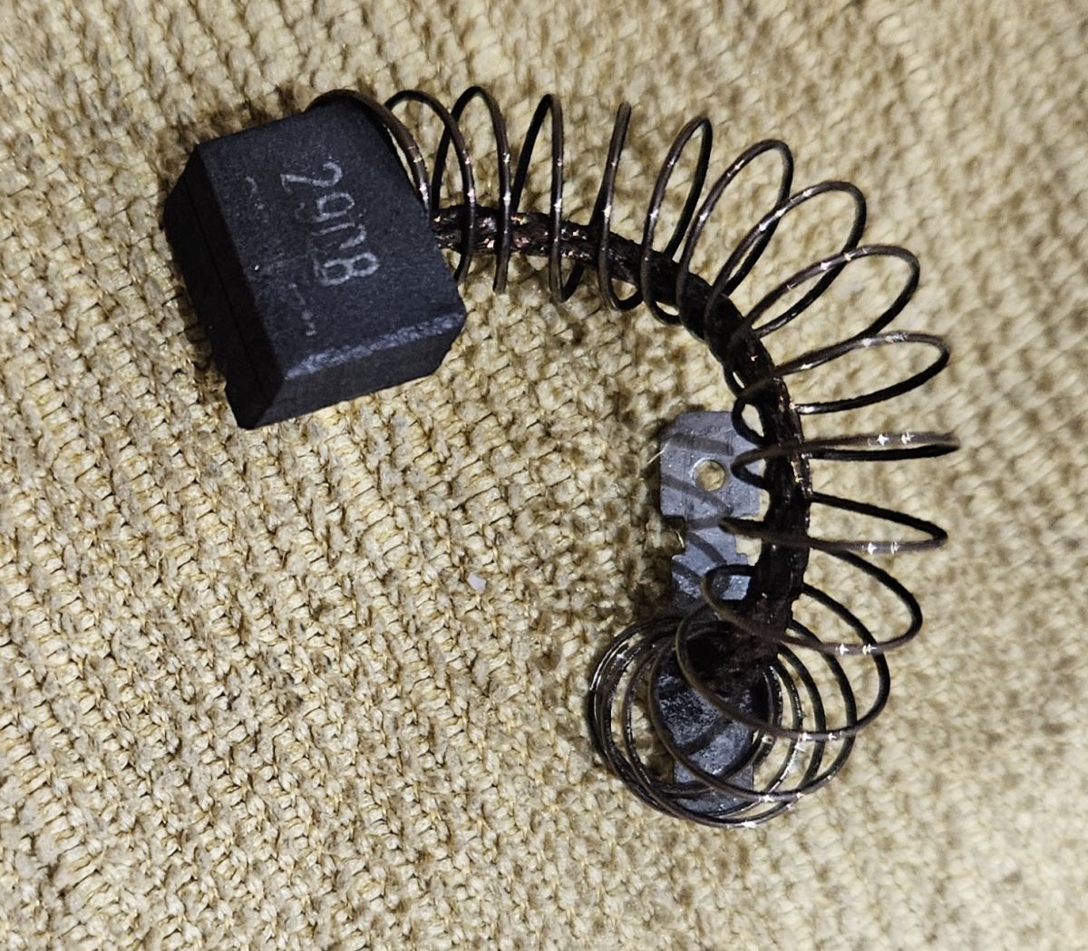

    Sprawdziłem grzałkę i ma opór 27,5 Ω, więc powinna być sprawna. Wymontowałem silnik, wyciągnąłem szczotki i wyglądają jak na zdjęciu. Chyba już raczej najwyższa pora na ich wymianę, prawda?
    Dam znać po wymianie, czy pomogło.

    Problem rzeczywiście wynikał z kiepskiej kondycji szczotek. Po ich wymianie pralka dostała nowe życie. Dziękuję za pomoc.
