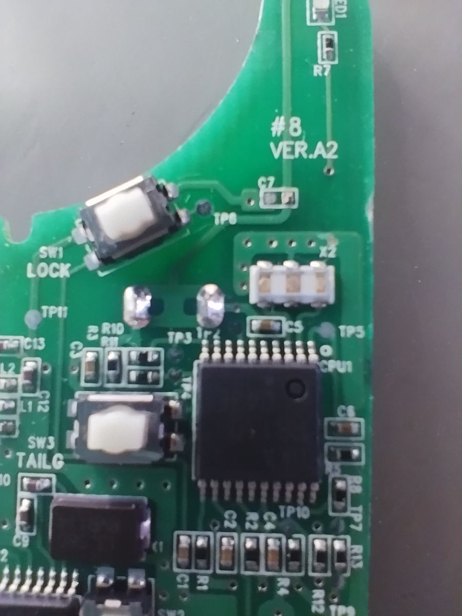

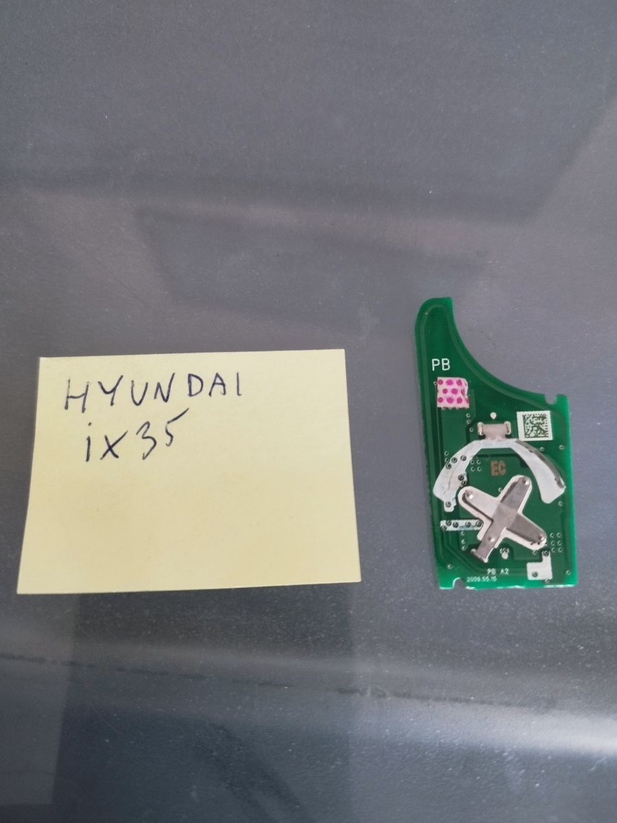

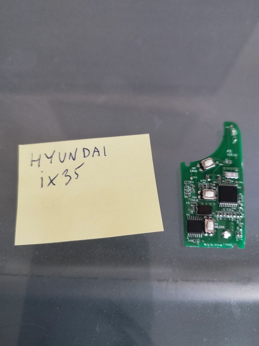

    Witam. Mam problem z kluczykiem od Hyundai ix35. Mianowicie dostałem niedziałający kluczyk do ww. samochodu i po otwarciu stwierdziłem rozładowaną baterię i nieumiejętne ślady otwierania kluczyka. Po obejrzeniu przez mikroskop spostrzegłem, że brakuje kondensatora pod C7. Prośba moja jest o podanie wartości ww. kondensatora. Załączam fotki płytki kluczyka i miejsca brakującego kondensatora.
    Hyundai ix35 – wartość kondensatora C7 na płytce kluczyka z pilotem
    Hyundai ix35 – wartość kondensatora C7 na płytce kluczyka z pilotem Z góry dziękuję za pomoc.

    Wartość będzie prawdopodobnie ta sama co c3. Z tego co dopatrzyłem to jest ten sam układ. Porównaj układ przycisków i elementów z nimi związanymi.

    Witam. Wstawiłem taki jak c3 i nic się nie dzieje.

    Jak tesujesz pilota?

    Samochodu nie mam dziś.Więc sugeruję się że po naciśnięciu któregoś przycisku powinna mignąć czerwona dioda na pilocie.

    Czyli rozumię że nie masz żadnego testera tylko testujesz na aucie lub na miganie diody? Tak go nie naprawisz. Trzeba pomierzyć układy i ścieżkę zasilania.
