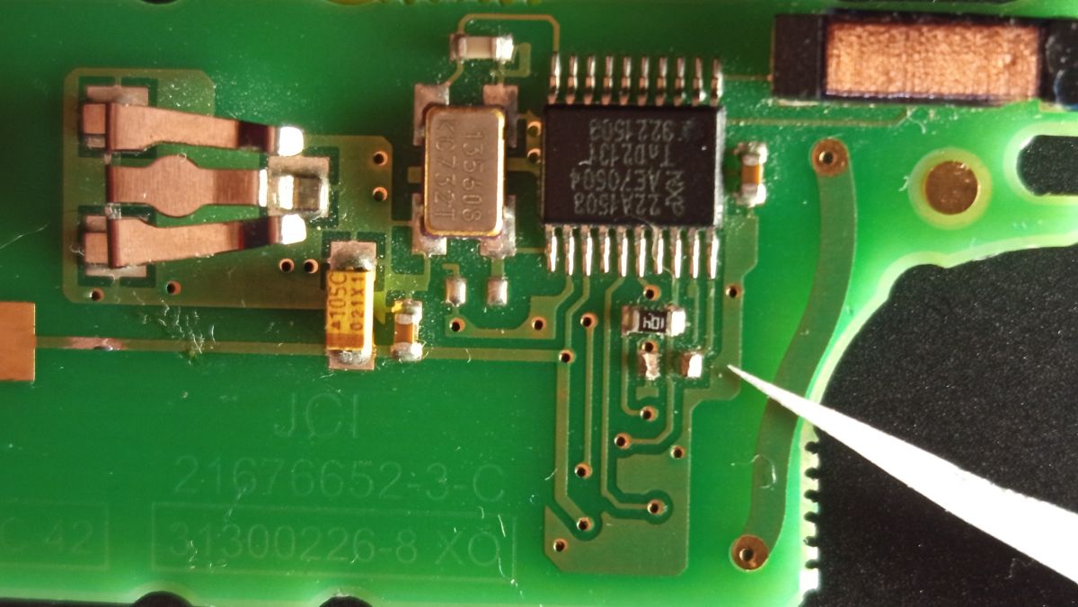

Wartość kondensatora ceramicznego na płytce pilota Citroen C4?
januchtafotografia 11 Lis 2024 19:30 309 4
  • #1 21298854
    januchtafotografia
    Posty: 19
    Witam. Mam pilota do samochodu Citroen C4. Na płytce drukowanej brakuje jednego podzespołu. Jest to kondensator ceramiczny. Czy ktoś może podać jego wartość? W załączeniu fotografia. Za udzieloną pomoc dziękuję Zbliżenie na płytkę drukowaną z pilota do Citroen C4, wskazujący brakujący kondensator ceramiczny.
  • #2 21298967
    balonika3
    Posty: 10947
    Pomógł: 1303
    Ocena: 3661
    Odczytaj, co tam za scalak siedzi i znajdź jego aplikację.
  • #4 21298982
    januchtafotografia
    Posty: 19
    Dziękuję .
  • #5 21312713
    januchtafotografia
    Posty: 19
    Witam. Wlutowałem kondensator 15nF. Silnik uruchamiam, jednak nie zamyka i otwiera drzwi. Próbowałem wczytać pilota poprzez przekręcenie stacyjki na drugą pozycję i wciśnięcie oraz przytrzymanie przez 10 s przełącznika w pilocie. Nie zadziałało. Silnik uruchamiam. Przed wlutowaniem kondensatora nie było takiej możliwości. Byłem nawet w punkcie naprawy, gdzie pilot był sprawdzony na mierniku, wysyła sygnały po wciśnięciu przełączników. Drugim pilotem otwieram, zamykam oraz uruchamiam bez problemu.
