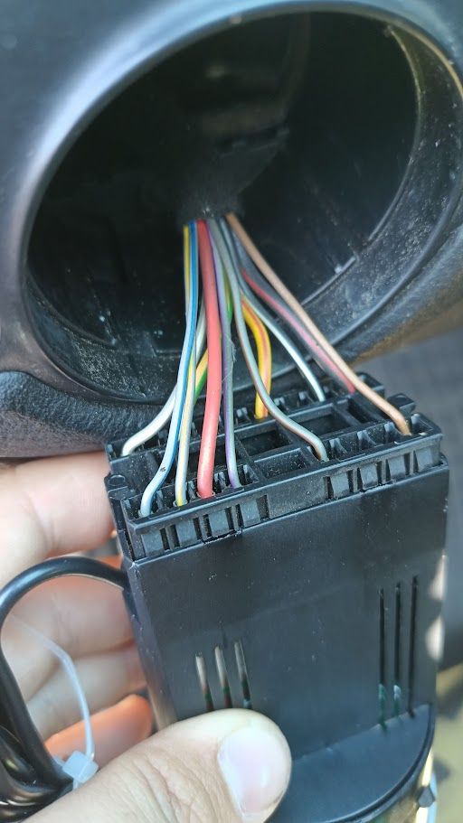

    Czy mam wiązkę do świateł przeciwmgielnych przednich? Golf 4 1.9 TDI 90 KM mam przekaźnik nr 53 oraz 11 kabli dochodzących do przełącznika w kabinie oraz dokupiłem przełącznik z opcją na przednie światła przeciwmgielne
    VW Golf 4 – jak sprawdzić obecność wiązki do przednich świateł przeciwmgielnych?
    AI: Sprawdzałeś, czy przy zderzaku lub w okolicy lamp przeciwmgielnych są wyprowadzone kostki/przewody do tych świateł?
    tak i nie znalazłem
    AI: Masz dostęp do schematu instalacji elektrycznej i wiesz, które z tych 11 kabli przy przełączniku odpowiadają za przednie przeciwmgielne?
    nie

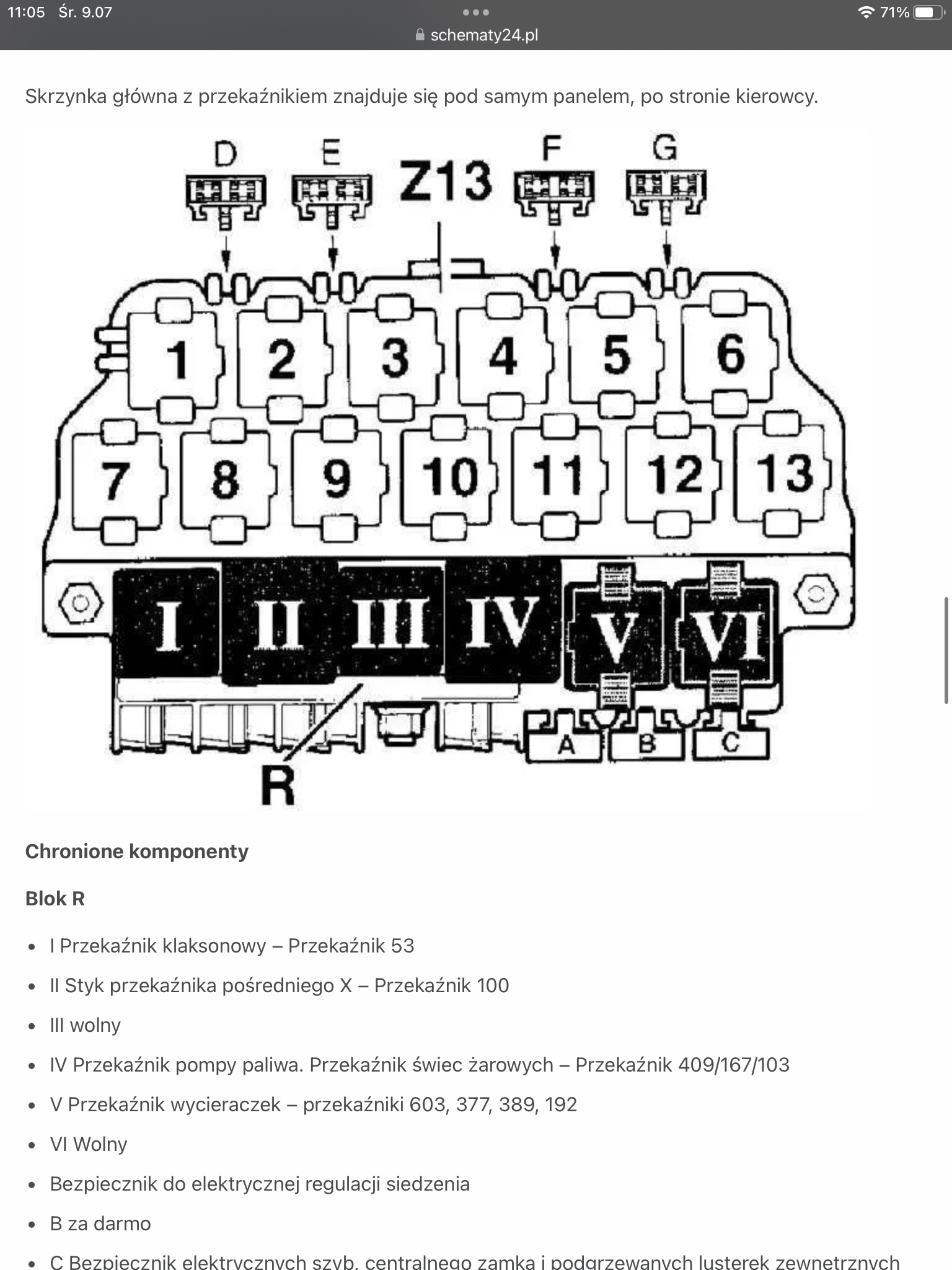

    >>21598589 W sensie od strony lamp zobaczyć wiązkę i tam szukać prądu?

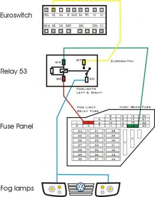

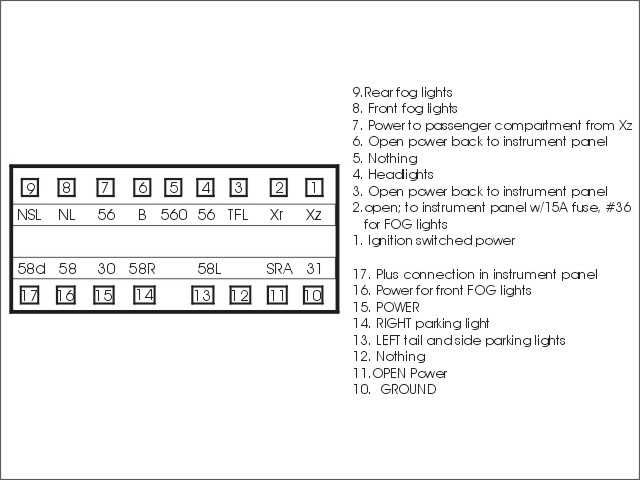

    Znalazłem jeszcze taki schemat, to wychodziłoby, że mam prąd do przednich świateł przeciwmgielnych, ale nie mam do "front fog lights", jak to rozumieć?

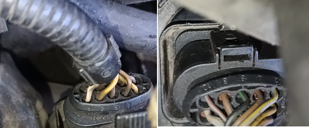

  • #4 21598917
    trololodani
    Posty: 59
    Do lamp dochodzi 10 kabli.
  • #5 21598951
    danielzy
    Posty: 1274
    Pomógł: 167
    Ocena: 319
    Masz pełne okablowanie wiązki więc masz możliwość podłączenia reflektora z halogenem. Musisz wymienić przełącznik na obsługę halogenu i powinno działać.

  • #7 21599839
    decybel91
    Posty: 8006
    Pomógł: 1024
    Ocena: 4228
    Światła idą bezpośrednio z przełącznika bez przekaźnika (w g4 nie było jeszcze takich bajerów)

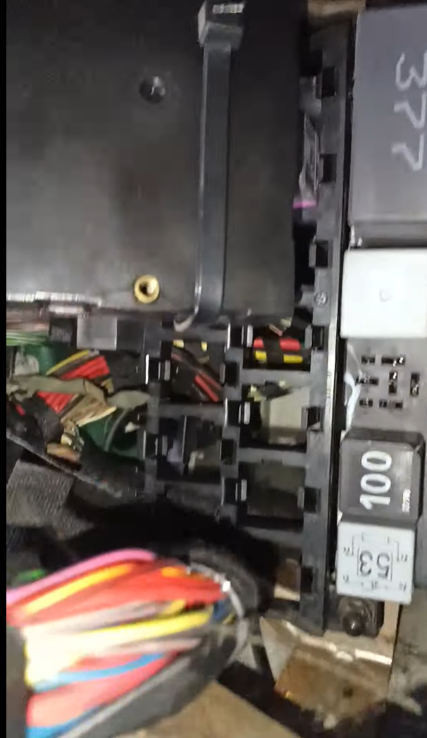

    >>21599839 Szukałem po tematach i kiedyś pisali, że idzie do przekaźnika (jak zapalą się światła drogowe, to wyłącza wtedy przeciwmgielne).
    Tak wygląda cała skrzynka przekaźników, według mnie brakuje tu jednego przekaźnika, a ten na dole 53 jest do klaksonu.

  • #9 21601481
    psilos1
    Poziom 32  
    Posty: 1822
    Pomógł: 203
    Ocena: 881
    Lampy mają instalacje do halogenów która kończy się w wiązce po lewej nad pedałami..kolor kabelków jak pamietam żółto/szary.
    Widzę na powyższym zdjęciu ze nie masz przekaźnika w miejscu 1…czyli nie masz instalacji do halogenów.Można ją stosunkowo łatwo dołożyć
    @decybel91
    Golf 4 to nie jakiś duży fiut,swiatla przeciwmgielne maja przekaźnik 53 w miejscu nr 1 skrzynki przekaźników pod kierownicą
    @danielzy
    Nie będzie działać..wiązka halogenów kończy sie nad pedałami resztę musi dorobić

    Dziękuję za obszerną wypowiedź, aczkolwiek właśnie kolor kabelków żółto/szary u mnie do przełącznika od świateł taki kabel już dochodzi, tylko że nie do 8 nl, co jest dla mnie dziwne. Jak sprawdzałem lampy, które działają na 100%, to nie świeciły, więc gdzieś problem leży w tej wiązce. Warto zaznaczyć, że mam też 11 kabli do przełącznika od świateł, ciekawe co ktoś kombinował.

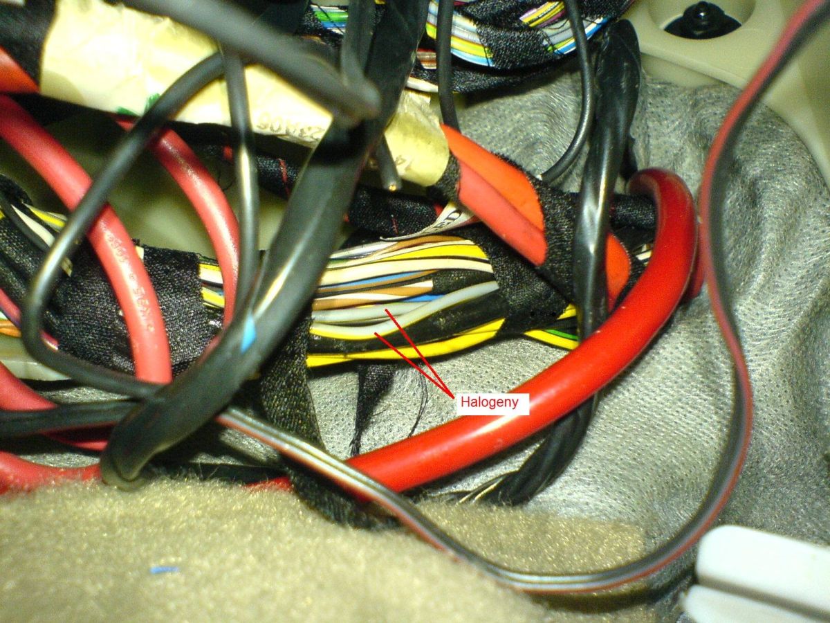

    Poszukaj w wiązce tych dwóch kabli..kończą się jak pisałem we wiązce za przekaźnikami..wszystko się wyjaśni.Ten szaro/żółty we wtyczce to tylne przeciwmgielne

  • #14 21694721
    psilos1
    Poziom 32  
    Posty: 1822
    Pomógł: 203
    Ocena: 881
    Szukać w wiązce która przechodzi za przekaźnikami do komory silnika-kable kończą się w wiązce

  • #16 21694740
    psilos1
    Poziom 32  
    Posty: 1822
    Pomógł: 203
    Ocena: 881
    >>21694737
    Tak są „ucięte” kończą się w tej wiązce…odwiń taśmę i jeżeli masz 10 kabli we wtyczce reflektorów to musza tam być

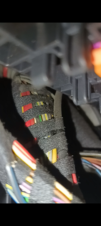

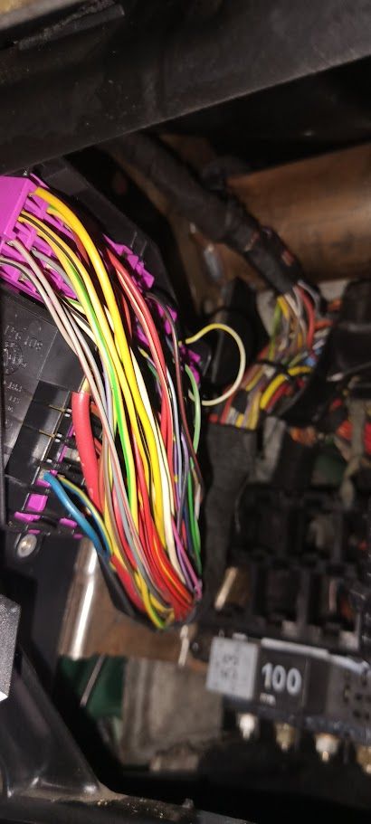

    >>21694721 VW Golf 4 – jak sprawdzić obecność wiązki do przednich świateł przeciwmgielnych? (to zdjęcie jeszcze ze starych poszukiwań), ale dwa takie znalazłem, tylko że to chyba nie te, bo one były jakby trochę wyżej, ale to na razie tylko tak, jako PS dodaję, bo nie szukałem po nowych informacjach, brak czasu na razie na to

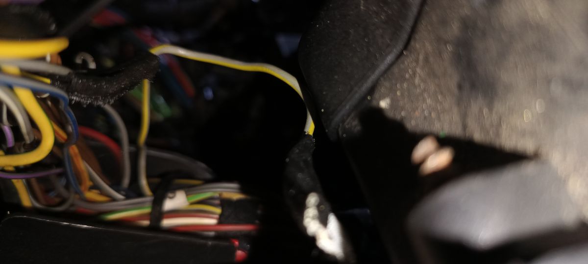

  • #18 21695454
    trololodani
    Posty: 59
    Dokopałem się do jakiegoś rozgałęzionego kabla za przełącznikiem świateł.
    Zbliżenie na wiązkę kolorowych przewodów za panelem samochodowym
    Znalazłem to i są dwa ale żeby je wyjąć z tej plątaniny kabli graniczy z cudem po prostu za mocno siedzą, czy muszę je wyjmować jak znalazłem ten jeden rozgałęziony kabel?
  • #19 21695501
    psilos1
    Poziom 32  
    Posty: 1822
    Pomógł: 203
    Ocena: 881
    >>21695454
    Tak musisz…te dwa to właśnie kabelki do halogenów-rozwiń taśmę i wyjdą
  • #20 21695502
    trololodani
    Posty: 59
    >>21695501 Okej będę działać, a ten rozgałęziony też się przydaje do czegoś?
  • #21 21695505
    psilos1
    Poziom 32  
    Posty: 1822
    Pomógł: 203
    Ocena: 881
    być może ten kabel który znalazłeś to koncowka jednego z tych które szukasz-dla pewności odwiń taśmę i wyjmij obydwa z wiązki…potem będzie łatwiej je podłączyć do przekaźnika

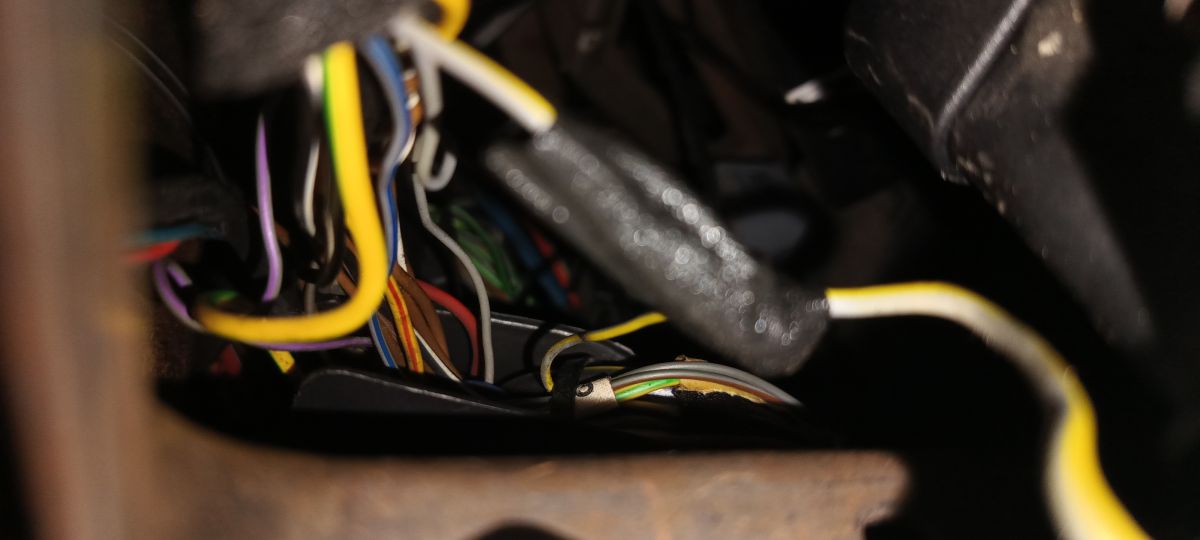

  • #22 21695510
    trololodani
    Posty: 59
    >>21695505 Z tego, co widzę, to jest on grubszy, a potem po rozgałęzieniu przechodzi na cieńszy i jeden z nich jest już wpięty do przełącznika świateł. No nic, biorę się za odwiązywanie tych taśm w trudno dostępnym miejscu — trzeba się pogimnastykować :)
  • #23 21695512
    psilos1

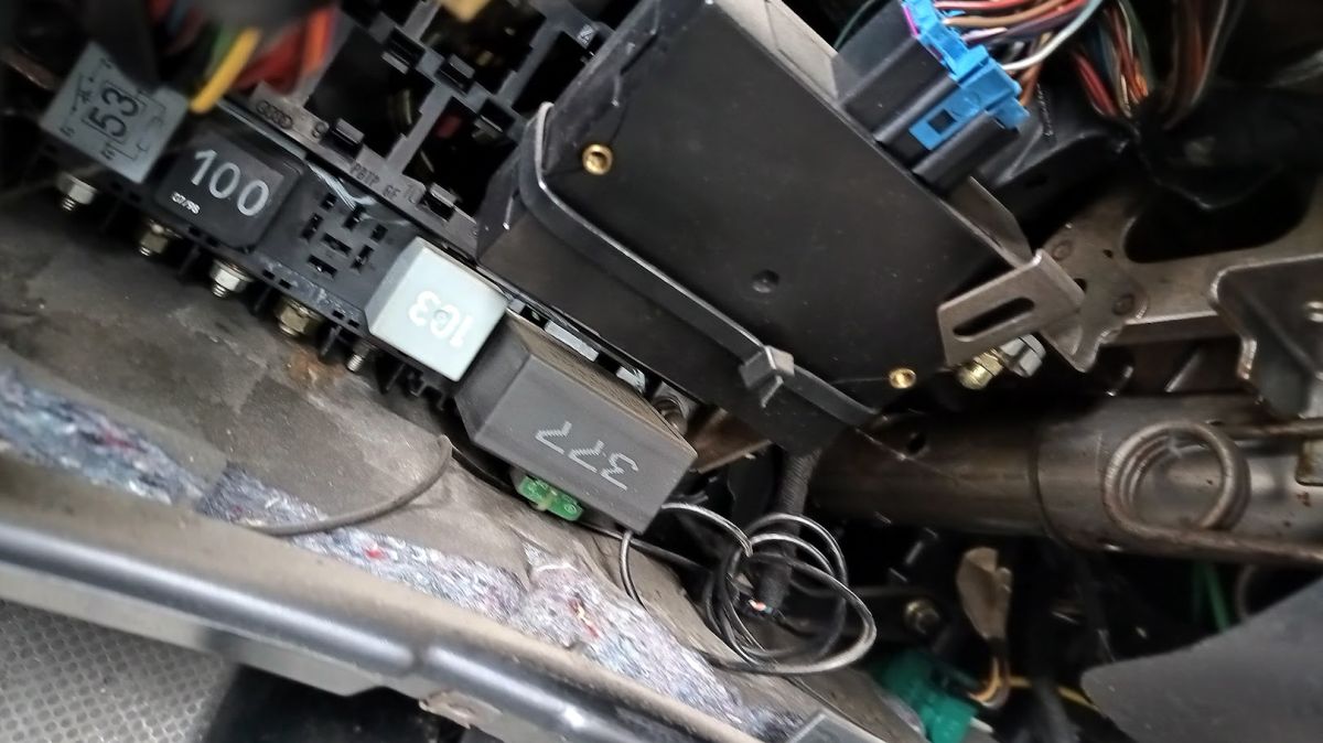

    Poziom 32  
    Posty: 1822
    Pomógł: 203
    Ocena: 881
    Niewyraźne zdjęcie..ten szaro żółty jest gdzieś podłączony czy tam się kończy?Dla pewności wyjmij te dwa z wiązki będziesz pewien a po drugie będzie łatwiej operować przy podłączeniu ich do przekaźnika.Kolory kabli się dublują..do włącznika idzie tez szaro-żółty od tylnego przeciwmgielnego
  • #24 21695516
    trololodani
    Posty: 59

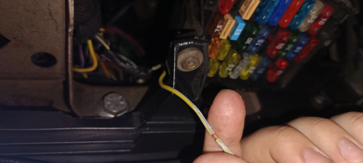

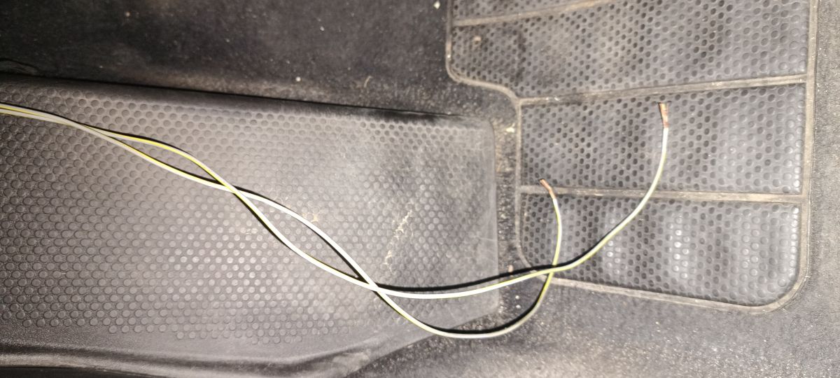

    Ten kabelek idzie do przełącznika, ale ma odnogę, która nigdzie nie jest podłączona. Biorę się od dołu, teraz za zrywanie tych taśm
    Ten, który jest fabrycznie nigdzie nie podłączony, jest gruby, a ten, który jest już wpięty do włącznika świateł, jest cienki i na pinie 16
    Uwaga, udało mi się jeden kabelek wyciągnąć! Faktycznie jest po prostu tak, jakby ucięty — musiałem odplątać bardzo dużo taśm i użyć dużo siły
    Prawdopodobnie dałem radę
  • #25 21695672
    psilos1
    Poziom 32  
    Posty: 1822
    Pomógł: 203
    Ocena: 881
    Trudniejsza cześć za tobą..dokładasz przekaźnik i gotowe
