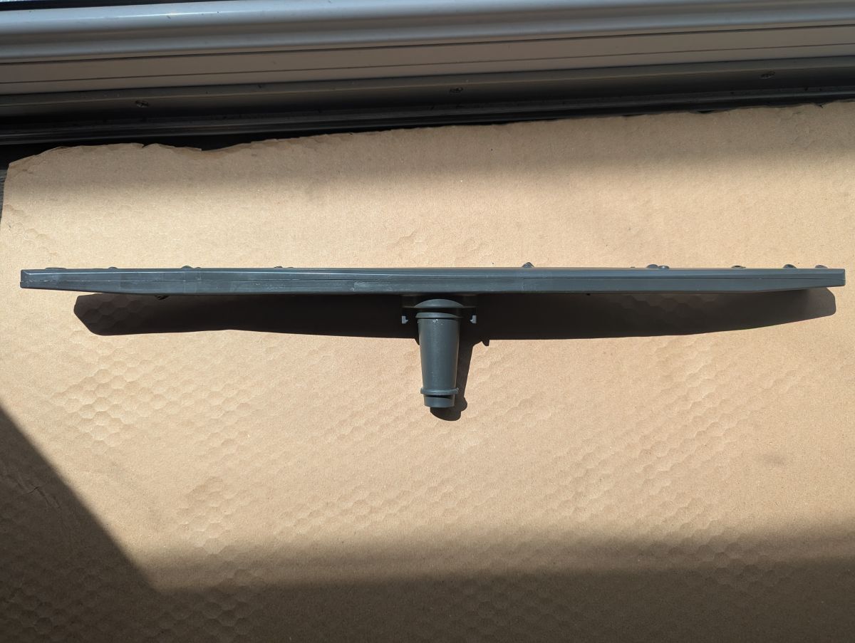

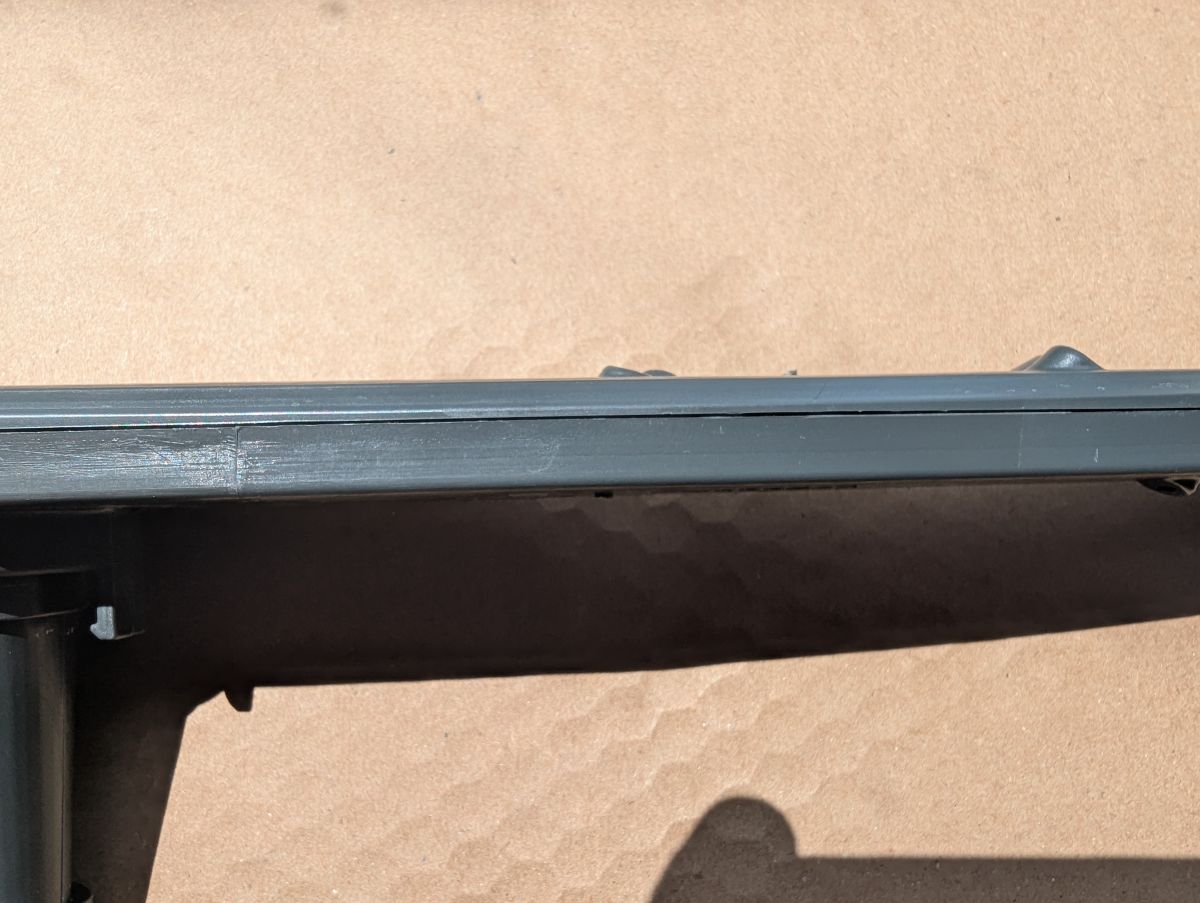

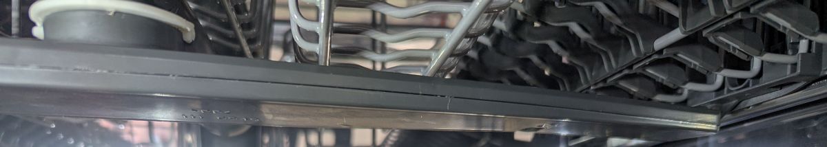

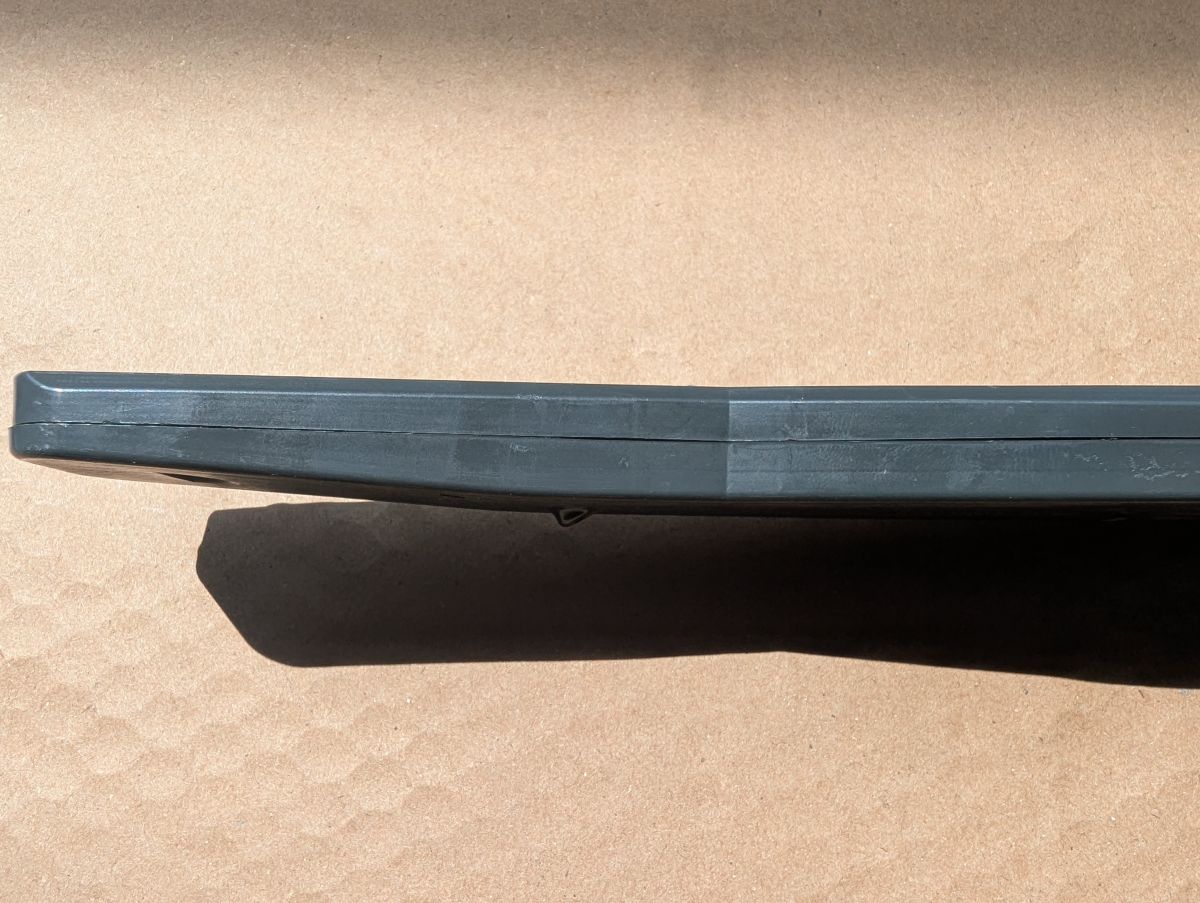

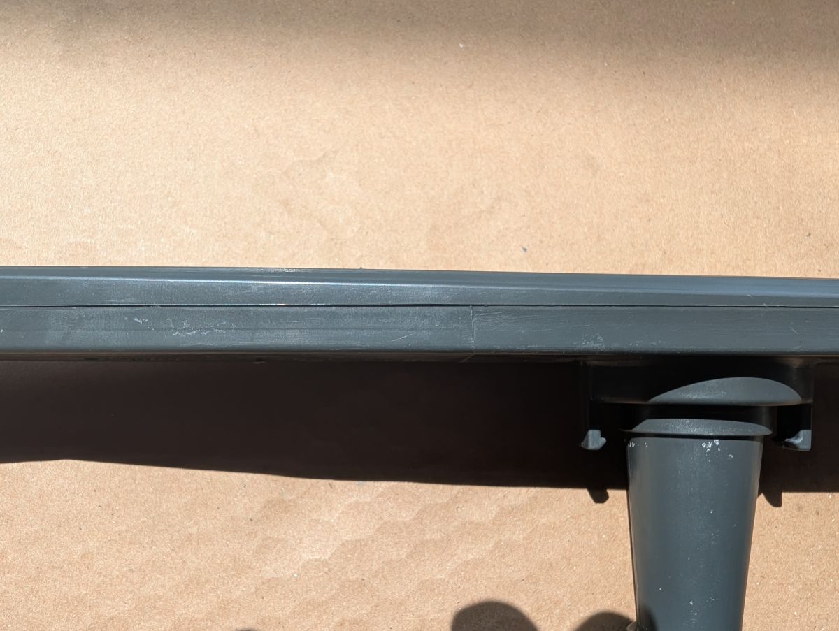

    Dostałem w spadku zmywarkę, ma problem że podczas mycia kapie woda z dołu drzwi. Brak błędów podczas cyklu mycia.
    Woda stoi na dnie w filtrze(nie wiem czy tak powinno być?)
    Wąż odpływowy drożny, pompa odpływowa w palcach chodzi lekko.
    Czy to będzie rozszczelniony dolny spryskiwacz?
    Zakleiłem dziurki spryskiwacza taśma i jak w niego dmucham to trzyma ciśnienie.
    Czy możliwe że puszcza dopiero po nagrzaniu?
    Dodaje zdjęcia.
    Ikea Skinande (Electrolux GHE623CB3) Zmywarka cieknie z dołu drzwi podczas mycia Ikea Skinande (Electrolux GHE623CB3) Zmywarka cieknie z dołu drzwi podczas mycia Ikea Skinande (Electrolux GHE623CB3) Zmywarka cieknie z dołu drzwi podczas mycia Ikea Skinande (Electrolux GHE623CB3) Zmywarka cieknie z dołu drzwi podczas mycia Ikea Skinande (Electrolux GHE623CB3) Zmywarka cieknie z dołu drzwi podczas mycia Ikea Skinande (Electrolux GHE623CB3) Zmywarka cieknie z dołu drzwi podczas mycia Ikea Skinande (Electrolux GHE623CB3) Zmywarka cieknie z dołu drzwi podczas mycia

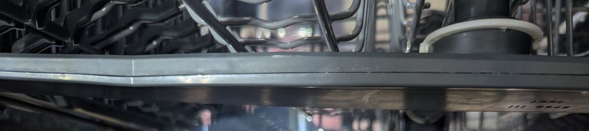

    Górny spryskiwacz (nie wiem jak go zdemontować - przydała by się podpowiedź - ma taki biały pierścień dookoła)

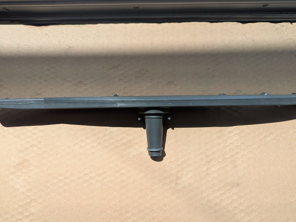

    Sprawdź dolne śmigło czy nie jest rozklejone na składaniu a opowieści o oklejeniu taśmą i dmuchaniu nie będę tego komentował bo to jest poniżej krytyki !!
    Tylko wymiana.
    Tylko wymiana.

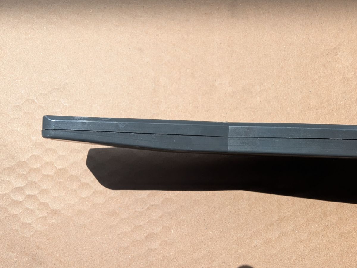

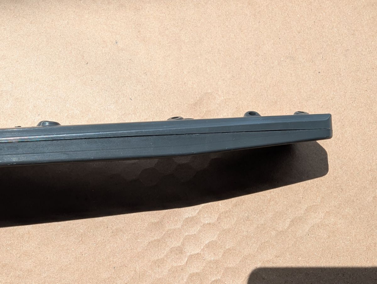

    Dlatego wrzuciłem zdjęcie aby ktoś ocenił czy to jest rozklejone, niemam niestety punktu odniesienia.

    Majątku nie kosztuje a wylatująca przez rozklejone miejsce woda jak nóż wodny przepychą ją pod uszczelką w drzwiach i podnosi poziom na zewnątrz drzwi i woda wycieka. Zanieczyszczenie uszczelki utrudnia powrót wody z obszaru zewnętrznego wanny do wnętrza zmywarki dlatego trzeba utrzymywać uszczelkę w czystości !

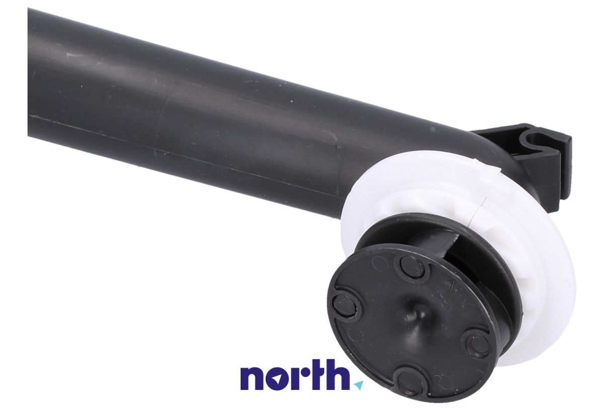

  • #13 21600817
    rafcio363
    Poziom 30  
    Posty: 2247
    Pomógł: 94
    Ocena: 265

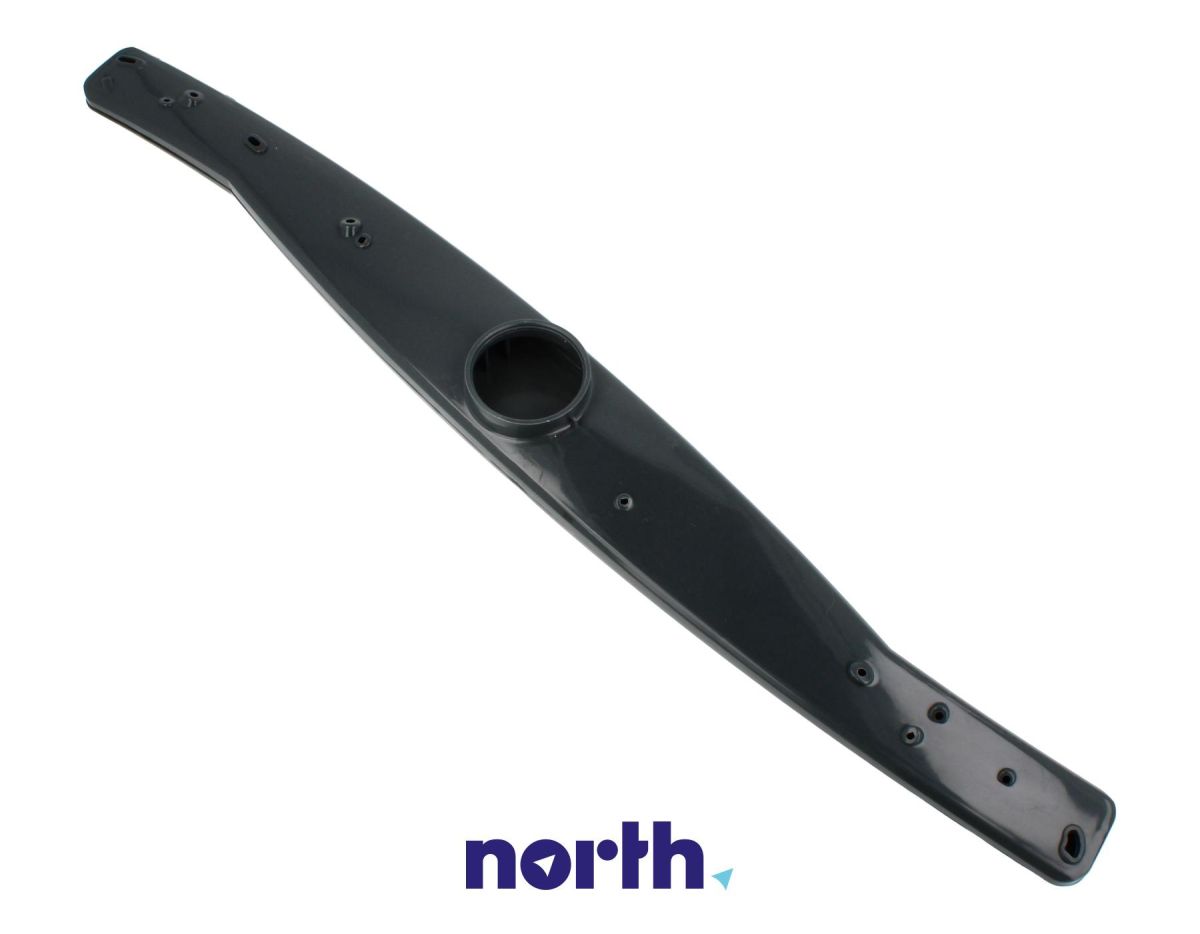

    Dziękuję za ten zamiennik, bo nie mogłem nic znaleźć. Za parę dni dam znać, czy pomogło. Na wszelki wypadek wziąłem też dolną uszczelkę, bo kosztowała 24zł.

    Po zdjeciach ciężko się ocenia, ale górny raczej też na gemele się nadaje.
    rafcio363 napisał:
    A za 1000zł można już kupić nową,
    Za 1000zł to dostaniesz co najwyżej wyrób zmywarko podobny :)

    Czy górne ramię też się ściąga tylko ciągnąc za nie? Bo nie widzę zatrzasków na których miało by się trzymać? Czy trzeba coś kombinować z tym białym pierścieniem?

    Wymieniłem dolne ramię i uszczelkę na dole drzwi.
    Po włączeniu zmywania woda zaczęła wyciekać z boku drzwi (wcześniej leciała na całej długości w kilku miejscach).
    Wypoziomowałem zmywarkę i to pomogło na wyciek z boku. Puściłem testowo 3 mycia i brak wycieku.
    Dodam że porównując dolne ramię nowe i stare to nie ma żadnej oznaki że coś się rozszczelniło.
