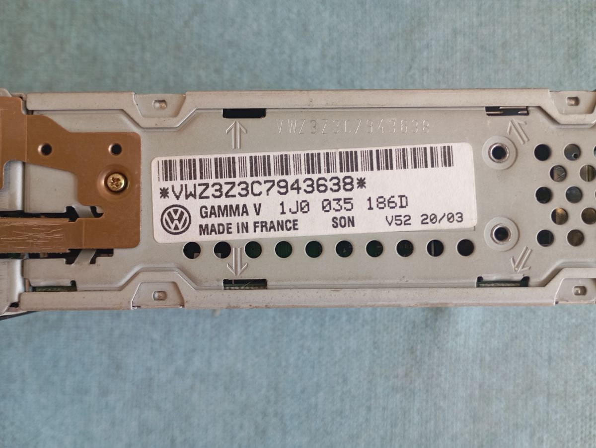

    A znalazłeś rozwiązanie? Z podanego numeru seryjnego wynika że to Gamma Sony, dlaczego więc odczytujesz pamięć jako 24c01 gdy tam zamontowano 24c04?

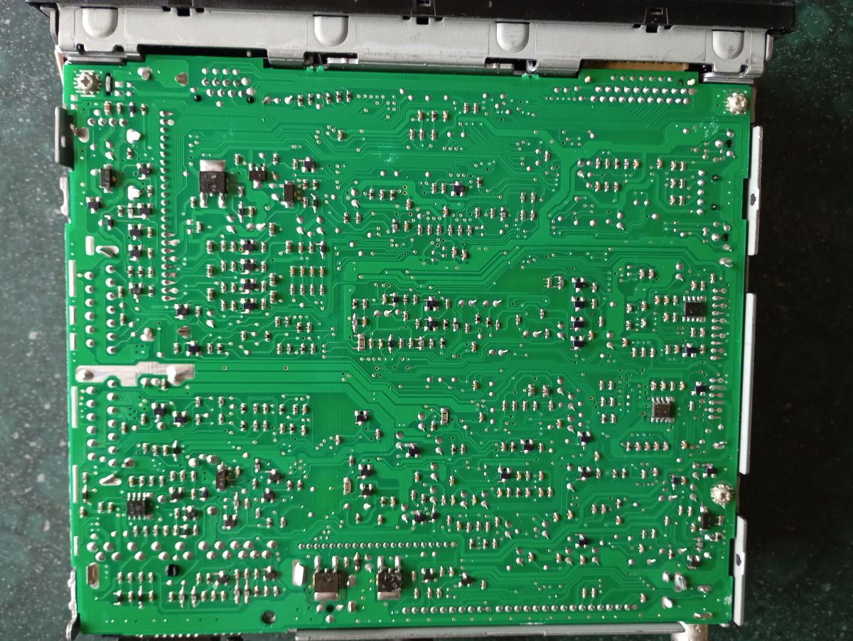

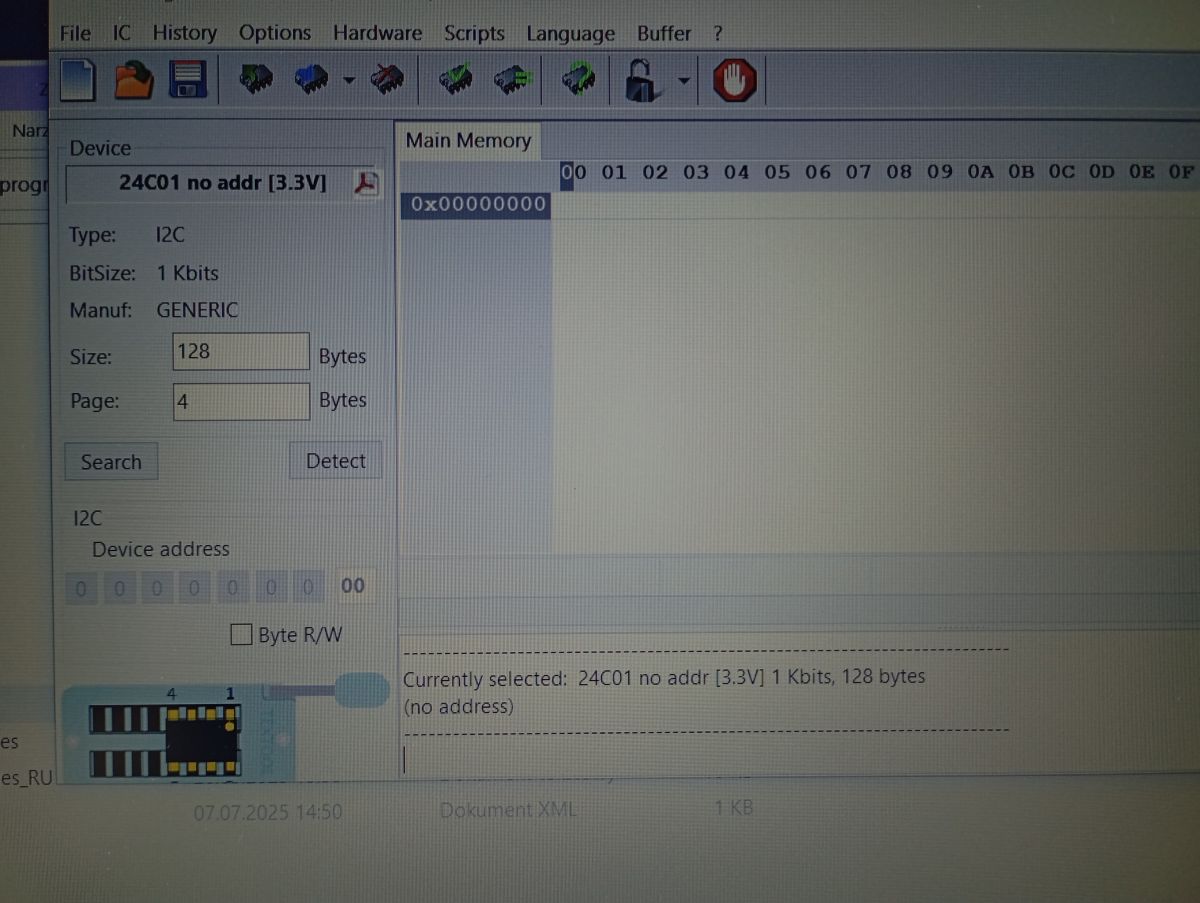

    Nie mam doświadczenia w tej kwestii, dołączam zdjęcia płyty od dołu. Odczytywałem chip bliżej tylnej ściany, na zdjęciu z programu Neoprogramer pokazuje 24C01 i chyba bez wsadu. Zdjęcie naklejki może wskaże, jaki producent. Proszę o jakieś sugestie, będę bardzo wdzięczny.

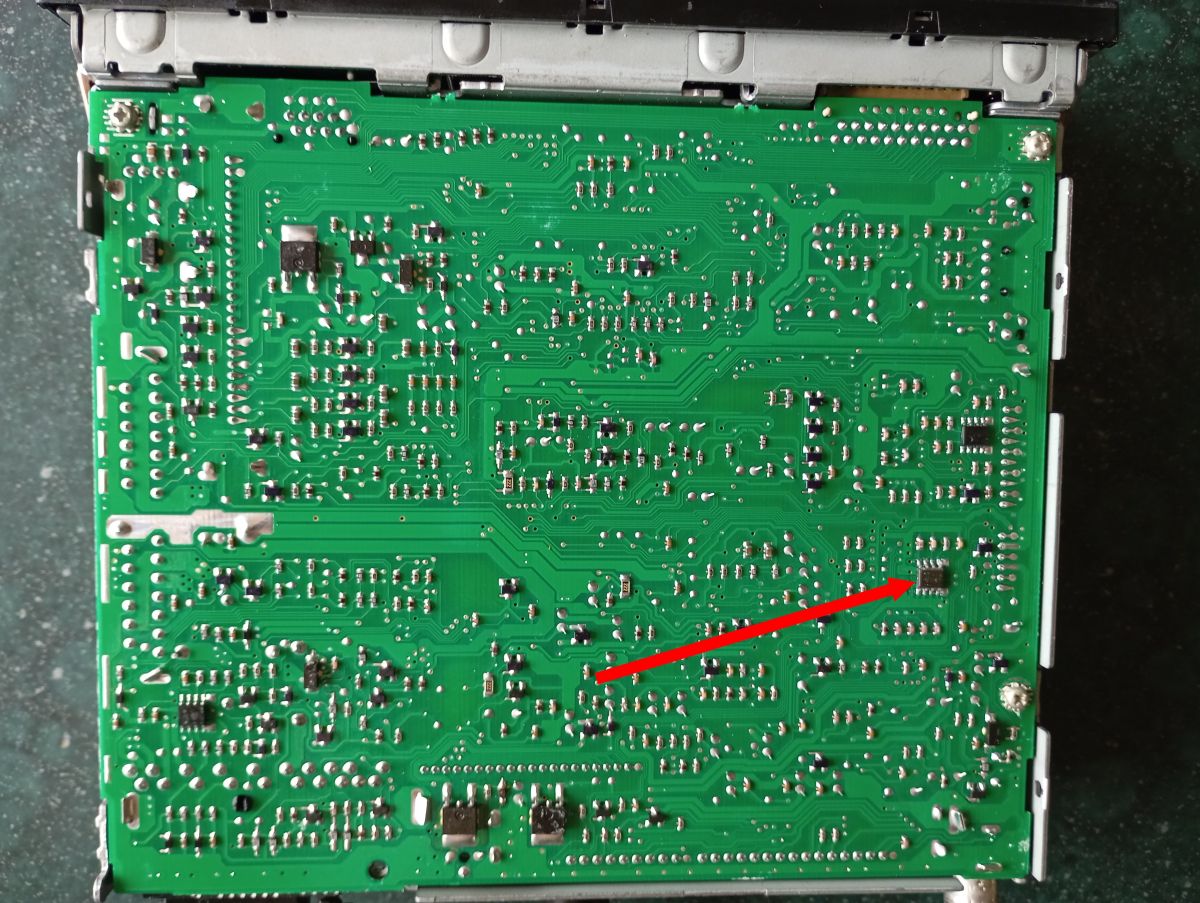

  • #8 21600687
    JayRo
    Posty: 2445
    Pomógł: 711
    Ocena: 957
    Producent radia i typ pamięci jak wspomniał kolega @emik. Odczytaj pamięć zaznaczoną na foto, najlepiej wylutowaną.

    Właśnie tę pamięć odczytywałem, tylko że klipsem, na zdjęciu pokazuje 24c01. A może wsad został usunięty wcześniej i nie wgrano nowego.
    Sony gamma code calculator nie czyta pliku bin, bo ma 128 bit i jest komunikat, że musi być 512 bit.

    Podłącz poprawnie klipa, wybierz ręcznie typ 24c04 i odczytaj. A najlepiej jak wspomniałem wylutować dla pewności odczytu.

    Robiłem tak, jak na filmie, i wychodzi mi to, co na załączonym zdjęciu z programu, czyli 24c01 i plik bin.128bit, którego S.G.code calculator nie otwiera. Co znaczy wybrać ręcznie typ 24c04 i jak to zrobić?
