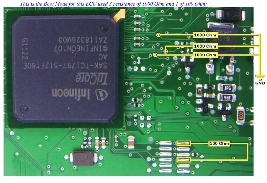

    Witam potrzebuje schemat pinout SID807EVO z Peugeota 508 pod ktag. Dla potwierdzenia czy to jest ten schemat?

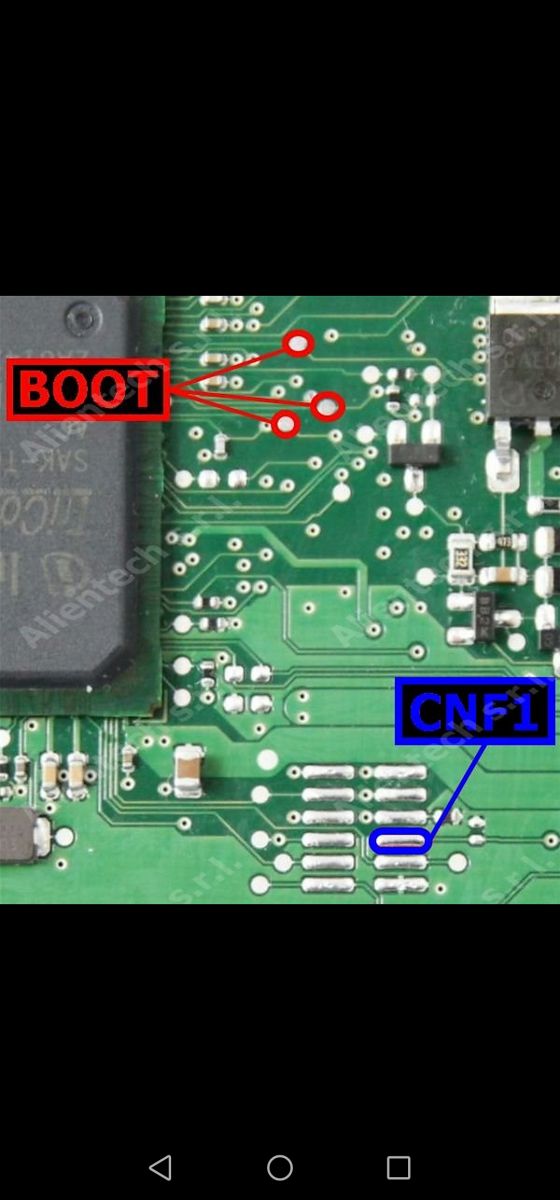

    NikoTech napisał:
    Witam, sam pinout masz wporzadku. Boota i CNF Ci dorzucam. Jak masz chińskiego ktaga daj cos bardziej stabilnego. Zasilacz z chinskiego ktaga jest za slaby. SID807EVO - Poszukuję Pinout KTAG SID807 EVO Peugeot 508
    dzieki wielkie, a czy w boot musze dawać te 3szt. rezystorów 1K ohm? i jeden 100ohm przy cnf? jak na tym schemacie?

    DejayPablo napisał:
    Nie, daj tak jak Ci wysłałem 3 booty pod siwy przewod z krokodylkiem w ktag i jeden niebieski cnf. Ktag ma w sobie rezystory. Ten schemst co wysłałeś to pewnie z galetto

    Drugie zdjęcie autora tematu jest właśnie od galetto, ja również z boot mode czytałem.
