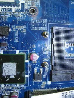

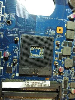

    Cześć.
    Właśnie dokonałem wymiany procesora z i5 2340m TDM 35W do i7 2860QM TDM 45W. Wszystko działa dobrze, z wyjątkiem testu obciążeniowego w CPU-Z, w którym mnożnik zegara utrzymuje się na poziomie x28, co wynosi 2,8 MHz, a pobór mocy utrzymuje się na poziomie około 35 W, więc wydaje się, że płyta główna ogranicza pobór mocy. Na różnych stronach internetowych można przeczytać, że powinien on wynosić 3,3 MHz na wszystkich 8 rdzeniach obciążonych i 3.6GHz na pojedynczym.
    Jaki jest najlepszy sposób na zwiększenie limitu mocy.
    a) Aktualizacja/odblokowanie BIOS-u?
    b) Modyfikacja sprzętowa/rezystora bocznikowego?
    c) W jakiś sposób zmniejszyć napięcie procesora?
    Sony Vaio VPCEH2H1E
    BIOS Insyde Wersja R0200Z9 data 19/04/2012
    Czy ktoś może pomóc odblokować zaawansowane opcje BIOS-u?
    Zwłaszcza opcje podkręcania procesora, proszę.
    Dzięki.

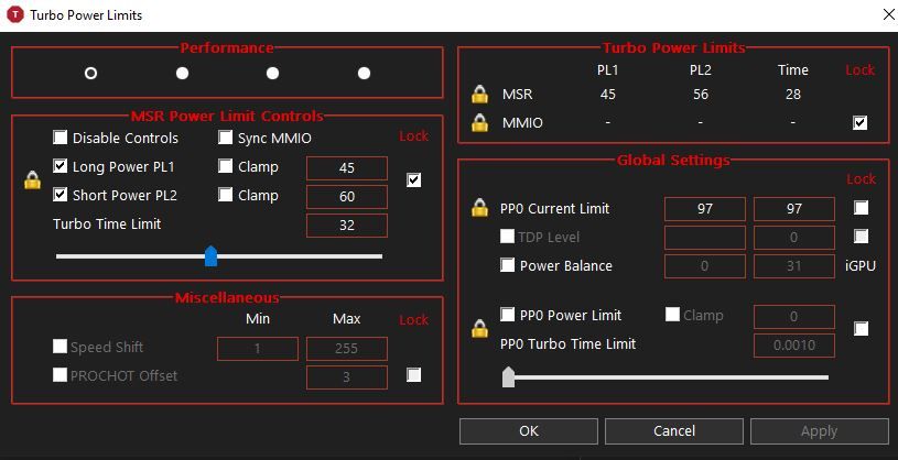

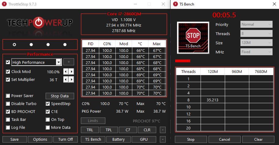

    Używam Throttlestop, ale jedyne, co mi się udało, to zmniejszyć prędkość, ale możliwe, że nie wiem, jakie ustawienia tam pozmieniać.
    Clock Mod na więcej niż 100% się nie da, można tylko zmniejszyć.
    PKG Power wskazuje 38 W, dużo niewykorzystanej mocy do 45 W, wygląda, jakby BIOS ograniczał podaż mocy.
    Tu jest podczas stress testu:
    Sony Vaio VPCEH2H1E i7-2860QM – jak odblokować BIOS i zwiększyć limit TDP CPU?
    CPU bez obciążenia osiąga 3,6 GHz na pojedynczych rdzeniach, ale jak tylko 2 lub więcej są obciążone, to od razu prędkość spada do 2,8 GHz.

    A może by to się dało na hardware jakoś zrobić? Mam na myśli zwiekszenie podazy mocy przez zmniejszenie wartości rezystora boczniaka na przykład albo co byście mogli poradzić? W lutowaniu mam wprawe ale potrzebowalbym pomocy w znalezieniu tego rezyztora na plycie.

    Gdy masz procesor i7-2860QM (45W) w płycie głównej przeznaczonej dla i5-2340M (35W), płyta główna nie pozwala na pełne wykorzystanie mocy i7-2860QM, ponieważ jej sekcja zasilania i system chłodzenia nie są do tego przystosowane. Także nawet jak byś zdjął limit mocy to, może to się skończyć uszkodzeniem przy próbie jej użycia (tej mocy 45W)

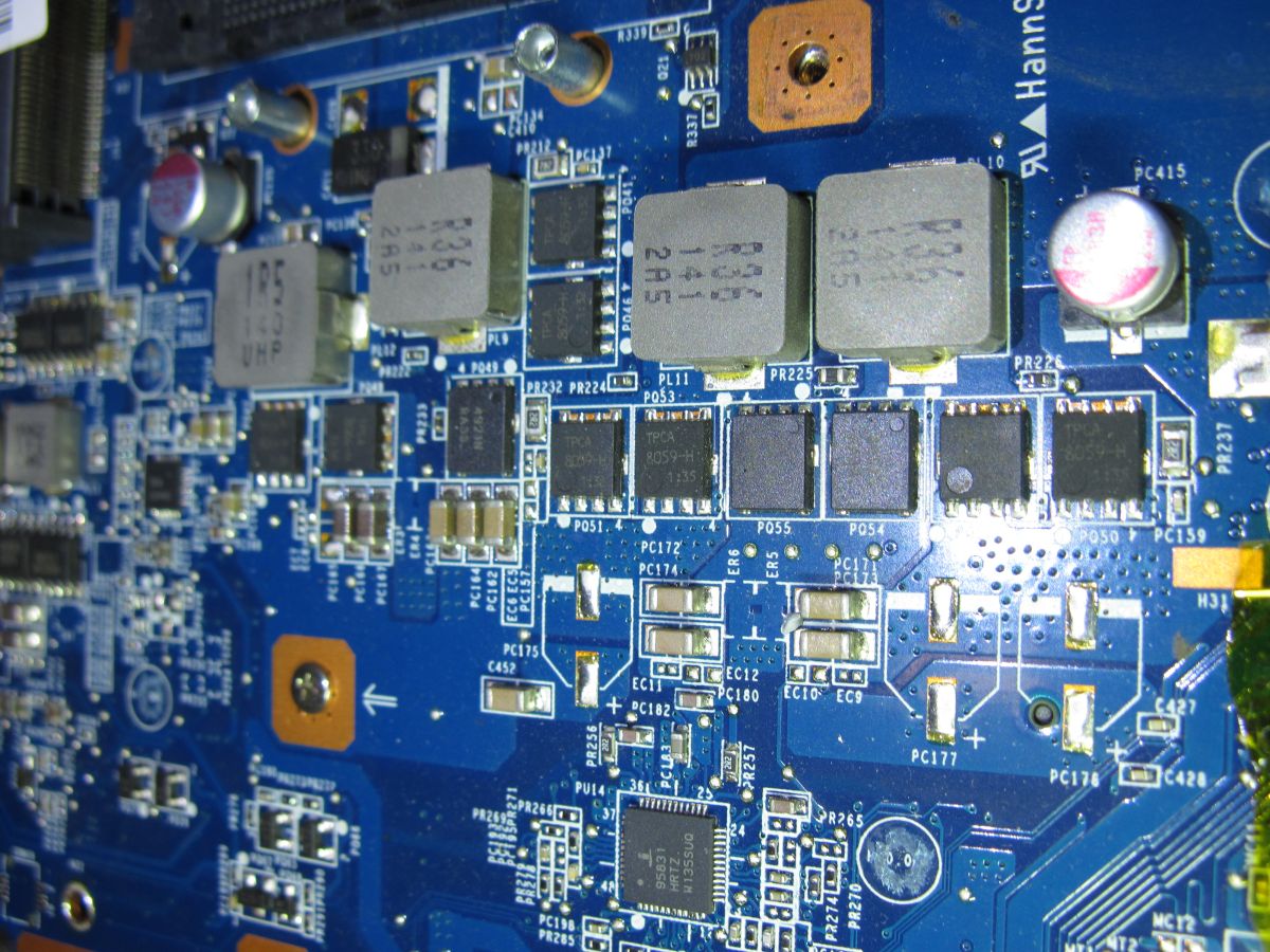

    Chciałbym odblokować pełną moc, nawet jeśli jest ryzyko spalenia mosfeta w sekcji zasilania, można go wymienić na mocniejszy.

    Może damy radę coś w zasilaniu podkręcić?
