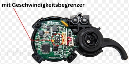

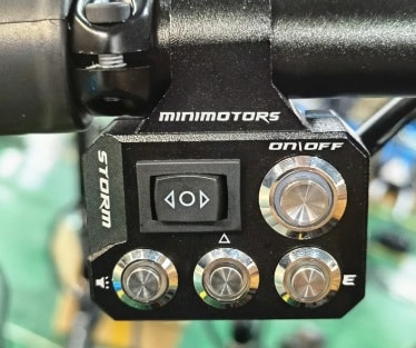

    Dualtron x2 mam kilka pytań bo dostałem do naprawy mocno zdezelowaną.
    1. Do czego służy przycisk On/Off. W instrukcji akurat on nie jest opisany a u mnie żadnej reakcji na niego nie ma.

    3. Jak odblokować bo jedzie tylko 25. LCD Ey3. Mikroswitcha zgodnie z opisem przełączałem. CZy ten sterownik ma BT bo alikacja nie widzi hulajnogi (Ey3 jest prawdopodobnie wymieniany bo ma śladowy przebieg a hulajnoga jest trochę zdezelowana)

    4. Jak włącza się przedni reflektor i czy zasilany jest z pakietu głównego czy z dodatkowego.

    >>21600324 Hallo,
    z tego co wiem, to jest włącznik do światła. Ale wcześniej trzeba włączyć drugą baterię (po lewej stronie na drążku), więc światło jest raczej z drugiej baterii.
    A co masz ustawione w P8?

    P8 to wg instrukcji moc. Teraz jest wpisane 70.
