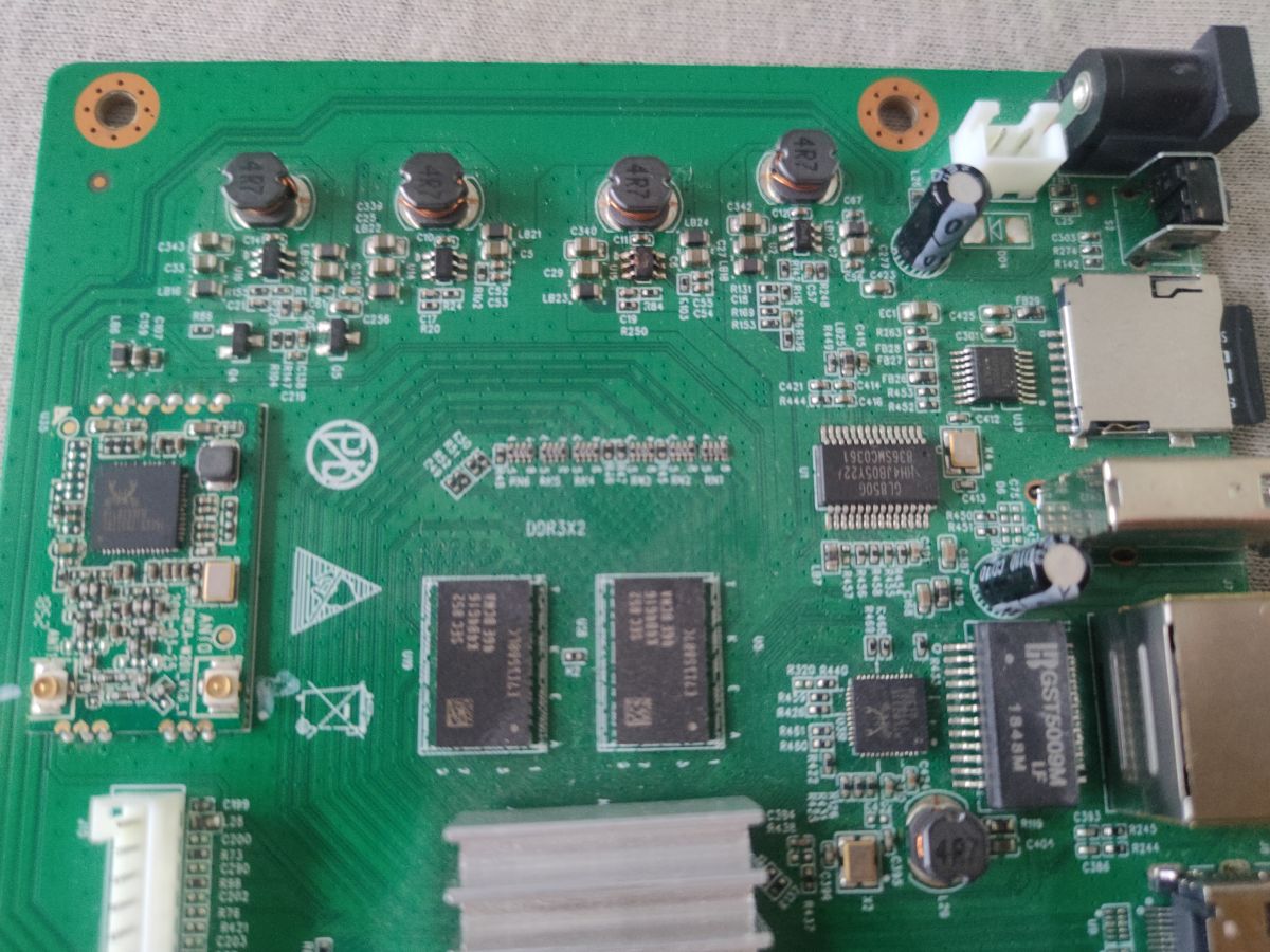

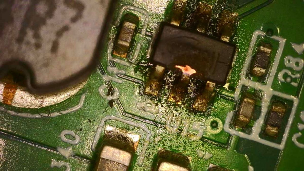

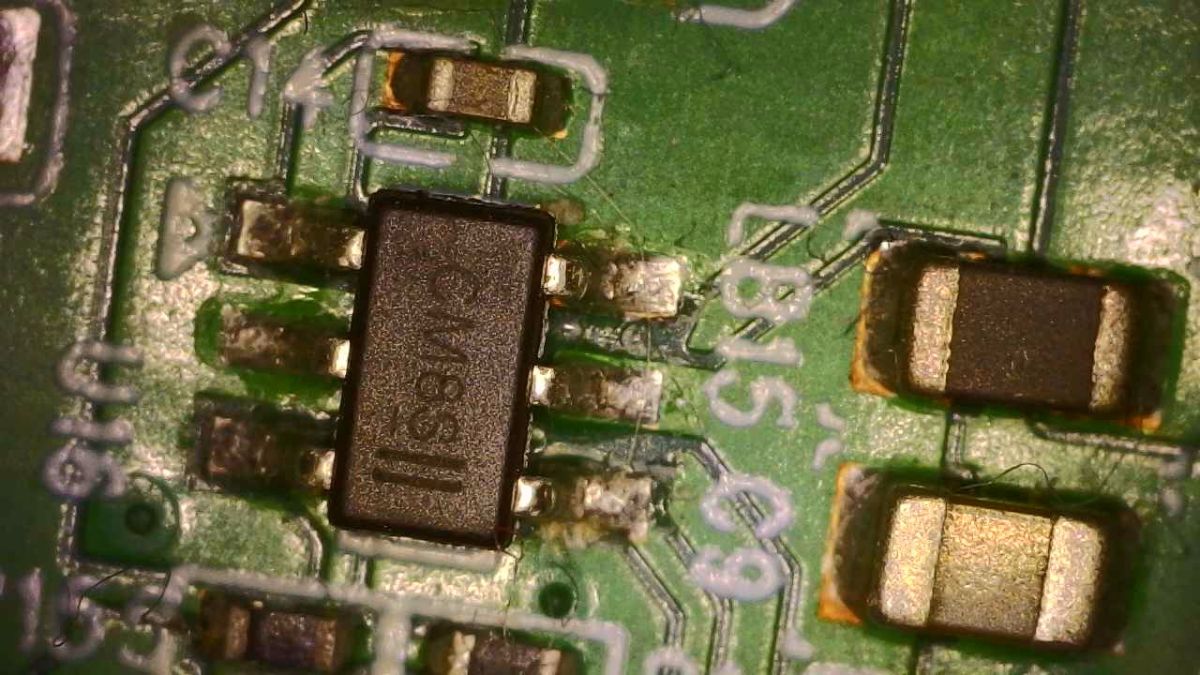

    Bardzo proszę o pomoc w identyfikacji układu lub znalezieniu zamiennika, w załączniku spalony i taki sam zaraz obok. Z góry dziękuję za pomoc :)

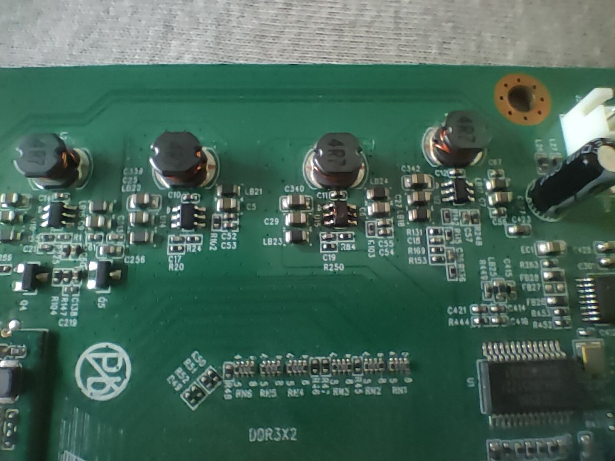

    Trzeba zamieścić szersze zdjęcie, (wcześniej umyć płytkę) i napisać gdzie ta płytka pracuje.
  • #3 21601035
    waldekdw
    Posty: 11
    >>21601012
    Teraz dobrze?

    Można gdzieś w Polsce to kupić?
  • #6 21601349
    miecho18
    Spec od komputerów
    Posty: 18702
    Pomógł: 3087
    Ocena: 2778
    Nie ma szans. Z tego co widzę są na aliexpress.

    Kupiłem wg wskazania, wylutowałem spalony, wlutowałem zakupiony z Ali... i zatrybiło :) Bardzo dziękuję za poradę. Pozdrawiam :)
W dyskusji poruszono problem identyfikacji spalonego układu scalonego w urządzeniu Uclan Ustym 4K Pro. Po przesłaniu zdjęć uszkodzonego i sprawnego układu, zasugerowano, że jest to model ETA8120S2G. Zwrócono uwagę na konieczność dokładniejszego zdjęcia i informacji o zastosowaniu płytki. Wskazano, że układ nie jest dostępny w Polsce, ale można go zamówić z Aliexpress. Użytkownik zapytał o wybór między dwoma ofertami, a polecono zakup pierwszego z nich. Po wymianie układu na zakupiony z Aliexpress urządzenie zaczęło działać poprawnie, co potwierdziło trafność identyfikacji i zamiennika.
