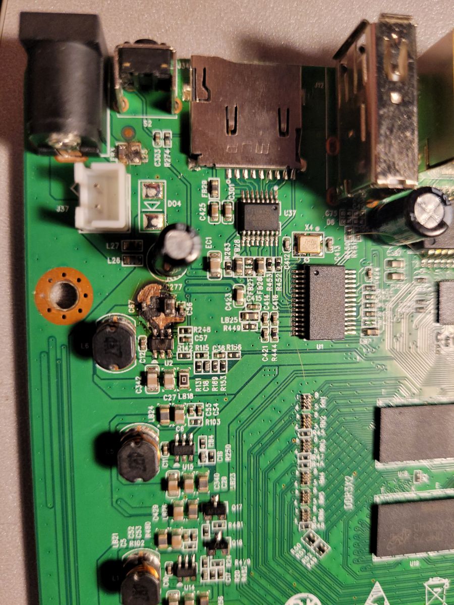

Szukam schematu płyty dekodera Sat Ustym 4k pro do zidentyfikowania uszkodzeń
maxx2828 10 Maj 2022 20:06 813 7
W dekoderze Sat Ustym 4K Pro doszło do uszkodzenia układu scalonego przetwornicy zasilania, co spowodowało wypalenie ścieżek na płytce PCB. Brak dostępnego pełnego schematu płyty utrudnia identyfikację i naprawę uszkodzeń. Zaleca się rozpoczęcie diagnostyki od pomiaru rezystancji między Vcc a GND wszystkich układów scalonych, aby ocenić zakres uszkodzeń. Próba znalezienia specyfikacji uszkodzonego układu i analiza ścieżek przetwornicy może pomóc w lokalizacji zwarć. Jednak ze względu na trudności w dostępności oryginalnych lub zamiennych podzespołów oraz wysokie koszty ich sprowadzenia, naprawa może być nieopłacalna. W podobnym modelu uClan Ustym 4K Pro spaleniu uległ stabilizator DC-DC U41, co wskazuje na typowe problemy z zasilaniem w tych urządzeniach.
