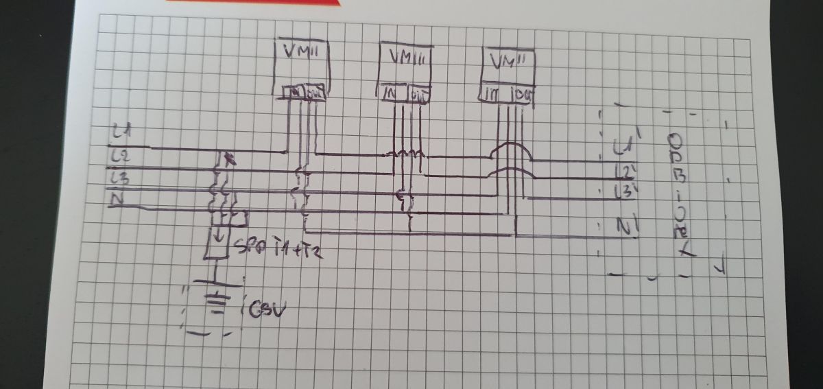

  • #18 21601676
    michal__g
    Poziom 7  
    Posty: 77
    Ocena: 7
    >>21601663
    Proszę (pomijam wszelkie dodatkowe aparaty i wychodzę już za podziałem PEN - po lewej stronie).
    L1, L2, L3 wychodzą bezpośredni z WLZ a N bezpośrednio za podziałem PEN.
    Pominałem też PE w kontekście wyrównania potencjałów.
    SPD T1+T2 w instalacji AC z magazynem energii i trybem backup – jak poprawnie wykonać?
    Linie po prawej stronie oznaczyłem L1`, L2`, L3`, N` żeby podkreślić, że to w przypadku zasilania awaryjnego nie jest galwanicznie połączone z L1, L2, L3 i N.
    Moim zdaniem (i o to pytam) umieszczenie SPD na tym schemacie jest poprawne, ale nie wystarczającej (tj. w trybie backup samodzielnie nie chroni obwodów L1`, L2`, L3`, N` w którym instalacja dalej jest narażona na bezpośrednie wyładowanie w LPS).

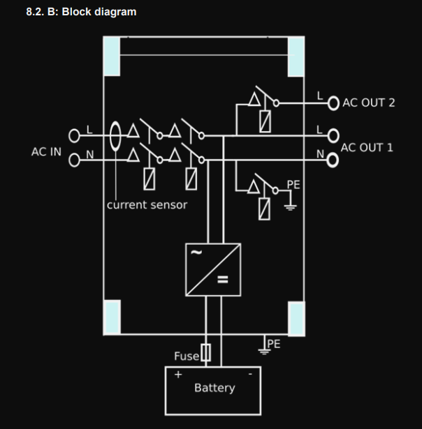

    Dorzucam jeszcze schemat blokowy z instrukcji jakby były wątpliwości czy to działą tak jak opisałem (ja cały czas odnoszę się do AC OUT 1 jako wyścia). Wyjście AC OUT 2 to wyjście odcinane w trybie awaryjnym do odbiorników niekrytycznych (ja mam taki zapas mocy i magazynu, że nie mam potrzeby nic wyłączać - a dokładniej automatyka wyłączy już tylko wybrane obwody w miarę spadku zapasu w magazynie).
