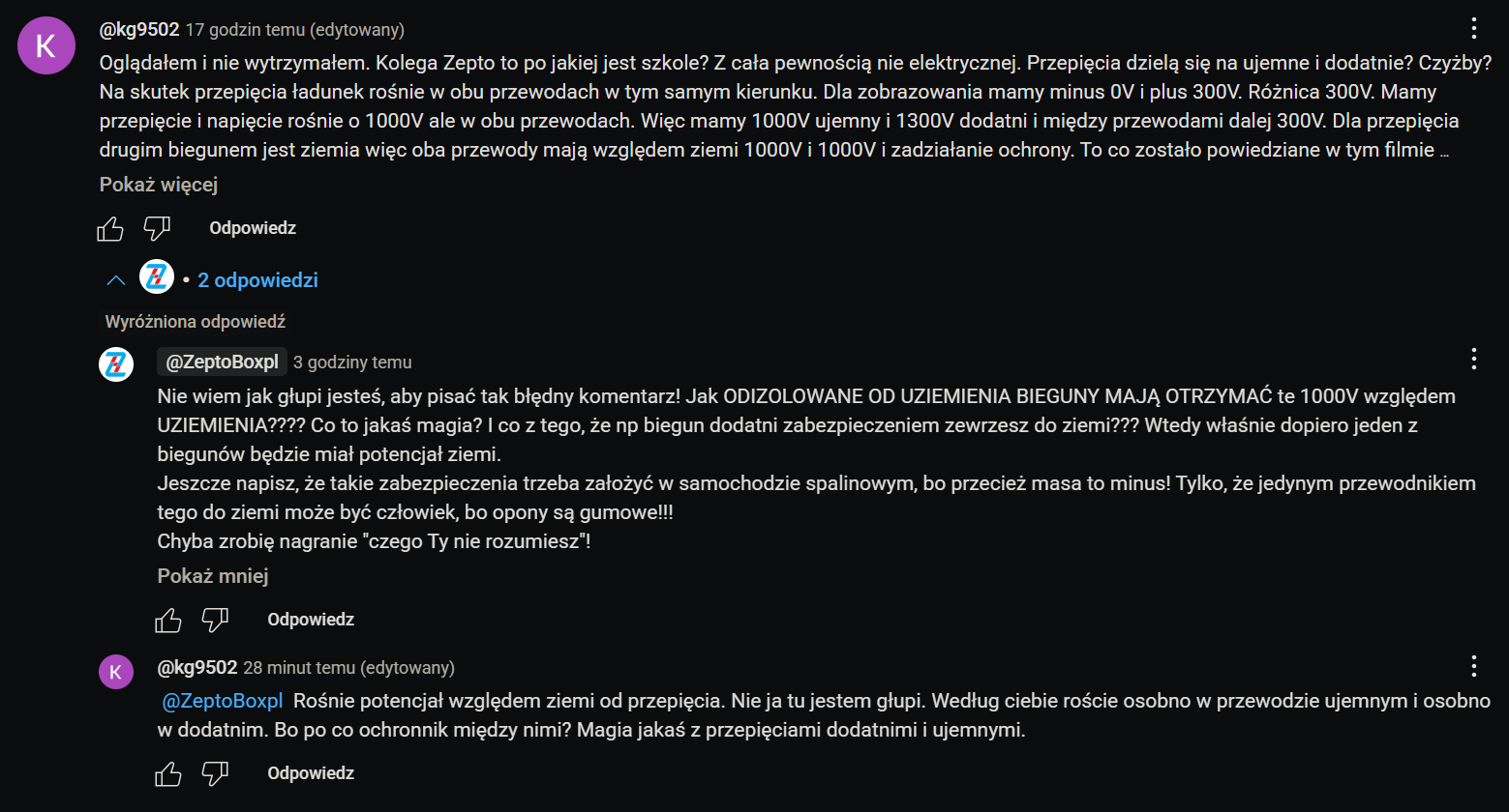

    Film bzdur. Zgadza się. Bardziej chodziło mi o teorię zabezpieczenia przepięciowego między + i -. Dlatego napisałem ten temat. Gość jakieś opowiada rzeczy o których nie uczyli. A może jestem niedouczony. Nie wiem.
    virtualmachine napisał:
    Ogólnie radzę przestać oglądać youtubowych wieszczy oze. To głównie oszołomy niemające podstawowej wiedzy, co sam widzisz na filmie wyżej, skupieni na tym by ich filmy się klikały. Autor filmu wyżej stał się już swoistym memem na wielu grupach społecznościowych o PV, a ja osobiście poznałem wielu z nich. Może nie znaczną część, ale chyba nie minę się z prawdą jak powiem, że z youtubowej "topki" patrząc po wyświetleniach to poznałem wszystkich. Szkoda na nich zachodu. Normy elektryczne i zalecenia producentów SPD, w szczególności materiały od DEHNa czy RST? Po co to komu, oni wiedzą lepiej. W końcu mają popularny kanał na YT.
    Nie można wszystkiego zamykać w jednej szufladzie. Jest sporo praktycznych porad a czy mają sens to już każdy musi ocenić sam. Jednak martwią mnie ludzie, którzy nie mają wiedzy i oglądają taki film a offgrid może zbudować każdy jak i pogrzebać w instalacji w domu.

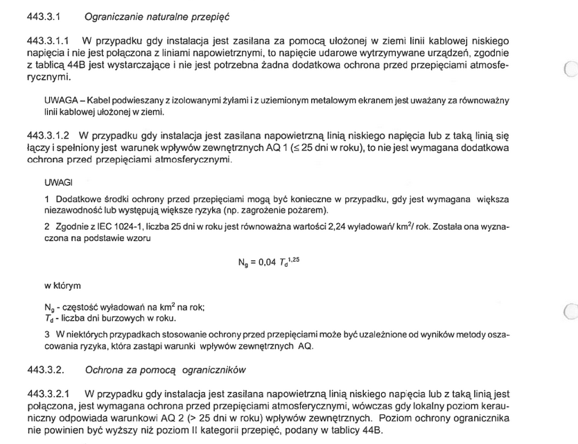

    Fragment normy dotyczący ochrony przed przepięciami przy instalacjach niskiego napięcia
    Nie jest wymagana dla liczby burz poniżej 25 w roku, dla linii kablowych ziemnych i napowietrznych i ekranowanych.
    To tylko jako ciekawostka raczej dla tych co krzyczą że albo ochrona przepięciowa w tablicy albo więzienie.
