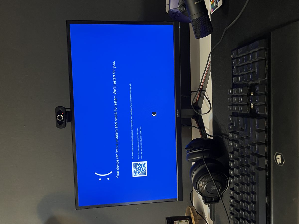

    Płyta główna Asrock B365M PRO4
    i5 9600k RTX2060 MSI 40 GB RAM zasilacz 750 W
    I wymieniłem procesor na i7 9700k i pojawił się problem, otóż chcę zainstalować system i instalator się zawiesza, jak przy 10 i to samo przy 11. BIOS mam aktualny 4.40. Gdy włożyłem i5, bez problemu jeden i dwa idzie. Reset BIOS też nie pomógł.

    Uszkodzony procesor.
    Ps. Sens wymiany 9600K na 9700K - żaden, jeżeli to do gier. Zostać przy 9600K, a uszkodzony zwrócić.

    Spróbuj zainstalować z jednym modułem pamięci RAM, by sprawdzić czy może nie to jest problemem.
    Spróbuj zresetować bios po włożeniu i7 9700K
    Płyta też może mieć problemy z sekcją zasilania po włożeniu I7 9700K, jakiś słabszy egzemplarz się trafił itp...

    A nie możesz po prostu zainstalować Windowsa na i5 a potem podmienić procesor na i7?
    Instalatory starszych Windowsów bywały wyczulone na taktowanie RAM - może i7 ma inny mnożnik taktowania a instalator interpretuje to jako przetaktowanie pamięci?
    Sprawdź czy częstotliwość taktowania pamięci RAM w BIOS jest ustawiona na Auto lub by SPD

    Już zainstalowałem system na i5 i po założeniu i7 od razu wyskoczył komunikat MICRO CODE.
    Zmieniłem taktowania RAM, zakładałem 1 RAM.
    I to też nic nie dało.

    BIOS-y są nowsze (4.50 i 4.51 (beta)) - to raz.
    Dwa zaś - skoro w 4.40 było "update microcode", to moze coś im nie wyszło w tym zakresie i warto albo ponownie go wgrać, albo zmienić wersję.

    To błąd sugerujący uszkodzony procesor. Ale pierw bym zresetował bios przez wyjęcie baterii lub jeśli jest taka opcja jak przywrócenie ustawień domyślnych i uruchomił komputer by ten wykrył na nowo procesor. Sprawdź czy np nie była podkręcana pamięć czy sam procesor. Zobacz jaka masz wersje biosu, bo może potrzebna jego aktualizacja. Procesor domyślam się, że używany z netu od prywatnej osoby???

    Hey dzięki wszystkim za porady lecz wszystko już działa jak trzeba lecz nie do końca ogólnie zainstalowałem BIOS 4.50 i dalej go dusiło okazało się że procesor przy uruchamianiu boostu zabijał płytę pod takim względem że nie obsługuje overclockingu [*] po wyłączeniu . Problem nie leżał w procesorze. Mój i7-9700K działa poprawnie — winna była płyta główna (ASRock B365 Pro4), która nie radziła sobie z Turbo Boostem . Reasumując wyłączyłem . Intel Turbo Boost Technology , Intel SpeedStep problem został zażegnany . Tak że pozdrawiam i dzięki za pomoc i fachowców którzy stwierdzili że procesor jest uwalony 🫡
    Polecam kupować płytę główną z overclockingiem Hey !

    No i dobrze wiedzieć, że i płyta może powodować takie objawy tylko. że bez boosta ten CPU będzie w grach mniej wydajny niż 9600K.

    Dlatego też pisałem ci wcześniej o aktualizacji biosu i zresetowaniu wszystkich ustawień. Wyłączeniu wszelkiego podkręcania. Jeśli w boostcie ci sie zawiesza to prawdopodobnie problem z napięciem procesora.

    Z drugiej strony może CPU jest jednak uszkodzony, zdegradowany przez OC i dlatego nie trzyma parametrów - dopóki nie sprawdzisz na innej płycie to nie będziesz wiedział.
